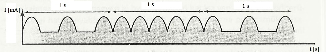

Egyutas és kétutas egyenirányító felhasználásával szeretnék egy ilyen hullámalakot megvalósítani. A hozzászólás módosítva: Máj 13, 2013

Hello! Egy ilyen elméleti kérdésre, csak elméleti válasz adható. Részben mert nem tudni valójában mit szeretnél, részben az ábrád egyenáramú tartalommal is rendelkezik. De erős a gyanúm, hogy az ábrát, egy TENS (fizikoterápiás készülék) gépkönyvéből merítetted.
De a megoldás, egy vezérelt egyenirányító lehet. Itt egy példa, de a tranyó-dióda helyett egy tirisztor is alkalmas lehet. (Nekem a Tina-ban nincs ilyen.) üdv!

Nagyon szépen köszönöm a választ igen ilyenre gondoltam volna!
Szerintem nullátmenet-érzékelés is kellene, de lehet, hogy nem gond, ha kapcsoláskor félbevágódik egy hullám.
Hello! Ez így igaz, pont azért írtam, hogy ez csak egy elvi dolog, nem lehet tudni mi a cél. Mert a követelmények ismerete alapján célszerű egy áramkört ténylegesen kialakítani. üdv!
