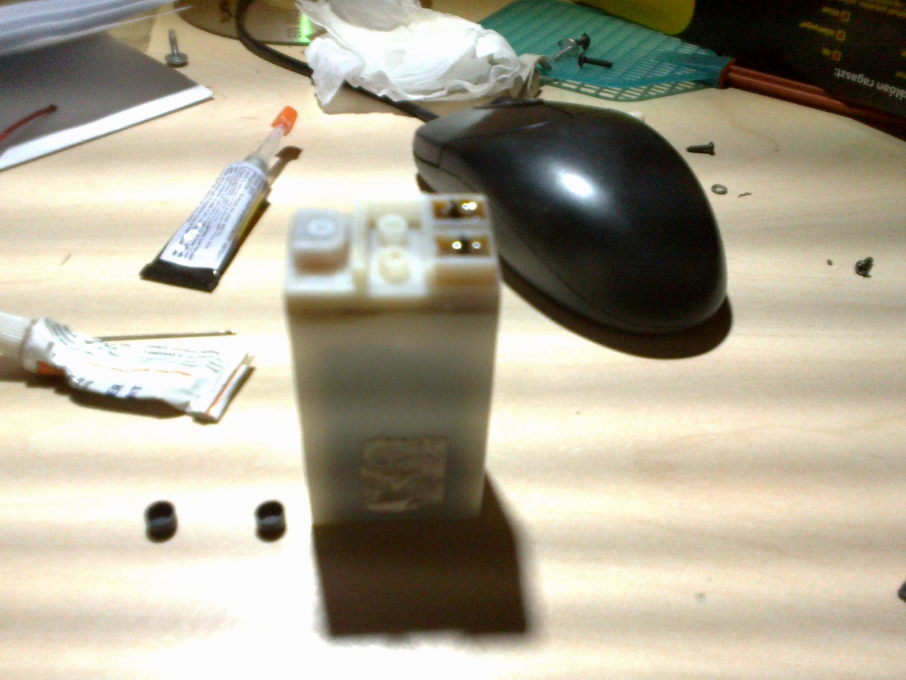

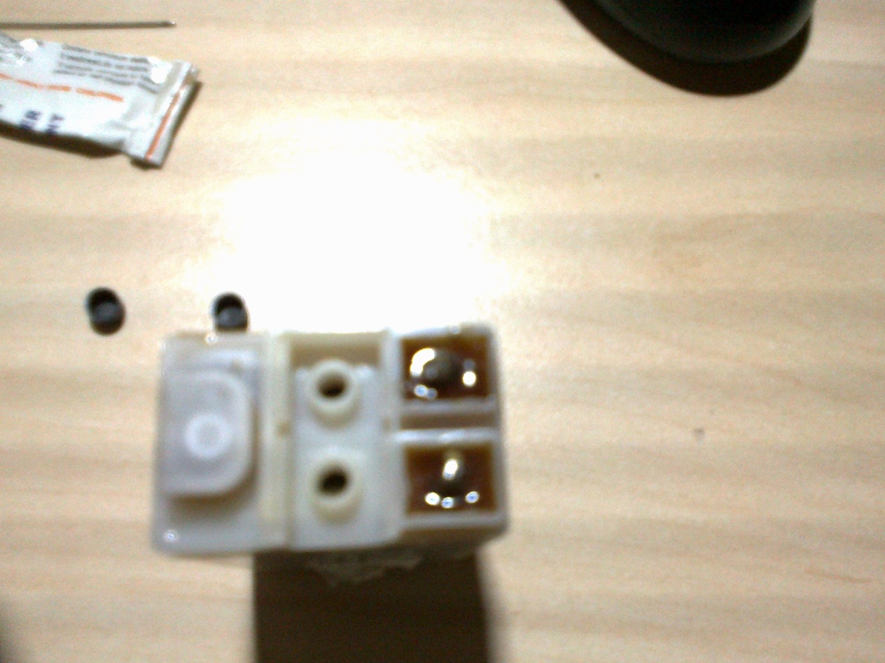

Csináltam még képeket az akkuról. Bocsi a kép minőségért csat telefon van most mert a digi gépem oda van.
(#) pjg válasza golem hozzászólására (») Máj 14, 2013 /
Ez lúgos akku, vagy savas?
(#) golem válasza pjg hozzászólására (») Máj 14, 2013 /
nem tudom mert most vettem ki a lámpából pár napja ledes fejlámpába való csak nem veszi a töltést. 4V 1000mA 2QN4V ez van a lámpára irva még

(#) gkari válasza golem hozzászólására (») Máj 14, 2013 /
Ha a névleges fesz. 4V, akkor továbbra is a tegnapi hsz.-emet vallom.

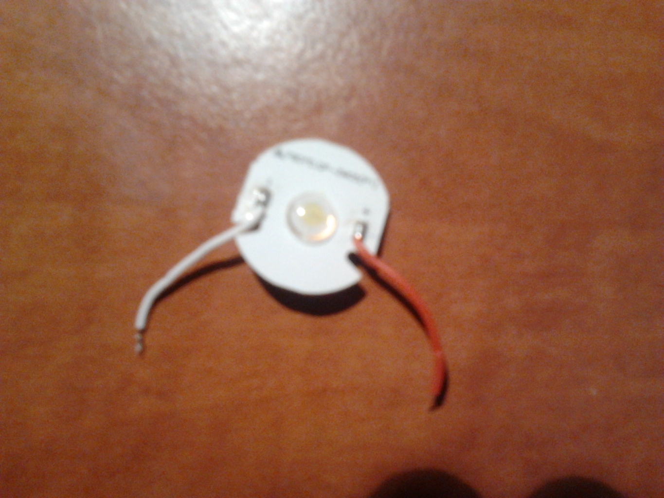

Sziasztok én még új vagyok itt és elörere bocsi a helyesírási hibákért de lapozzunk.
az lenne a kérdésem hogy van nekem egy ilyen ledem csatolom a képet és szeretném működésbe hozni tudna valaki segíteni pontosan leírni mit rakjak hozzá hogy egy vagy két ceruza ellemel világittson nevetséges a helyesírásom mindegy és ha valaki megírná hogy ez mijen ledd megköszönném sziasztok.

(#) Laslie válasza drawzsoli82 hozzászólására (») Máj 15, 2013 /
Tényleg pocsék a helyesírásod!
De, ha már tudod, akkor miért nem teszel ellene? Nem olyan bonyolult.
De, hogy segítsek is. Itt láthatod, hogy elég egy előtét ellenállás a LEDnek. Hogy mekkora kell, azt a megadott paraméterek alapján kiszámolja neked. Persze azért nem árt tudni, hogy pontosan milyen típusú LEDről van szó.

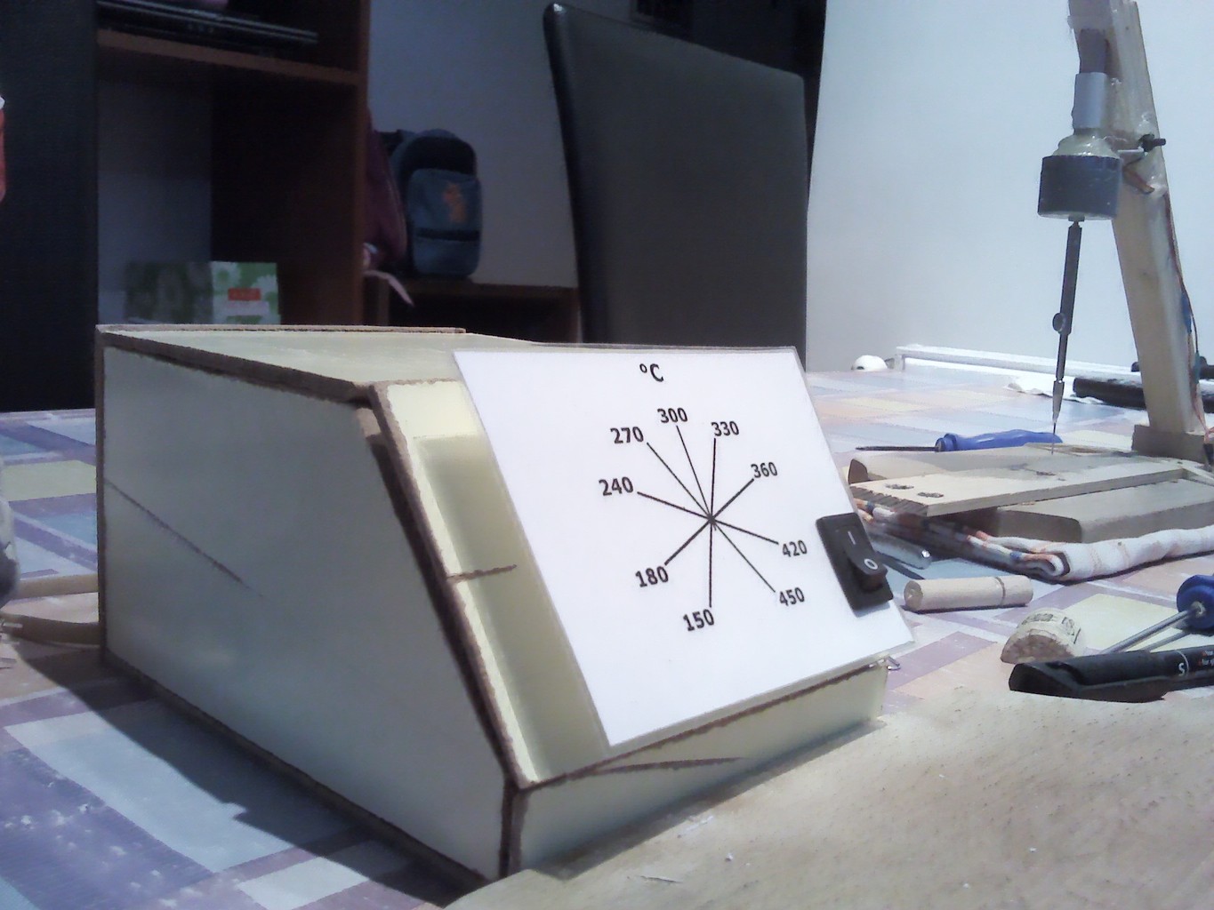

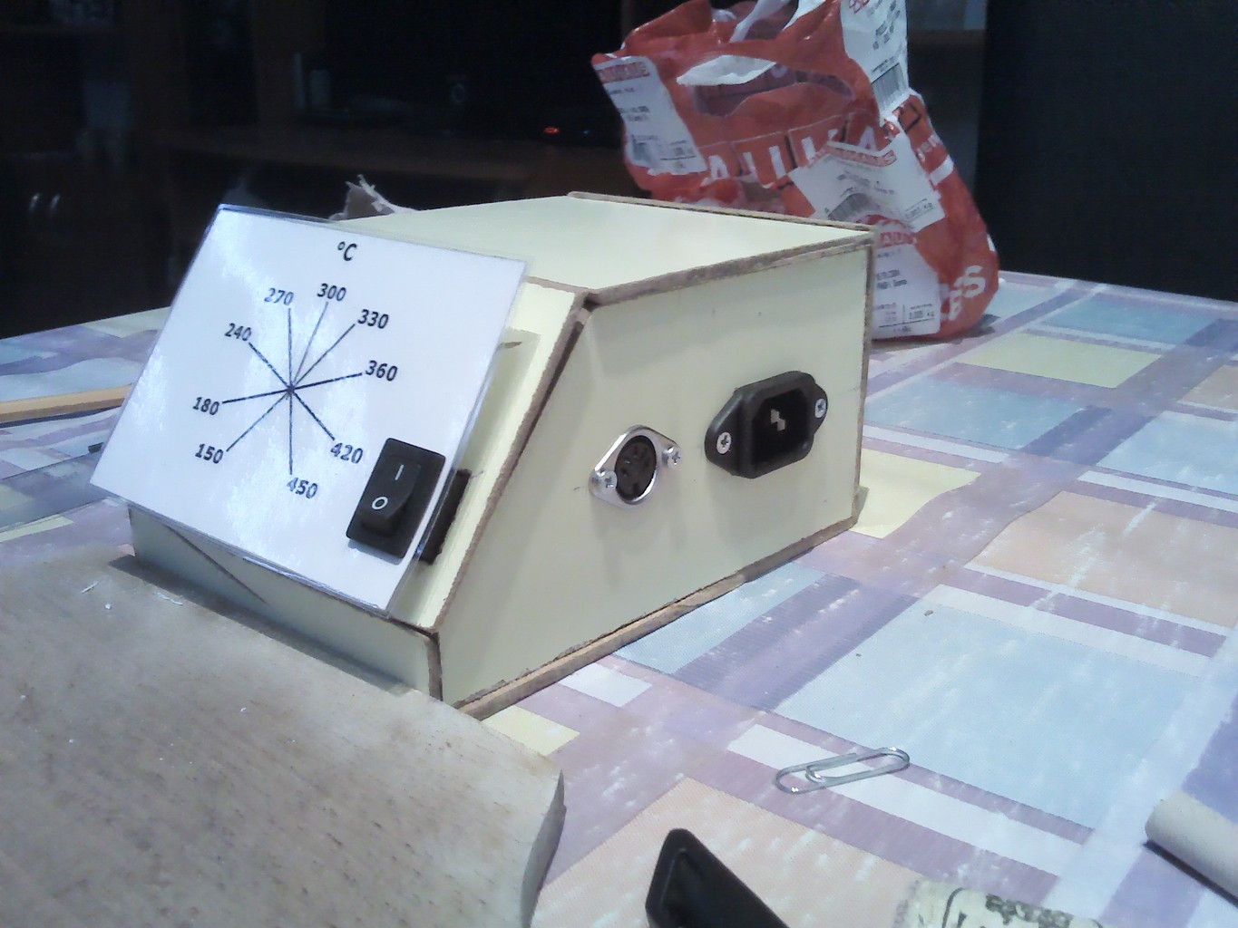

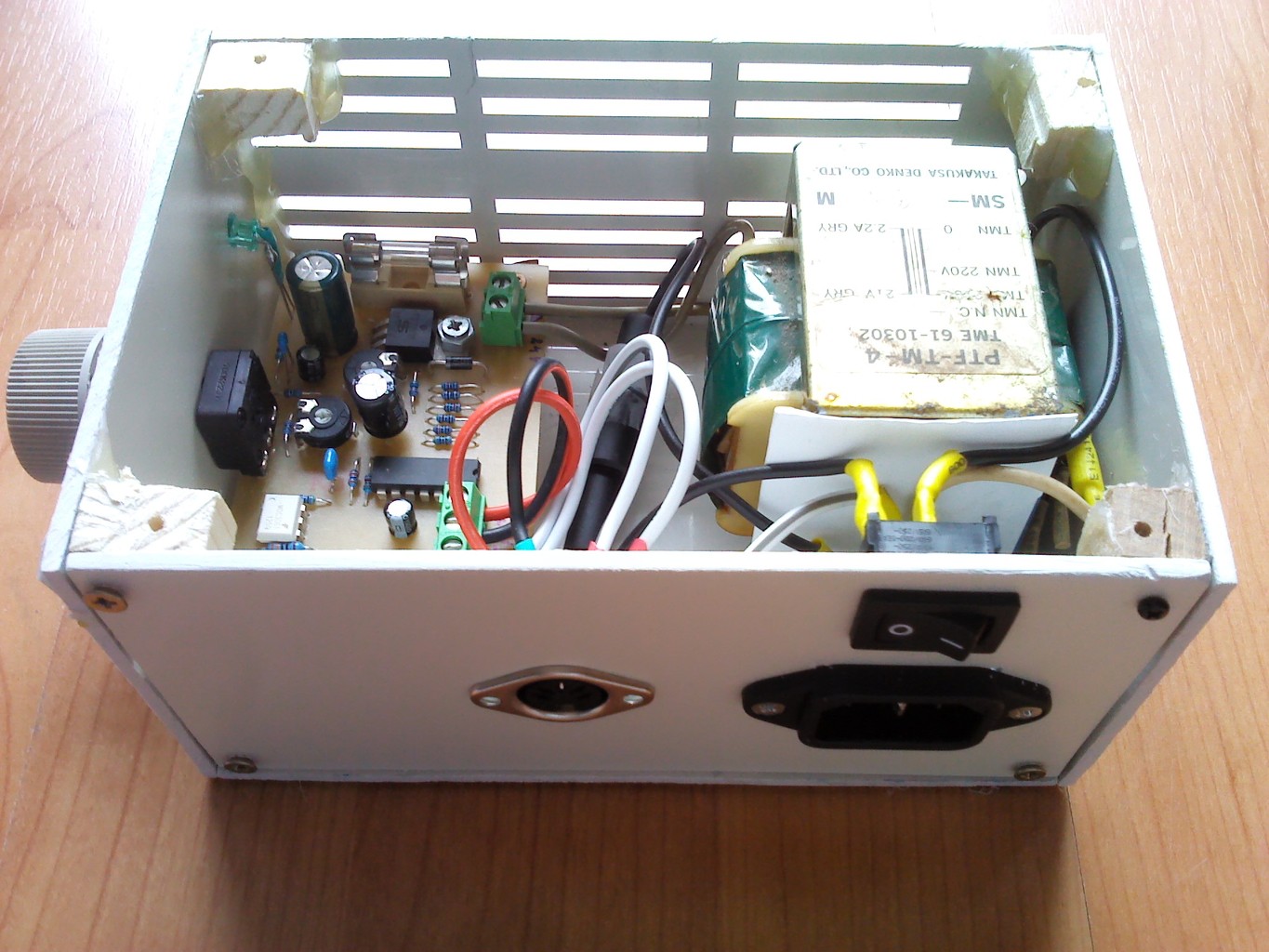

Sziasztok! A kérdésem a következő lenne.Építettem már forrasztó állomást és a dobozát mikor csináltam a doboz egyik fala már alapból lukacsos volt. Most amit építek az zárt. A kérdés az lenne hogy ajánlott kifurkálni? A trafó miatt kérdem hogy gondolom az mégis csak melegszik és hogy valahol távozzon a meleg ? A válaszokat köszönöm. Üdv.
(#) reloop válasza vladcepes hozzászólására (») Máj 15, 2013 /
Szia! Ha elég nagy a doboz, nem kell kifurkálni. Kellően nagy felület át tudja adni a belső hőt a környezetnek. Az elég kérdésre a tapasztalatod adja meg a választ. Amennyiben fúrni kell, olyan legyen mint a kémény: alul jöjjön be a külső levegő és fölül távozzon. (Lehetőség szerint.)
A hozzászólás módosítva: Máj 15, 2013
(#) vladcepes válasza reloop hozzászólására (») Máj 15, 2013 /
Nem nagy,ilyen:forrasztó állomás csak egy kicsit másabb a kialakítása. Valahogy így csak még készülőben van. Hogy furkáljam ki,vagy nem muszáj ? Üdv.
Ilyen rossz hővezető képességű doboz anyagnál a fúrás úgy vélem ajánlatos lesz. Fém lemezből menne csak el.
Okés köszönöm. Gondolom azért felgyulladni csak nem fog a melegtől gondolom azért annyira nem fog felmelegedni. Az enyém amit elsőre készítettem,az műanyag. Jó 4 óra intenzív forrasztás után lehetett érezni hogy azért a trafó meleg.

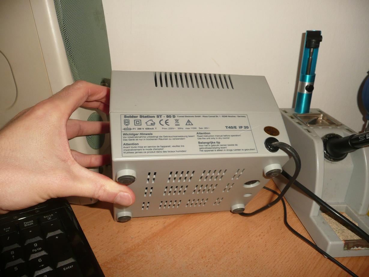

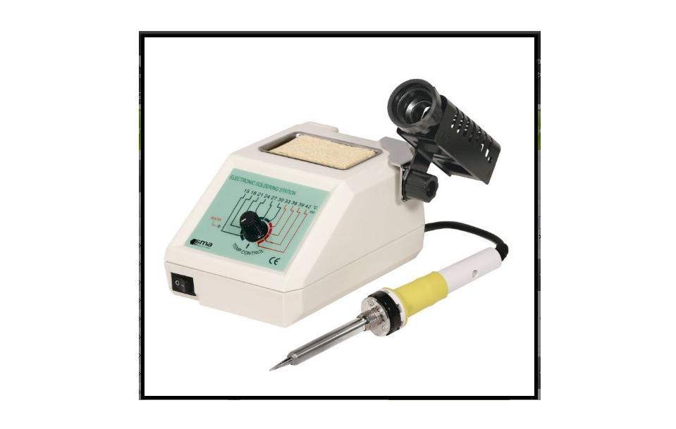

Ezek hogy vannak megoldva? Gondolom műanyag háza van.Mert ezen sem látok lukakat.

(#) dudassandor1 válasza vladcepes hozzászólására (») Máj 15, 2013 /
Lehet, hogy a képen ebből a szögből nem látszik a nyílás, mert valószínű, hogy az alja és a hátulja a perforált. Az enyém is műanyag dobozos, és eképpen van szellőztetve! Azért mert fa, felgyulladni nem fog a tied de perforáld ki az alját és a hátlapot annak felső részén.

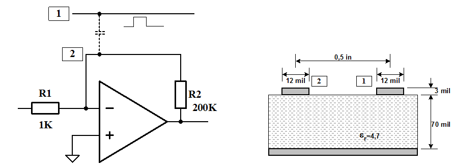

(#) matheattila válasza pucuka hozzászólására (») Máj 15, 2013 /
Köszönöm a válaszod, tudom, hogy a négyszög jelet fel lehet bontani szinuszokra Fourier transzformációval, és hogy minden frekvencia komponensre más-más impedanciája van, csak a nem tudom, hogy a kitöltési tényező ezt miben befolyásolja.
Egy feladatnál lenne szükségem rá kapacitív csatolásra.
Adott két microstrip sáv egymástól bizonyos távolságra, az egyikre ráadjuk ezt a négyszög jelet, a másik sáv egy müv. erősítő invertáló bemenetére van kötve, a nem invertáló bemenet a földre, a negatív visszacsatoláson egy ellenállás lés az lenne a kérdés, hogy az az adott frekvenciájú négysög jel mekkora feszültséget (zajt) generál az erősítő kimenetén és ehez kellene a két sáv közötti kondi impedanciája.
(#) pucuka válasza matheattila hozzászólására (») Máj 15, 2013 /
Más, megközelítés. A két sáv közötti csatoló kapacitása az erősítő bemeneti ellenállásával feszültségosztót alkot. Ennek a feszültségosztónak az átviteli függvényét meghatározhatod, és ábrázolhatod Bode diagramban. Ez a frekvencia függvényében ábrázolja az amplitúdót, és a fázismenetet. Addíg a frekvenciáig érdemes ábrázolni, amíg a műveleti erősítő egyáltalán működik.
Az, hogy a kitöltési tényező mekkora, az a felső határfrekvenciát kevéssé befolyásolja, leginkább a felfutási idők befolyásolják a nagyobb frekvenciás összetevők amplitúdóját. Minél meredekebb a felfutás, annál nagyobb frekvenciájú, és amplitúdójú összetevők vannak a jel frekvencia spektrumában.
