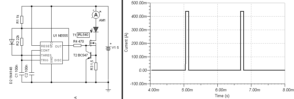

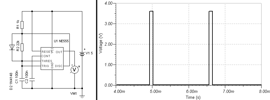

Akkor félre beszéltél. Mert belinkeltél egy áramgenerátor kapcsolást, amit 555-el vezéreltél volna. Most meg csak 555-ről beszélsz. Ezek szerint nem kell áramgenerátor?
Amikor az 555-nél a kondiban a feszültség kicsi (töltődik) akkor magas a jel a kimeneten. Mivel az alapkapcsolásban a töltés a két ellenállás összegén, a kisütés, pedig csak az egyik ellenálláson megy végbe, a kitöltés mindig nagyobb mint 50%.
Viszont ha az alsó ellenállást áthidaljuk egy diódával, a töltés-kisütés áram aránya megfordítható. ezért van dióda az ilyen kapcsolásban. Csak tól nagy kitöltési arányt nem jó állítani, mert a töltőellenállás áramát a DIS lábnak le kell nyelni kisütéskor.
De alapkapcsolás is használható, ha a terhelést nem a kimenet és a GND közé, hanem a kimenet és a táp közé tesszük. De ha Fet-el erősíted a Led-áramát, akkor szükséges a Diódás megoldás. Vagy P-csatornás Fet használata. Ez ennyi.
De ha nem érthető, leszimulálom mi a helyzet. üdv!
(#) dave500 válasza proli007 hozzászólására (») Júl 11, 2013 /
Az áramgenerátor kész, annak csak a jel kell majd, azért nem foglalkoztam vele!
Tehát az alsó ellenállást (ami ugye a 7-es lábról megy az összekötött 6-2-esre, azt cseréljem le egy diódára, és akkor "tüskéket" fogok kapni?
(#) proli007 válasza dave500 hozzászólására (») Júl 11, 2013 /
Itt van a módosítás. Plusz egy áramgenerátor kimenetű..

Hogy en is belekotyogjak , megkerdeznem ,hogy akor ez a kapcsolas hasznalhato lazerled meghajtasahoz? Esetleg nekem kezdonek, irnal 2 szot a rajzrol ? peldaul hol lehetne a ledre eso aramot szabalyozni (kulombozo tipusu lezer ledekhez)? Gomdolom ez a rajz azert jott letre hogy pilogtasa a lezert, lehet alitani a gyorsasagat esetleg teljesen megszuntetni?

- Nekem nincsen Lézerem, így annak működtetésének követelményeit nem igazán ismerem. De azért mivel ez is egy áramgenerátor gondolom használható hozzá.
- Az áramot itt inkább "változtatásnak" mondanám mint szabályozásnak. De értékét az R3 ellenállással lehet megváltoztatni az Iled=UBE/R3 összefüggés alapján. Ahol az UBE a tranyó bázis-emitter könyökfeszültsége, ami kb. 600..650mV.
- Az impulzus hosszát (amíg világít a Led), az R1-el lehet megváltoztatni. (Csökkenteni már nem igen lehet, inkább növelni.) Az impulzusok ismétlődésének gyakoriságát az R2-vel lehet változtatni. A frekvenciát a két idő összege adja, vagy is f=1/(t1+t2)
De ez az áramkör az egyszerűség és a megérthetőség jegyében született, nem a tól-ig szabályozások megoldásáért. Ha ilyenekre van igény, akkor azt esőkörben tisztázni kel, másodsorban kimunkáltabb kapcsolás szükséges, vagy pld. mikrokontroller és program..

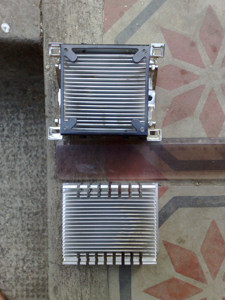

A kérdésem, hogy egy 48w körüli pertier elemre szeretnék hűtő bordát rakni.
Csatoltam egy fényképet melyen 2 proci borda látható.
8cm széles 7 cm hosszú és 4.5cm magas.
Ezt a kettő bordát szeretném felhasználni a pertier elem mind két oldalához, mellékelten egy egy oldalankénti ventivel húznám a levegőt keresztül.
Ezek a bordák elég "védelmet" biztosít a helyes és hatékony működésért?
Köszönöm előre is a segítséget!
