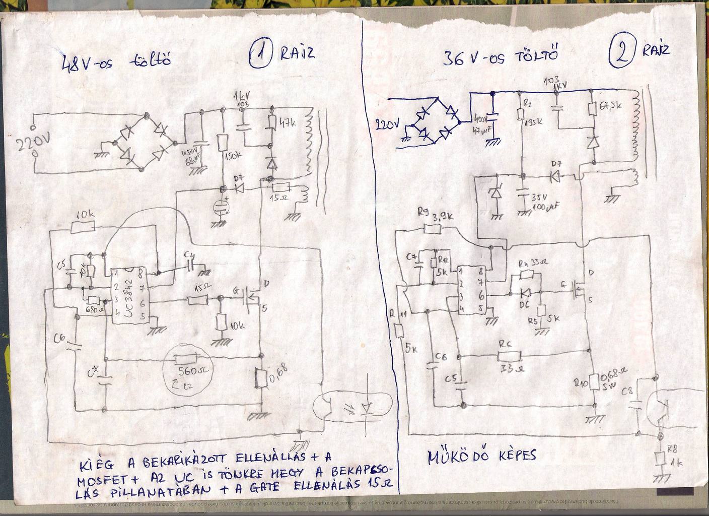

Ha ezt a rajzot építetted meg, akkor ne csodálkozz rajta, hogy nem működik mert a rajz az ebben a formában hibás! Hiszen testeled a UC 2-es lábát, ill. a optó tranzisztor emitterét...

(#) etm válasza kadarist hozzászólására (») Aug 5, 2013 /
Köszönöm a válaszod! A 0.68 ohm-os ellenállás műszerrel mérve jónak bizonyul,de ki fogom cserélni,bitos ami biztos. Az rc tag amit írtál az nincs eredetileg benne,csak ez a kapcsolás amit rajzoltam

(#) kadarist válasza etm hozzászólására (») Aug 5, 2013 /
És tényleg, mi van a letestelt emitterrel? Úgy tényleg nem lesz jó. Bővebben: Link
Melyik emitterrel? Az 5 láb lemegy a testre. Ne haragudj a linket amit az imént küldtél nem tudom megnyitni és megnézni.
A hozzászólás módosítva: Aug 5, 2013

(#) etm válasza etm hozzászólására (») Aug 5, 2013 /
Bocsi,már megnyitottam.Ez egy 48 voltos töltő primer oldala. Van egy 36 voltos töltő kapcsolási rajza,a primer kapcsolás ugyan ez,csak más ellenálás értékekkel. De az működik.Ha ezt is kicserélem arra az értékekre akkor ha a szabályzó szekunder áramkörét nem bántom akkor meglesz a 48 volt úgy is?Mivel a szekunder is és a trafó is marad a régi
(#) etm válasza dokidoki hozzászólására (») Aug 5, 2013 /
Ezt nem én építettem,csak javítani szeretném. Mit kellene átalakítani rajta?
Itt is testelve van a 2-es lába az UC3842-nek

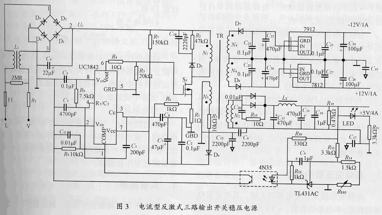

(#) proli007 válasza etm hozzászólására (») Aug 5, 2013 /
Hello! Nincs benne semmi különös. Mivel a tényleges szabályozást a TL431 végzi a belső referenciájához képest, nincs szükség nagy körerősítésre. Ezért nem a hibajel-erősítő bemenetét, hanem a kimenetér cibálja az optocsatoló.. üdv!
De itt az 1-es lábra megy a kollektor és nem a 8-as lábra, ahogy nálad.
(#) etm hozzászólása Aug 6, 2013 /
Sziasztok! Azt szeretném még kérdezni,hogy az 1-es kapcsolást ha átalakítom egy az egyben a 2-es rajz szerint, akkor az működik-e úgy,hogy a szekunder kimeneten megmarad továbbra is a 48 volt,vagy változni fog,mivel a 36 voltos kimenetű kapcsolóüzemét (primérjét)teszem rá? Vagy a szekunder oldal (ami szabályoz)az ,és a trafó menetszáma határozza meg a kimenő feszt,és a primer csak engedelmeskedik a szekundernek de nem szól bele?A kapcsolóüzemet pedig fel lehet cserélni a 36 voltos kimenetű,és 48 voltos kimenetű töltő között?Lehet hogy hülyeséget kérdeztem,de meg szeretném érteni hogy hogy is van ez?Szeretném,ha megnéznétek!
