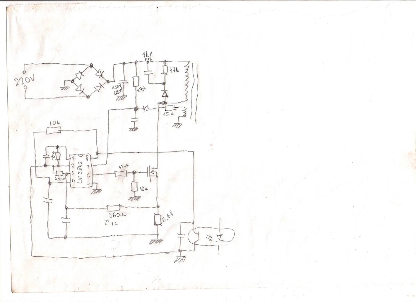

Sziasztok! Tudna-e valaki segíteni abban hogy a mellékelt rajzon miért üt át az IC3842 6-os és 7-es lába egymás közt mikor bekapcsolom.És zárlatos lesz még a MOSFET G-D,kiég az 560 ohm-os ellenállás.Mi lehet a baj? Először kiégtek,kicseréltem,és újból kiégtek.Most megint kicseréltem,de nem merem kipróbálni nehogy újra elszálljanak .Vagy a szabályzóban lehet a hiba, ami az optó másik felére kapcsolódik?
(#) kadarist válasza etm hozzászólására (») Aug 5, 2013 /
Rossz helyre írtál! A 0,68 ohm-os ellenállás jó? A Drain RC-tagját miért spóroltad le? Milyen FET van benn? Bővebben: Link
