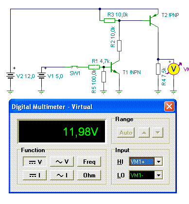

(#) reloop válasza lajcsi1975 hozzászólására (») Aug 19, 2013 /
Az R4 a kapcsolt fogyasztót helyettesíti. A tranzisztorok bármilyen általános célúak lehetnek.
Igyekeztem a keretösszegen belül maradni
Ábrát cseréltem!

(#) lajcsi1975 válasza reloop hozzászólására (») Aug 19, 2013 /
Nagyon szépen köszönöm.
1 × BC 560 C Tranzisztor, PNP, 100mA/50V; 0,5W
1 × MPSA 14 Tranzisztor NPN Darlington 30V 0.5A 0.625W
Ez a 2 tranzisztor működhet a kapcsolásban?
Természetesen!
(#) reloop válasza laszlo raduj hozzászólására (») Aug 19, 2013 /
Üdv! A relé és a FET szükségtelenül megdrágítaná. Mindössze 1,5mA-t kéne kapcsolni.

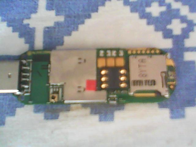

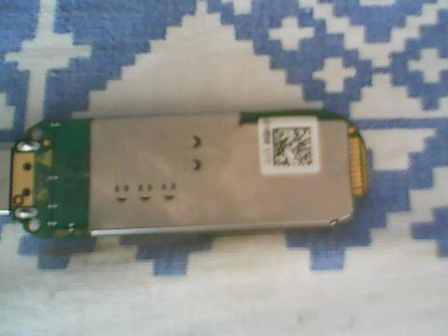

(#) jani1987 hozzászólása Aug 20, 2013 /
Csak egy pillanatra térnék vissza a mobil netes stick témájához. Most kaptam szét az előző készülékemet, de sehogy sem tudom eltalálni hol van az antenna része.

(#) pucuka válasza jani1987 hozzászólására (») Aug 20, 2013 /
Ott figyel a 004 kép jobb oldalán az árnyékoló lemez mellett. De ha arra gondolsz, hogy kivezeted, akkor most mondom nem jó ötlet.

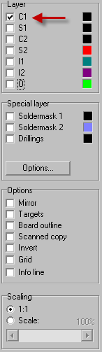

(#) efraim válasza mpetrooo hozzászólására (») Aug 20, 2013 /
Először is printeld ki pdf fájlnak. Pl. Bullzip programmal. A printelés előtt jelöld be, hogy csak a C2 layert akarod printelni. Ennyi. A barátodhoz már csak a pdf filet viszed és azt printeled a transfer fóliára.
(#) mpetrooo válasza efraim hozzászólására (») Aug 20, 2013 /
kipróbáltam, de valamiért nemjó. Exportáltam pdf-nek, a forrszemek jók, de a nyomtatni kívánt "vezetékek" elvékonyodtak.
(#) mpetrooo válasza mpetrooo hozzászólására (») Aug 20, 2013 /
ilyenre csinálja
Nem csodálkozom, hogy ilyenre csinálja, mert a C2 layer mellett az S1 layer is be van jelölve. Úgy kell, ahogy a mellékelt képen látod. A printet NEM kell tükrözni, mert lézernyomtatásnál a transper lapot eleve úgy teszed rá a PCB-re, hogy vasalás után már tükrözve lesz.
