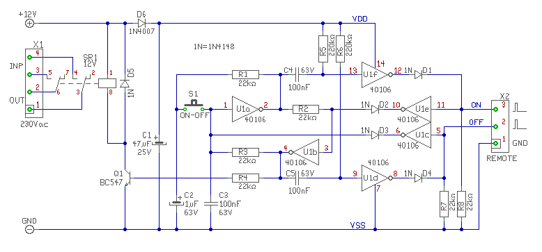

Hello! Megrajzoltam. Mindössze annyi a dolgod, hogy a REMOTE csatlakozó három vezetékét, összekötöd egy ugyanilyen másik fokozattal. Ha esetleg zavarérzékeny lenne, akkor lehet, hogy az R7 és R8 ellenállásokkal egy -egy 100nF-ot kell párhuzamosan kötni. A hat inverter természetesen egyetlen CD40106-os tokban van. Arra ügyelni kell, hogy összecsatlakozás előtt, a két készülék földelése (GND) már össze legyen kötve! üdv!

(#) zoka válasza proli007 hozzászólására (») Aug 21, 2013 /
Szia! Köszönöm szépen a segítséget!

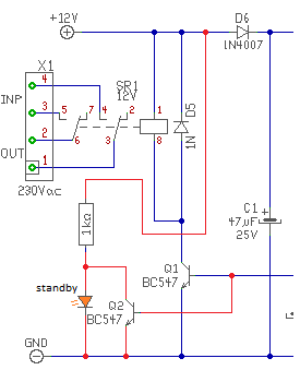

Akkor építek egy 12V-os segédtápot, ami a 230V csatlakoztatása után ellátja ezt a kis áramkört, és ez gombnyomásra indítja/lekapcsolja a főtápot.
Még annyi kérdésem lenne, hogy mindezt kiegészíteném egy standby jelző 3mm normál LED-el, ami mutatja, hogy áram alatt van a berendezés, de a főtáp indítása után kialszik.
Próbáltam a kapcsolási rajzot kiegészíteni, de nem tudom, így jó-e ?
(A főtáp 1000W körül lesz, relének valami 12V-os Omron relét gondoltam).

(#) proli007 válasza zoka hozzászólására (») Aug 21, 2013 /
Hello! Tranyó bázisokat nem illik párhuzamosan kötni, mert nincs ami elosztja az áramokat. Inkább emitterkövetőnek kösd be a tranyót. üdv!
Rendben, köszönöm! Üdv!

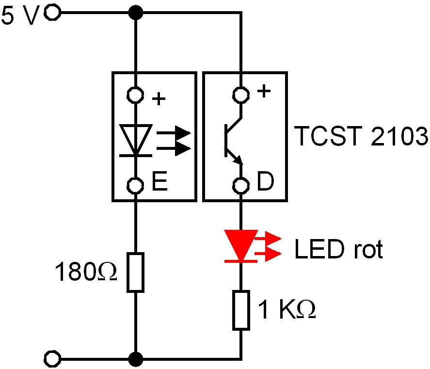

TCST1103 rés-opto kapcsolást szeretnék csinálni. Egy ledet kapcsolna ki-be, 3.6V-ról táplálnám a kapcsolást.
A problémám, hogy a led akkor is kap egy kis áramot, amikor zárom a rés-opto -t.
Gondolom nem megfelelő az ellenállás?
Hogy tudnám kiszámolni?
Előre is köszönöm a választ.

(#) proli007 válasza ISF79 hozzászólására (») Aug 21, 2013 /
Hello! Nem az ellenállással van a baj, hanem hogy a résopto látja a környezetei fényt is, a fototranyó arra is kinyit, nem csak az Infra Led-re. üdv!
(#) ISF79 válasza proli007 hozzászólására (») Aug 21, 2013 /
Akkor kéne tennem egy relét a led elé?
Nem tudom mi értelme van egy szem Led-nek, de azért relé hozzá, az enyhe túlzás. Esetleg egy tranyóval kibővítve ki lehet küszöbölni az indulóáramot.
De inkább mérd meg, mekkora az áram amit eltakarva és nyitottan ad a fototranyó. Jelenleg 13mA körül van az adó árama, erre a CTR tényezőt 20%-körülire adják meg, vagy is átvilágítva 13mA*0,2=2,6mA körüli áramra lehet számolni. De mennyi, az áram, ha el van takarva.
