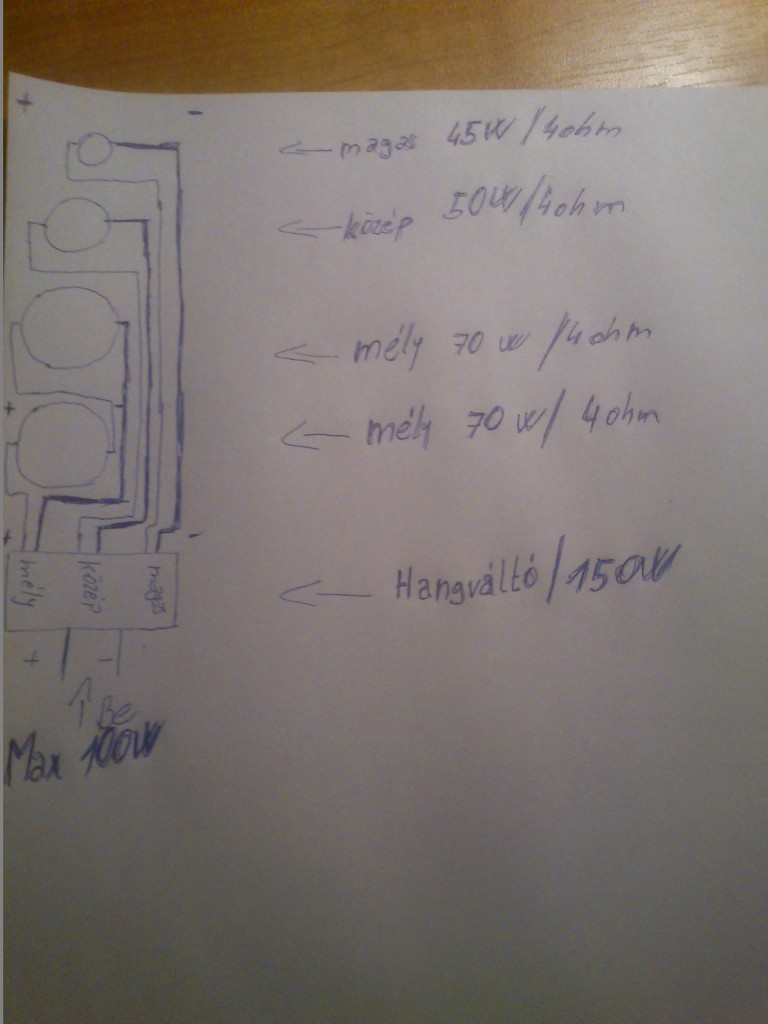

(#) depi52 hozzászólása Aug 22, 2013 /
Sziasztok az lenne a kérdésem hogy ez az hangfal elképzelés a valóságban működne-e azzal a feltétellel hogy a végső ohm érték 4 legyen, vagy változtatni kellene a hangszórókon magasabb ohm értékűre, mert annyira otthon ebben nem vagyok és nem is tudom hogy a hangváltó miben és hogy befolyásol.
Részletek a képen!
U.i a képen a mély hangszóróknál a +és - kábelezése közt nincs át kötés az csak - jel akar lenni.

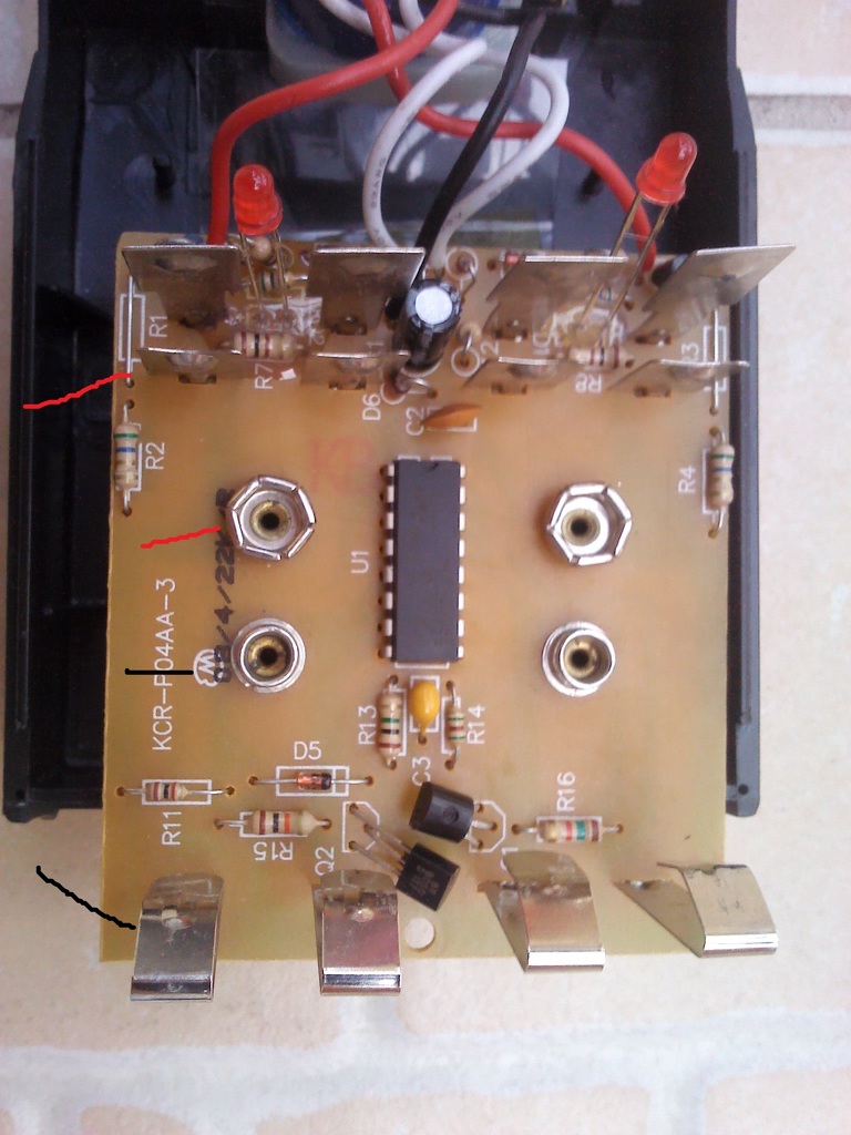

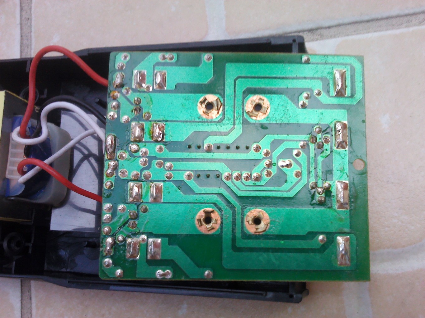

Sziasztok! segítséget szeretnék kérni! Van egy akkutöltőm ami úgy néz ki hogy nem úgy működik ahogy kellene. Lemértem benne az összes ellenállást meg diódákat(azok jók). Tranzisztort meg kondit nem.,na meg az IC-t sem mert azt nem tudom hogyan. Leírom mit tapasztaltam.
A baloldali led nem is világít amikor csatlakoztatok aksit.(éppen csak hogy halványan látszik valami, -a 1,2V nál amit be is jelöltem ahova mennek az akkuk ott semmit nem lehet mérni. A 9V-os akkunál ott 5,25V-ot mértem. Szerintetek mi lehet,mit kellene mérni? Az IC mehetett tönkre? Az IC az HCF4060BE nevezetű.
(#) kadarist válasza depi52 hozzászólására (») Aug 22, 2013 /
A két mély párhuzamosításával már 2 ohm-os lenne a rendszered, hisz nincs olyan elválasztó áramkör a két hangszóró között, ami megakadályozná ezt.
(#) depi52 válasza kadarist hozzászólására (») Aug 22, 2013 /
Ezen a közép és magas hangsugárzó nem változtatna??
(#) blackdog válasza vladcepes hozzászólására (») Aug 22, 2013 /
Az IC kap megfelelő tápot? Nem is tölt?
Ha jól látom 2-4 AA vagy AAA ill. 1 9V elemet lehet vele tölteni.
Ha csak a tranyókat és az IC nem mértek akkor vedd ki a tranyókat és mérd meg.
IC meg nem egy drága darab: Bővebben: Link
Min nem változtatna? Használj 8 ohm-os mélyeket párhuzamosítva és akkor marad a 4 ohm-os eredő.
Jó oké erre rájöttem ,de akkor a közép és magas a végső ohm értéken nem változtatna??
Ugyan miért változtatna? Azokat nem párhuzamosítottad egymással, hisz ott van köztük a hangváltó, mint impedancia-elválasztó. De ezt már mintha egyszer tisztáztuk volna.

(#) vladcepes válasza blackdog hozzászólására (») Aug 22, 2013 /
Melyik lábon mérjek? 8-16 os? Igen 4db AA vagy AAA ill 2 dv 9V os akkut lehet tölteni. Ha a 9 V-osat(akat) berakom akkor világít de csak a jobboldali led.(amúgy mindkettőnek kéne világítani.) Most kipróbáltam csak a ledet és valóban a baloldali az hibás,de azt ha kicserélem attól még nem gondolom hogy tölteni fog. Ha 1,2V osat raktam bele anno akkor az a led világított amelyik oldalra behelyeztem az akkut. Amúgy mindegy hogy CD 4060 vagy 74 HC 4060 veszek? Látom nem nagy összeg de előtte mégis csak jó lenne tudni hogy jó vagy nem.
Rendben köszönöm az információt!!!
Azért a hibás alkatrészt cseréld ki.
Hogy melyik IC kell bele ott az adatlap. Össze kell hasonlítani őket. Ezt ne várd mástól.
Azt mérted, hogy valóban baj van a töltéssel? Vagy csak egy rossz LED-re hagyatkozol?
Az IC Vdd-Vss lábon 7,24-et mértem. Jó ez így? Persze nem a ledre hagyatkoztam.

(#) laszlo raduj válasza vladcepes hozzászólására (») Aug 22, 2013 /
Szerintem szabadizsd fel a trafot es merd meg hogy mit ad ki, ures jaratban, en legalabis ot kezdenem a merest. Bisztos ra van irva mit tud.

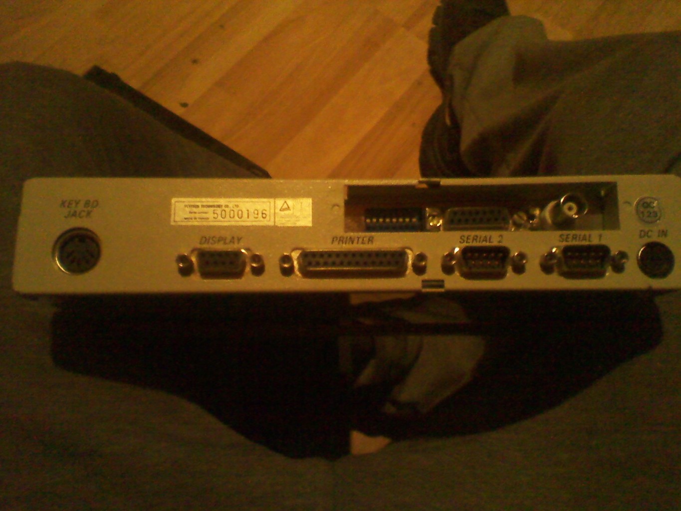

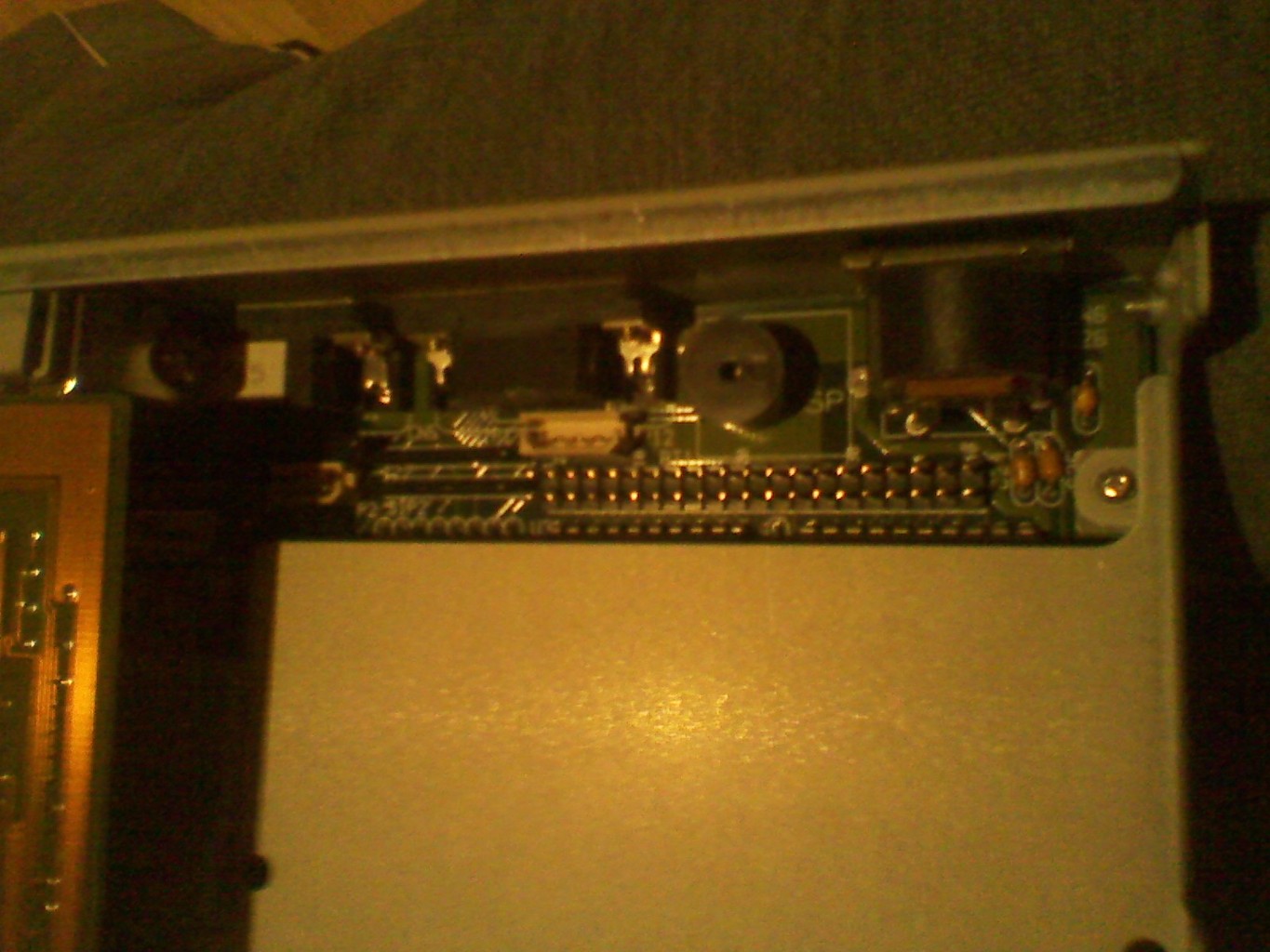

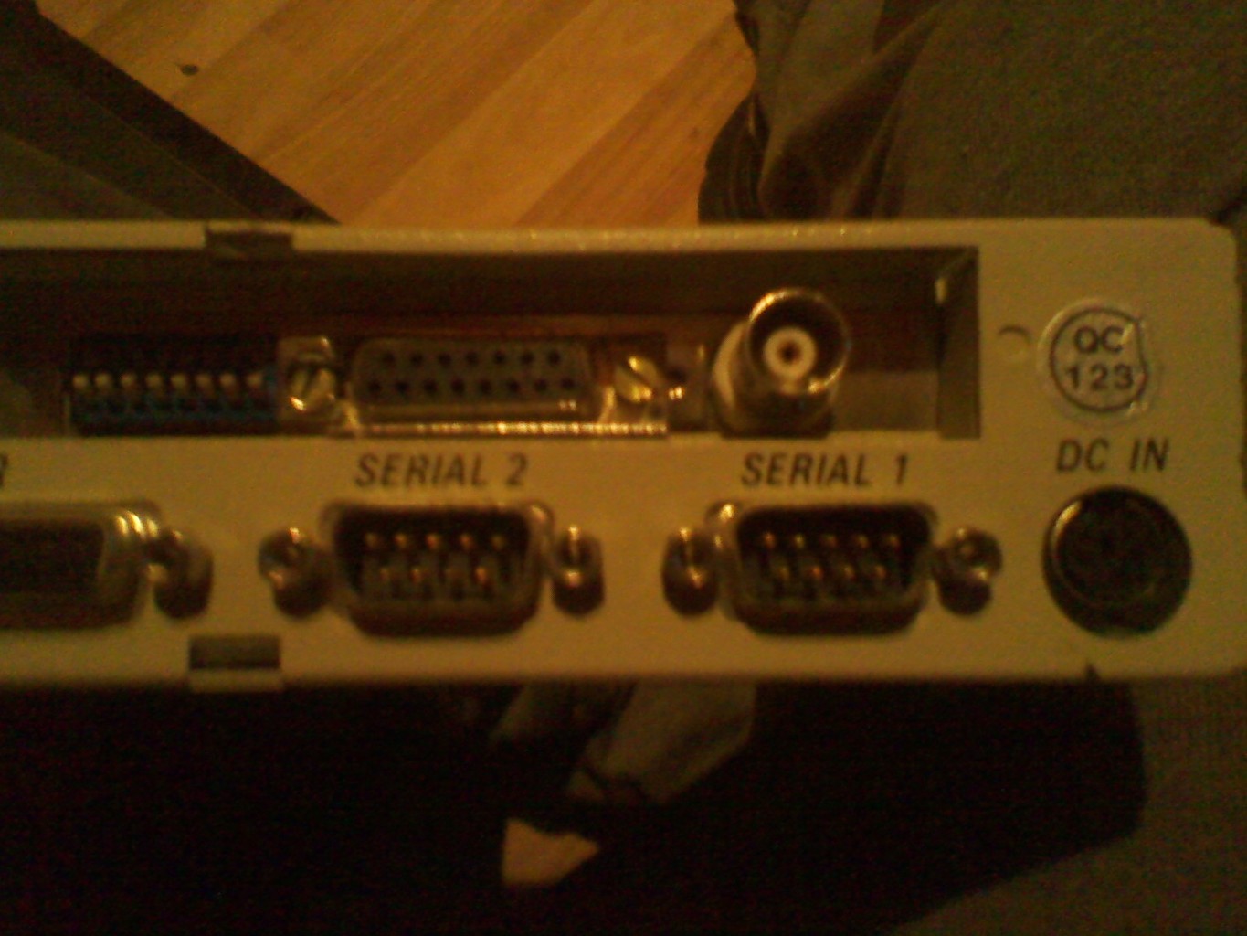

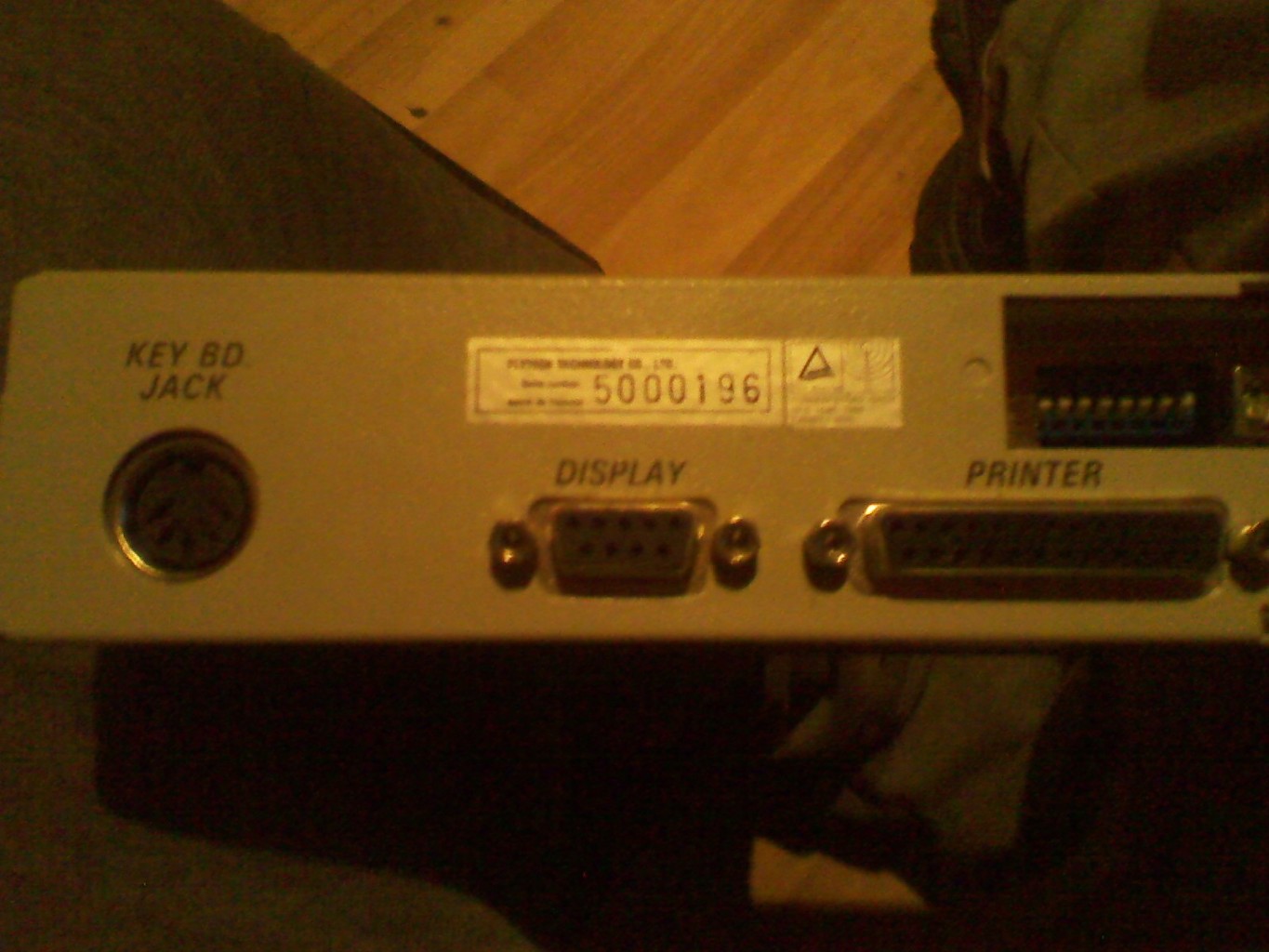

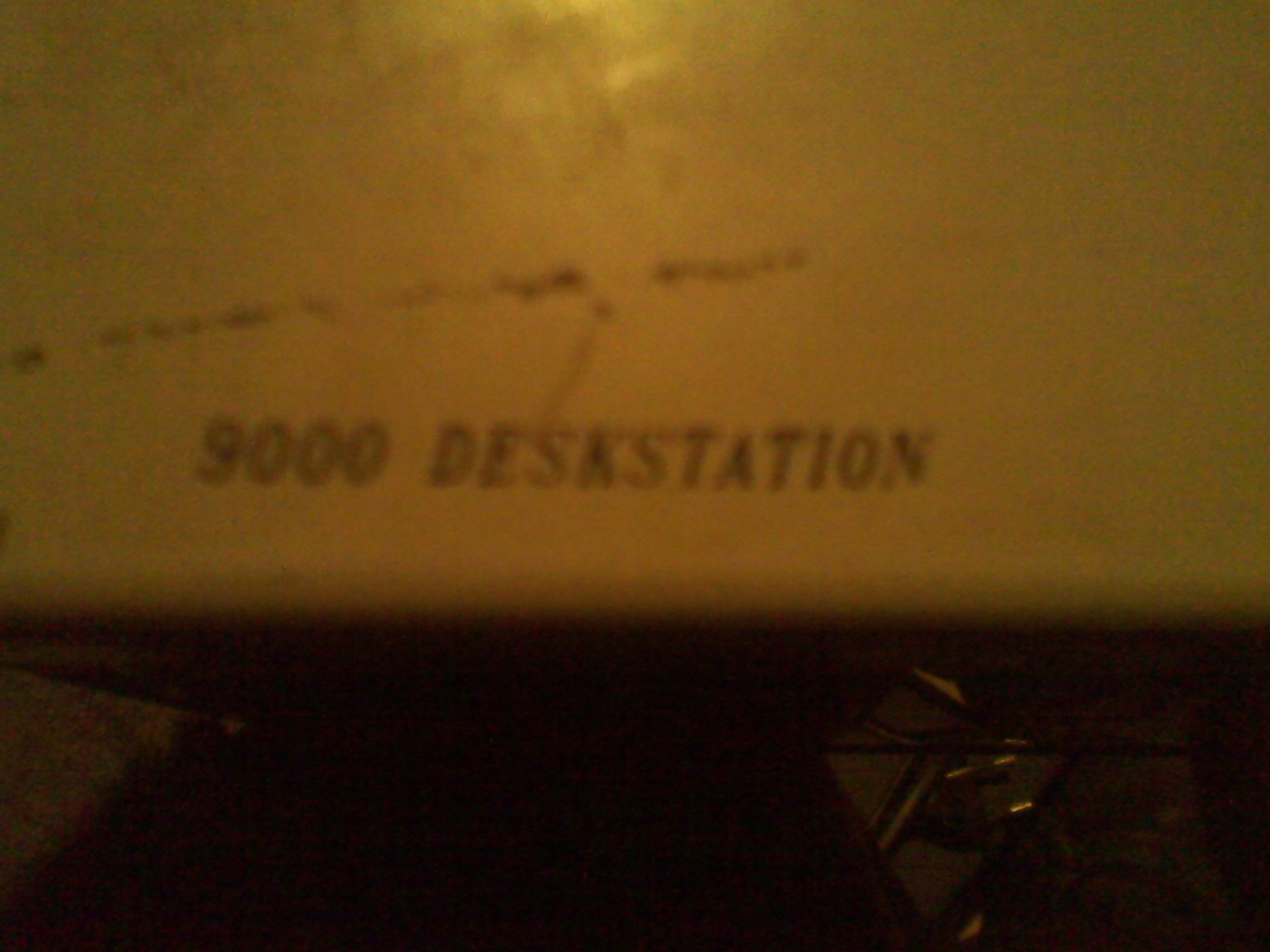

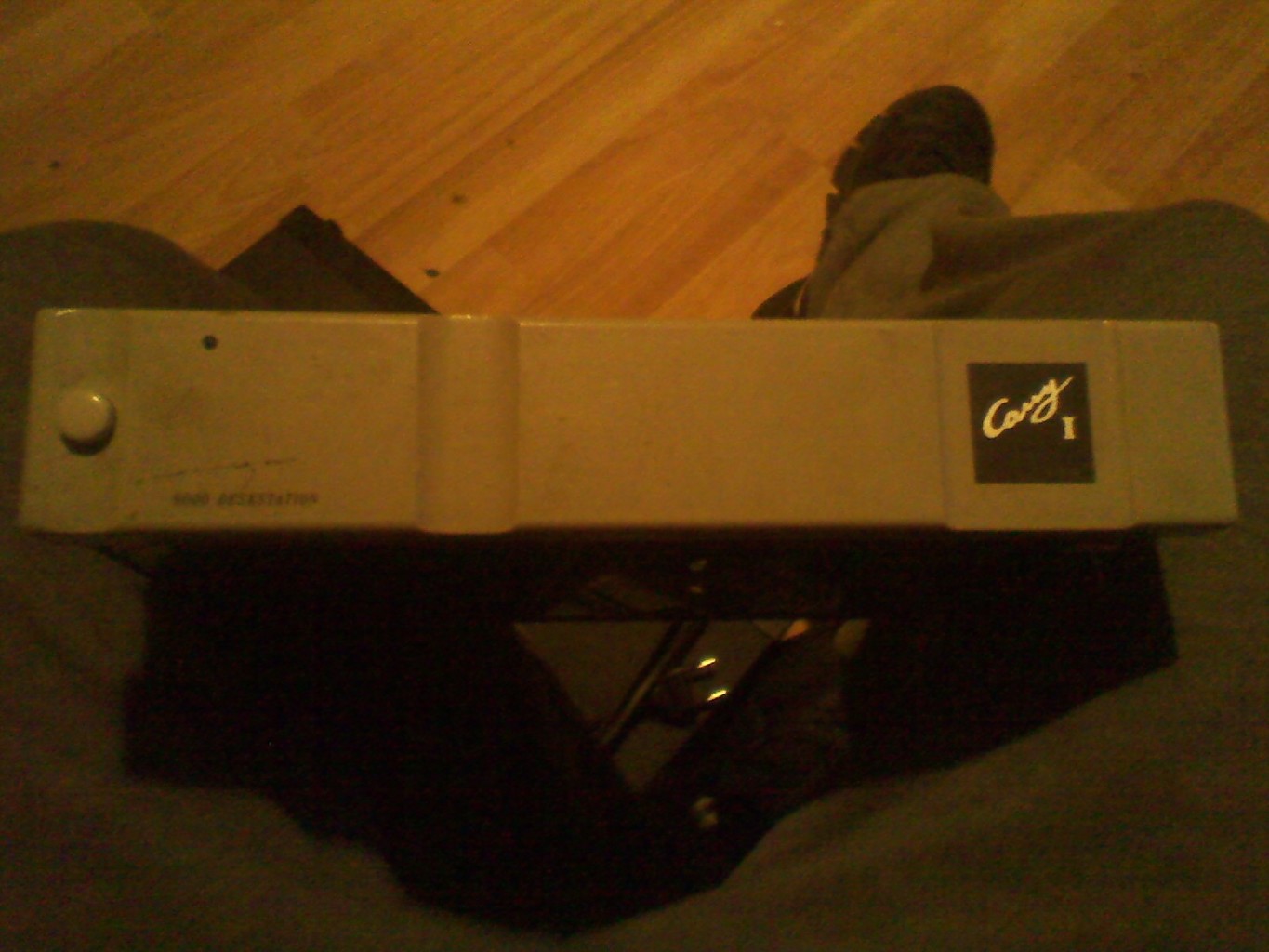

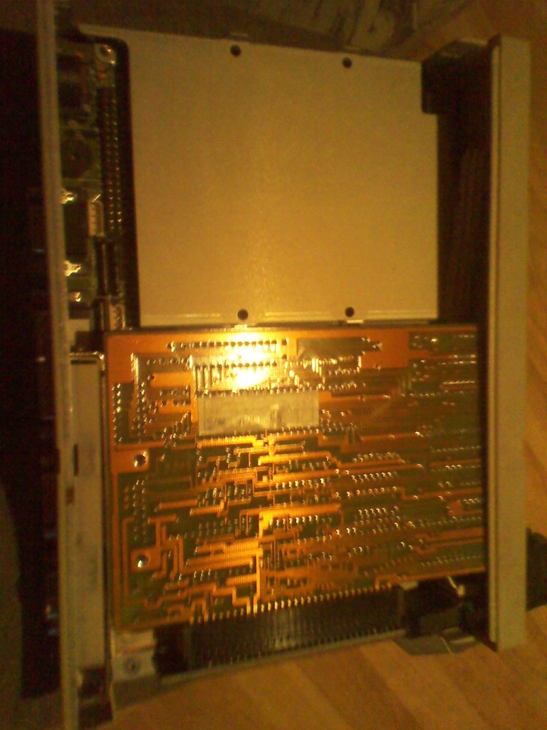

(#) csabii hozzászólása Aug 22, 2013 /
Sziasztok lenne egy olyan kérdésem, hogy tudtok-e segíteni nekem, hogy ez mi lehet?
(#) nedudgi válasza csabii hozzászólására (») Aug 22, 2013 /
Számítógép. Pontosabban egy terminál.
(#) vladcepes válasza laszlo raduj hozzászólására (») Aug 22, 2013 /
Szia! csak ennyit ír hogy KCR-P04AA 230V. A secunder oldalon van 2 piros 2 fehér és egy fekete szál. A Piros -Fehéren mérek?
(#) csabii válasza nedudgi hozzászólására (») Aug 22, 2013 /
és ezt mire használták? esetleg mire tudnám használni?
A trafon mit ir mert ugy latom az a tolto tipusa,Bővebben: Link, merjel ott parosaval barmit , elmeletileg tobb kenne legyen mind 9V , tehat olyan 12V, ami ures jaratban elerheti akar a 15V is .Probald meg piros es feher kozt , majd piros es fekete .
Igen én is ezt találtam róla, ezt a töltőt,de azt írja a trafon amit írtam más semmit.Piros-Fehér 0,14 Piros-Fekete 0
A két fehér szálra rá megy egy egy dióda utána már 15,48V van.
Ott meg kell legyen egyeb fesz is, kovesd vegig a feher droton levo feszek utjat, ha a jo oldalhoz megy , akor nezd meg a pirosakat is , a feher oldal tukorkepe kene legyen, FELTETELEZEM.
Melegszike a trafo?
Holnap végignézem. Langyos volt a trafó.Addig is köszöntem a segítséget.
