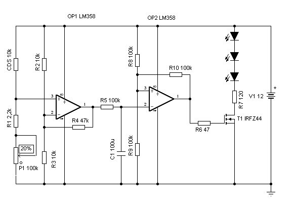

(#) proli007 válasza jdani hozzászólására (») Szept 15, 2013 /
Hello! Használni használhatnád, csak nem tudom miért épp ezt az idétlen kapcsolást választottad, ami ráadásul még működésképtelen is.. Ez nem lenne esetleg célszerűbb?üdv!

(#) proli007 válasza gyulank hozzászólására (») Szept 15, 2013 /
Hello! JÚJ!Elég nehezen értettem a "táblázatot". Pedig működni kellet volna ha a visszacsatolást elkészíted és jó is az áramkör. Mert azt írtam, hogy 16k és 25k között működni kellett volna. Vagy is az adatok szerint 17:12-kor 10,6k volt, 18:20-kor meg 26k. Nem értem miért nem működött.. De ha gondolod, átalakítjuk a kapcsolást. Egy műveleti erősítővel, oda lehet állítani a hiszterézist és a kapcsolási pontot ahova akarod. üdv!

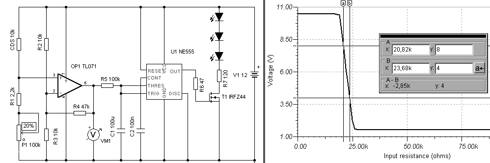

(#) gyulank válasza proli007 hozzászólására (») Szept 15, 2013 /
Jó lenne úgy szabályozni, ahogy akarom, ezért érdekelne a műveleti erősítős is. Ezt pedig próbáltam 30k;50k;és 100k-s beállítással, de 30k nem kapcsolt le esős időben nappal, 100k nem kapcsolt fel sötétben sem, de ha le-fel kapcsoltam, akkor bekapcsolva maradt, 50k pedig sötétben is lekapcsol. A 30k és 50k-t lehet felcseréltem, mert utoljára felkapcsoltam sötétben, és az időzítés után lekapcsolt, és inkább a 30k körül áll. Talán csak 70k-90k közt kéne állítanom, mert lehet nem érte el a 100k, vagy 125k-t.
A 12V-ról járatott 555-nek 4V és 8V a küszöbfeszültség értéke. A képen látható erősítő fokozattal, kb. 10-szeres lesz az erősítés, tehát láthatóan 20k CDS ellenállás értéknél, 2,8k a ki-be kapcsolási küszöbértéke. De a kapcsolási pontot P1-el be lehet állítani, az erősítést pedig R4 ellenállással. (Au=R4/(R2||R3)+1)

(#) gyulank válasza proli007 hozzászólására (») Szept 16, 2013 /
Köszönöm, de nem lehetne csak kicserélni az 555-öt mint komparátort, mondjuk LM358-ra? Muszáj mindkét IC?

(#) proli007 válasza gyulank hozzászólására (») Szept 16, 2013 /
Természetesen lehet. Bár az 555 "keményebb harcos, gyorsabban tudja kapcsolni a Fet-et. De ez csak akkor lenne gond, ha komoly terhelés van a lámpáknál. 2..3A-nél még nincs gond.
Persze az IC lábszámozása a TINA miatt nem jó, de gondolom az nem gond. üdv!
A hozzászólás módosítva: Szept 16, 2013
Köszönöm! Ugye a jelöléstől függetlenül nem kell 2 db., és elég ha az egyik 2-es 3-as láb helyett az 5-ös 6-ost, az 1-es helyett a 7-est használnám?
Persze hogy nem kell, csak nálam a TINA-ban csak az 'a' fokozat lábkiosztása van benne. Így kénytelen vagyok pld. két tápot is adni, ami valóságban felesleges.. üdv!
Értem, de azért még megkérdezem, hogy miért kell mindkét felét felhasználni? Szóval gondolom, hogy az 2. a komparátor, 1. műveleti erősítő. Nem elég, ha az R5-C1 pont össze van kötve T1-el, és kimarad OP2? Ugye R4 a hiszterézis?
Nem! Az OP1 erősítőként funkcionál. A hiszterézist az OP2 adja. Annak van pozitív visszacsatolása, az komparál. Ha a Fet kapná a C1-ről a jelet, bele is pusztulna, mert analóg szabályozná a Led-eket. Ez egy-két Led esetén nem gond, de ampereknél már igen.. Így az C1-R5 integrátor után, minden képen komparálni kell, mer a kondiban egy 10sec-os lassú felfutású jel van. Egyébként miért akarod elhagyni? Először az 555-öt,most meg a OP2-őt. Lefűrészeled a tokról?
Azért írtam át gyorsan a komparátor, és erősítő sorszámát, mert utólag jöttem rá, hogy fordítva lehet. Amiből következik, hogy nem az OP2, hanem az OP1 lehagyását akartam megkérdezni, csak nem volt időm átfogalmazni. Azért érdekel, hogy el lehet-e hagyni az erősítést, mert akkor kevesebb vezetést kell körbevágnom. És könnyebb úgy forrasztani is. Ennél köszörűvel tudtam csak különválasztani a lábakat. Már egyenként próbálnám inkább beforrasztani. Az 555-nél nekem nem egyértelmű, hogy hogy változik a hiszterézis, míg azt hiszem, a műveleti erősítős komparátornál egyszerűen az ellenállás értéke adja.
Mindig célszerű a funkciókat szétválasztani, hogy kisebb legyen az egymásra hatás. Ha egyszerű áramköröket hozunk létre, akkor mindig számolni kell azzal, hogy bármi megváltoztatása jelentős hatással van a másik működésére.
Az 555-ben két "műveleti erősítő" van, ami egy RS tárolót kapcsolgat. A referencia feszültségeket egy belső osztó állítja elő, ami 1/3-ad és 2/3-ad tápfeszültség. Ebből sajnos csak az egyik van kivezetve, így ezeket módosítani nehéz. Így ezek automatikusan adják a hiszterézist. A visszacsatolás, a bementi jelet változtatja meg, nem a küszöbérték feszültségeket. De egy analóg komparátornál is lehet így tenni.
