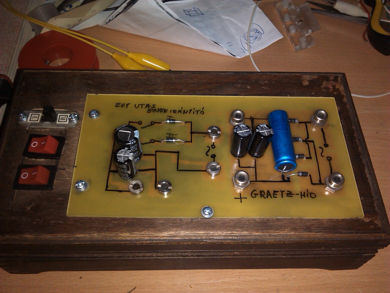

Na ma végre készen lettem köszönöm mindenkinek a segítséget, és a sok hasznos tanácsot.

Figyelni fogok Drukkoljatok holnap lesz a bemutató...
(#) sprofan válasza mpetrooo hozzászólására (») Szept 23, 2013 /
Azért arra figyelj hogy az egyutas egyenirányításban a II állásnál nem biztos hogy szeretni fogják a kondik a fordított tápfeszültséget.
(#) mpetrooo válasza sprofan hozzászólására (») Szept 23, 2013 /
Arra gondoltam II-es állásban nics benne a körben a kondi. Mert ez olyan kapcsoló hogy egyszerre két kört tud kapcsolni, és csak az I-ben van benne
Ezt nem tudtam, ebben az esetben vedd tárgytalannak amit írtam és sok szerencsét
Azért köszi

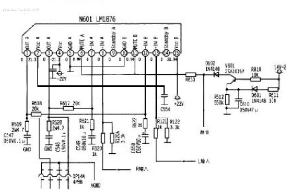

Egy hifi ből kiszereltem a végfok panelt+táprészt, külön erősítőnek szeretném használni, a következőa problémám, elötte mőködött, miután kiszedtem nem kapcsol be a Végfok IC. LM1876T tipusu ic van benn(2x20w), tápfeszültséget megkapja, minden a hején egyedül a 6os MUUTE A és 11 MUTE B lábra nemtudom mit kössek ,hiába érintem a GND re vagy áramhoz nemkapcsol be.Valószinüleg ez mehetett a bekapcsoló gombhoz vagy nemtudom.
Valaki tudns segíteni hogy hová kössem hogy bekapcsoljon?
Csak egy rajzot találtam az ic ről de nemigazán értem.

Szia! Testet kell nekik adni: Bővebben: Link
