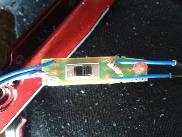

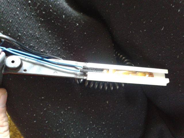

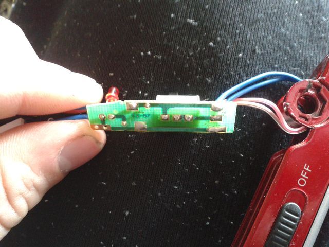

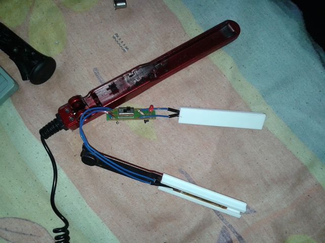

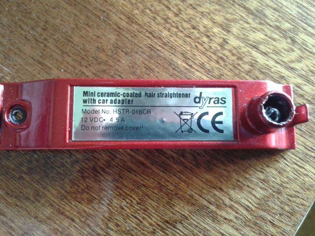

(#) Addye hozzászólása Szept 23, 2013 /
Egyszer régen vettünk párommal egy szivargyújtós csatlakozójú hajvasalót, amit aztán el is felejtettünk és most eszembe jutott, hogy meg lehetne próbálni átalakítani hálózatra. Nos itt jött a probléma, vagyis nem tudom miként kezdjek hozzá. Van benne egy egyszerű nyák, amin van egy kapcsoló, egy led és egy ellenállás. 12V 4,5A kell a táplálásához. Mindenképp szüksége van 4,5A-re?
A hozzászólás módosítva: Szept 23, 2013
