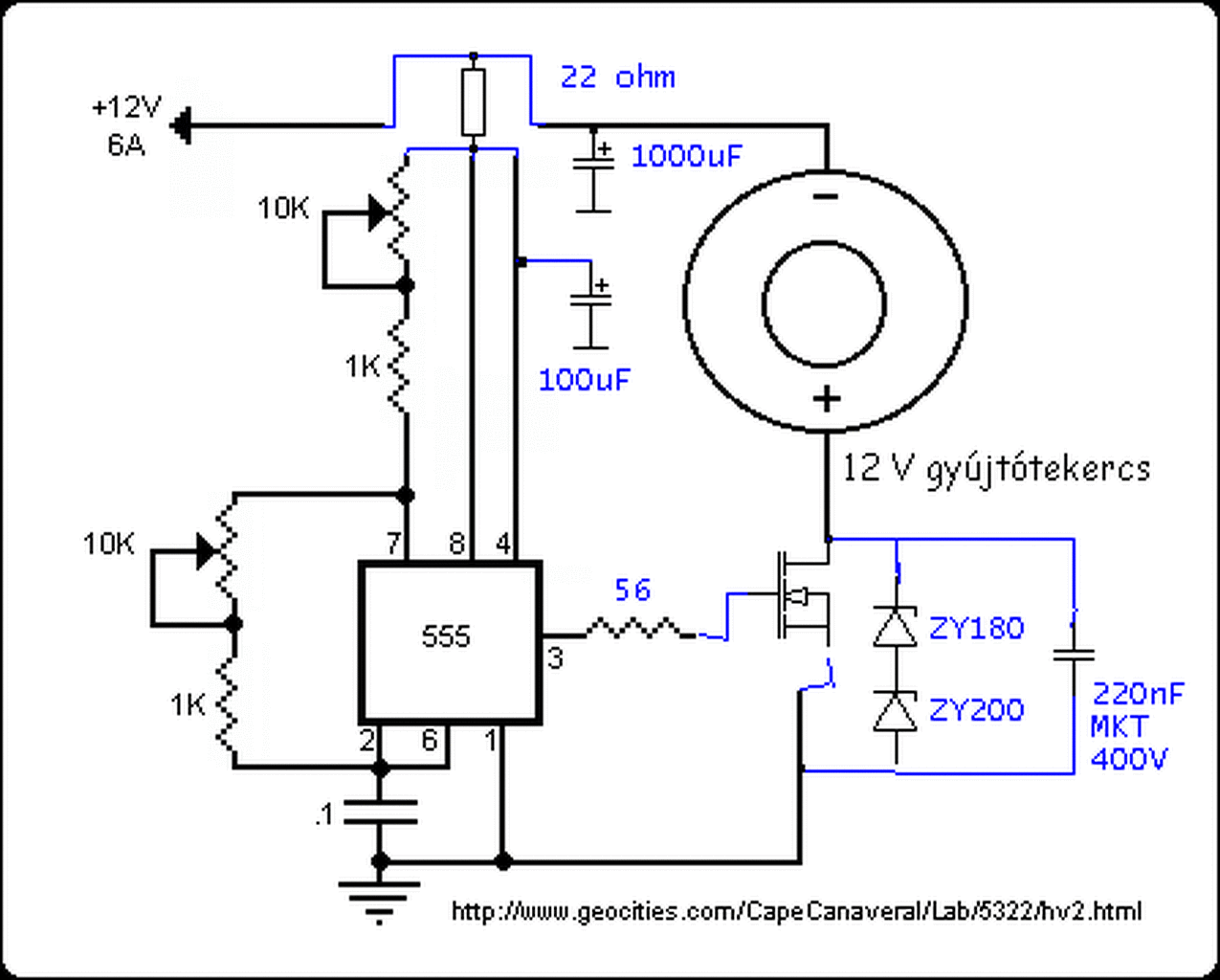

Célszerű elektronikával megoldani a dolgot. A mellékelt kapcsolásban a FET típusa IRF740 lehet. A potikkal a frekvenciát és a kitöltési tényezőt tudod szabályozni.
(#) Peet19 válasza 20sz Jófiú hozzászólására (») Júl 12, 2014 /
Ez nagyon jó köszi. Látom hogy a Drain és a Source közé záróirányba vannak a zenerek. Valami ilyesmire gondoltam én is, ezek szerinte jó volt az elgondolásom : ). Azt viszont nem értem hogy akkor miért kell még a 220nF -os kondi?

(#) 20sz Jófiú válasza Peet19 hozzászólására (») Júl 12, 2014 /
A 220nF-os kondi javítja a hatásfokot mivel a gyújtótrafóval egy rezgőkört alkot. Tehát ha állítod a frekvenciát lesz egy pont ahol a gyújtótrafó kifejezetten nagy szikrákat produkál. Ekkor a legjobb a hatásfoka. Ezt a kondit egyébként nem muszáj beépíteni nélküle is működik az áramkör.
A zéner diódákat úgy kell méretezni, hogy a feszültségük összege alatta legyen a FET DS feszültségének. A rajzon az IRF740 max. DS feszültsége 400V ezért van a rajzon két, összességében 380V-os zéner. Más típusú FET-et is nyugodtan használhatsz.

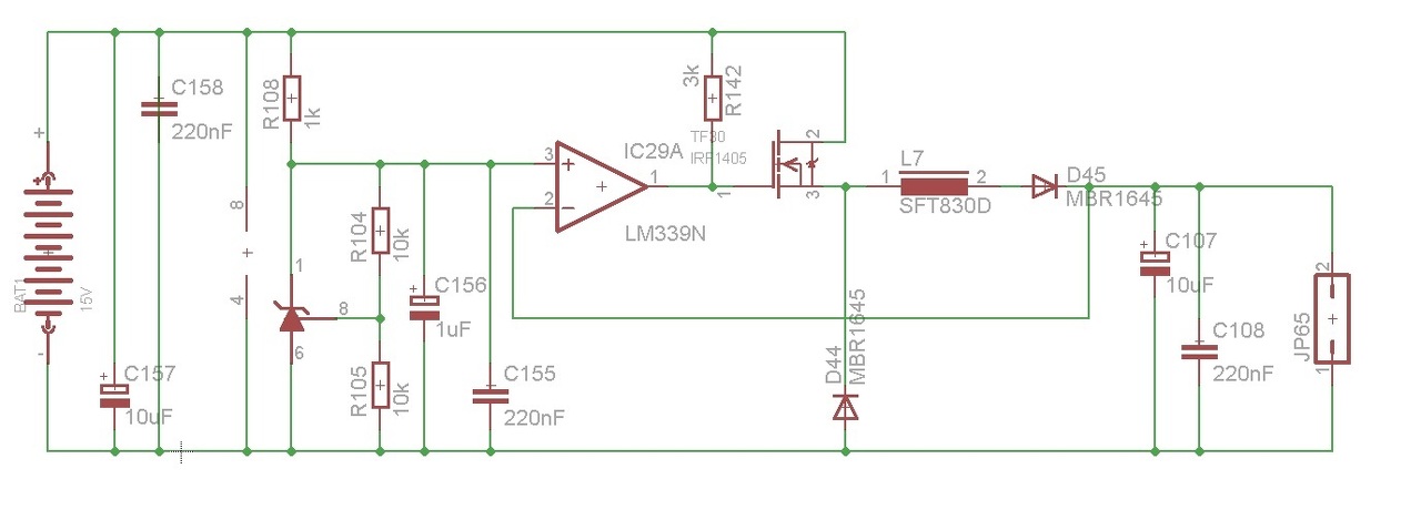

(#) Sick-Bastard hozzászólása Júl 12, 2014 /
qvasz2: Köszönöm a választ!
Kicsi schottkym nincs csak nagy 16A-es... Ágyúval verébre.
Közben megpróbáltam építeni egy nagyobb teljesítményű step-down konvertert.
A feszültséggel úgy néz ki, hogy nincs gond. A kimeneten rendesen megjelent az 5V. Ami viszont baj, hogy a MOSFET (IRF1405) nagyon melegszik.
A tavir.hu-n talált cikkben leírt képlet szerint a MOSFET esetében a teljesítmény (amit elfüstöl) az P=I2*RDS(on)
A számoláshoz 1,5A-t használva is csak 12mW jönne ki(RDS(on)=5,3mOhm), amitől nem lenne szabad melegednie (ennyire).
Mitől melegedhet?
SB
(#) Peet19 válasza 20sz Jófiú hozzászólására (») Júl 13, 2014 /
Az jutott eszembe, hogy ha a primer tekercs önindukciója eléri a 400V -ot, akkor a kollektor emitter közötti zénerek kinyitnak és a GND -n keresztül zárják az áramkört. Ez a nagy feszültség nem fogja bántalmazni az akkumulátort (mint feszültségforrást) ?
Esetleg ha úgy csinálnám hogy a tekercs elé párhuzamosan bekötném a zénereket és amikor kinyitnak akkor magába a tekercsbe vezetik vissza az áramot rövidre zárva?
Így is megvédi a nagy tranyót, nem?
(#) 20sz Jófiú válasza Peet19 hozzászólására (») Júl 13, 2014 /
Az induktív feszültséglökés ami a FET lezárásakor keletkezik nagyon kis energiájú és rövid ideig tart így semmilyen veszély nem fenyegeti az áramkör alkatrészeit és az akkumulátort sem. Gyakorlatilag elnyelik a környező alkatrészek.

(#) proli007 válasza Sick-Bastard hozzászólására (») Júl 13, 2014 /
Hello! Amit a TAVIR ír az csak egyenáramú alkalmazásnál igaz és amennyiben a Fet teljesen ki van nyitva. Kapcsolóüzemnél, még ehhez hozzá jön az átkapcsoláskori veszteség. De itt azért sokkal nagyobb a baj.
Te forráskövető kapcsolásban használod a Fet-et. Ha a Gate a tápfeszen van is, a forrás a minimum a GS küszöbfeszültséggel alacsonyabb szinten van. Vagy is a Fet itt nincs teljesen kinyitva A DS feszültsége tetemes, 2..3V. Akkor meg kicsit más teljesítmény jön ki. Egyébként ez a kapcsolás igen csak messze van a kapcsolóüzemű táptól. Mert itt a kapcsolási frekvenciát a "véletlenek határozzák meg". A Gate meghajtással is gondok vannak. 3kohm-al nem lehezt kinyitni egy Fet-et, mert a GS kapacitás töltése lassú lesz, így a Fet nyitása is.
De nem is ragozom tovább.. "Véletlen ötletektől vezérelve", nem lehet kapcsolóüzemű tápot építeni. Mert ez inkább egy analóg disszipatív táp ami gerjed, mint egy step-down konverter. De miért a kezdők kérdései között tetted fel ezt a kérdést és rajzot? A "kezdők" nem a kérdezőre vonatkozik, hanem a témára. Az pedig a DC-DC konverterek topikjába való, ahol a szakértők is tartózkodnak. Na, ott kel feltenni a kérdést..
