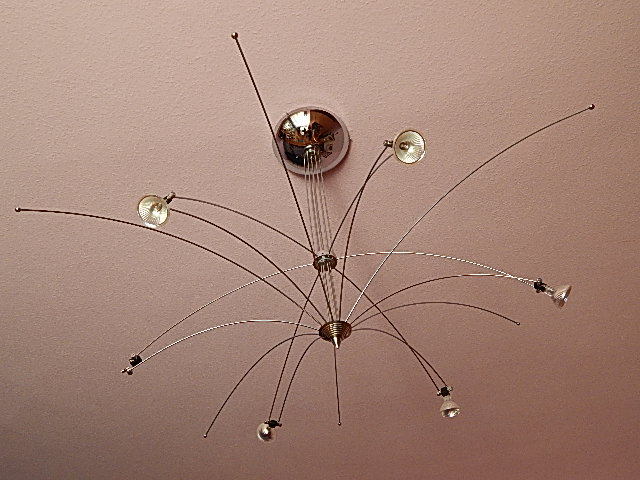

Mutassál már linket azokról az "égők"ről. Körtére gondolsz, ugye? Hogyhogy nem lehet megoldani a legalább két csoportra bontást? Képet mutass arról is. Nem tudok elképzelni olyan szituációt, megoldást, ahol nem lehet elhelyezni két pár sorkapcsot.
Tápegységet nem szabad párhuzamosan összekapcsolni. Legalább két (Schottky) dióda kell a kimenetekre.

(#) Franszi válasza nedudgi hozzászólására (») Márc 22, 2014 /
Kb. ilyen égőkról van szó. Egy hasonló csillárról mellékelek képet, a szerkezet megegyezik ezzel, de összesen 24 db égő kapcsolódik a vázhoz.

(#) nedudgi válasza Franszi hozzászólására (») Márc 22, 2014 /
Márpedig meg kell bontani a csillár összekötéseit, és akkor nem lehet gond. Két egyforma részre bontva működni fog, gond nélkül. Mint már írtam, ha két tápegység elfér, akkor el kell férni egy sorkapocsnak is.
Végső megoldásként a csillár felett levő dobozt is ki lehetne cserélni valami nagyobbra...

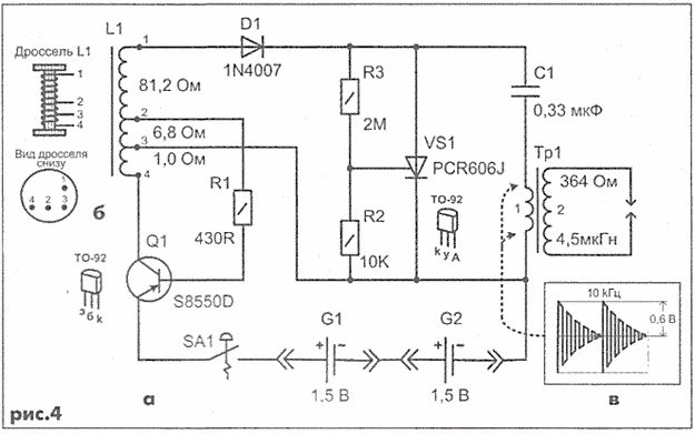

(#) jointsilver36 hozzászólása Márc 22, 2014 /
erről a kapcsolásról mi a véleményetek?Meglehet oldani 9 voltra?Ha igen mit s mekkorára kell kicserélni?Előre is kösz a válaszokat.
