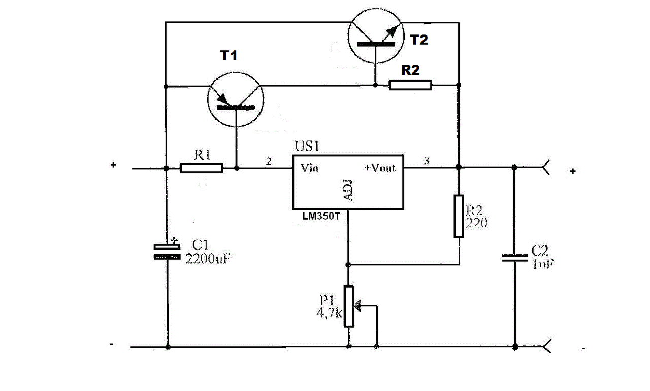

(#) silent15 hozzászólása Márc 23, 2014 /
Sziasztok, ezt a kapcsolást, hogy kéne módosítanom, hogy NPN tranzisztor kelljen bele?
(#) szucsip válasza silent15 hozzászólására (») Márc 23, 2014 /
Sehogy, mert többe lenne a leves, mint a hús.
(#) reloop válasza silent15 hozzászólására (») Márc 23, 2014 / 1
Így esetleg?

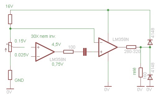

(#) Kovidivi hozzászólása Márc 23, 2014 /
Van egy referencia feszültségem, 0.025V-tól 0.15V-ig tudom állítani (áramkorláthoz).
A tervem az, hogy amikor tekerem a potit, akkor ezt a feszültség változást érzékelem, ilyenkor behúzna egy 5V-os 160ohmos relé, és a potméter nyugalmi állapota után még 1-2mp-ig behúzva is maradjon. Eddig jutottam el. A kondenzátor értékére 100nF-ot alkalmaznék. Problémásnak érzem azt a részt, amikor a potméter nincs forgatva. Ilyenkor a kondenzátor szivárgó árama a műveleti erősítőbe folyik, ezért az invertáló bemenet 0,15V-ot kap. Az késleltetést be tudnám állítani a kimenetről visszacsatolt ellenállás-kondenzátor soros taggal? A relé elé szükséges ellenállást már kiszámoltam. Köszönöm a segítséget.
(#) proli007 válasza Kovidivi hozzászólására (») Márc 23, 2014 /
Hello! Nézd meg Attila forrasztóállomásában hogyan van ez megoldva. Egyébként a referencia feszültséget nem kell 25..100mV-ig szabályozni és azt feldolgozni, le lehet azt osztani nagyobból is. üdv!
(#) Kovidivi válasza proli007 hozzászólására (») Márc 23, 2014 /
Szia.
Meg van, köszönöm. Ez az Attila már mindent megcsinált, ami nekem eszembe jut!
Van 2.5V-os referenciám, ezt leosztom ahogyan kell, amit majd megkap a műveleti erősítő, és itt le is osztom a megfelelő arányban. Így egy IC tokot megspóroltál nekem. Köszi!

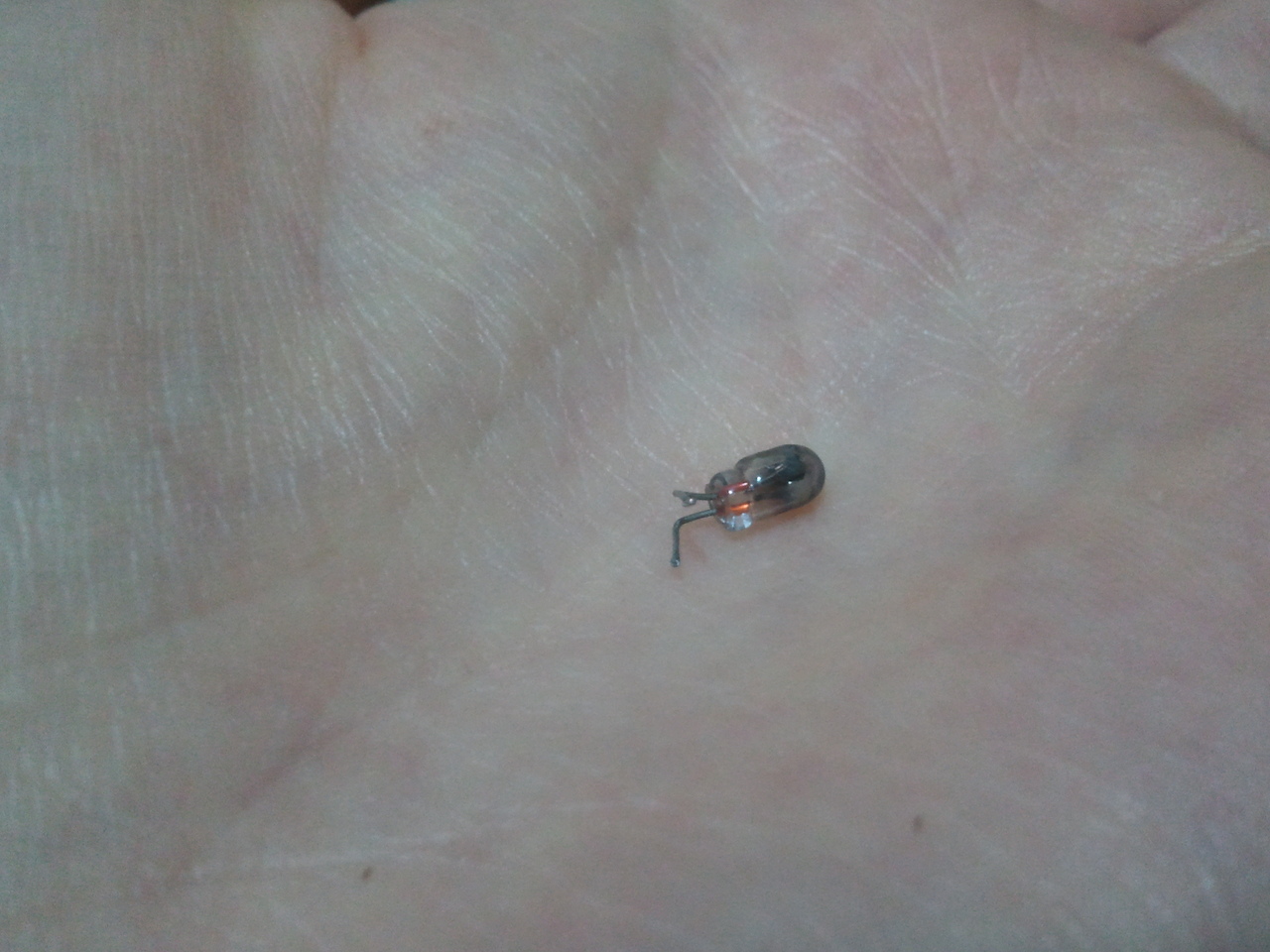

Sziasztok! Erről hogy tudhatom meg, hogy micsoda, és hány voltos? Kb. akkora mint egy 3mm-es LED.
(#) BEMcorp válasza gyulank hozzászólására (») Márc 25, 2014 /
Én kiégett rizsszem izzónak nézem. És ha tényleg kiégett (nem mérhető az ellenállása), akkor csak a beépítési környezetéből lehetne megmondani, hogy hány voltos, és mekkora teljesítményű.

(#) gyulank válasza BEMcorp hozzászólására (») Márc 25, 2014 /
1,250M ohm
Ezenkívül van egy széttört hosszabbítókapcsolóm, aminek a glimmjét használnám. Mindkét végén volt 150k ohm-os ellenállás. Fontos, hogy így legyen, vagy elég egyik oldalra is 300k vagy egyik oldalra 150k is akár?
A hozzászólás módosítva: Márc 25, 2014
Háááát, azzal már sokra nem mész.
Az már csak valami elszenesedett cucc maradék-ellenállása lehet, vagy a kezednek, ha úgy fogtad meg méréshez.
(#) gyulank válasza BEMcorp hozzászólására (») Márc 25, 2014 1 /
Nem a kezem. Figyeltem rá, többször is. Közben fordult már többször, és pattogott is, mert pár cm-ről rápottyantottam a műszer kapcsolójára. Olyan izzószálat nem is láttam még ami nem szakadt el. Igaz, itt kis helye van, könnyebben tartja magát, de ha elégett valami lenne, csak szétment volna nem? Nem lehet, hogy ez is glimm?
Nem tudom, ha van merszed, egy 100Kohm-os ellenálláson keresztül óvatosan adj rá ~200V-ot.
