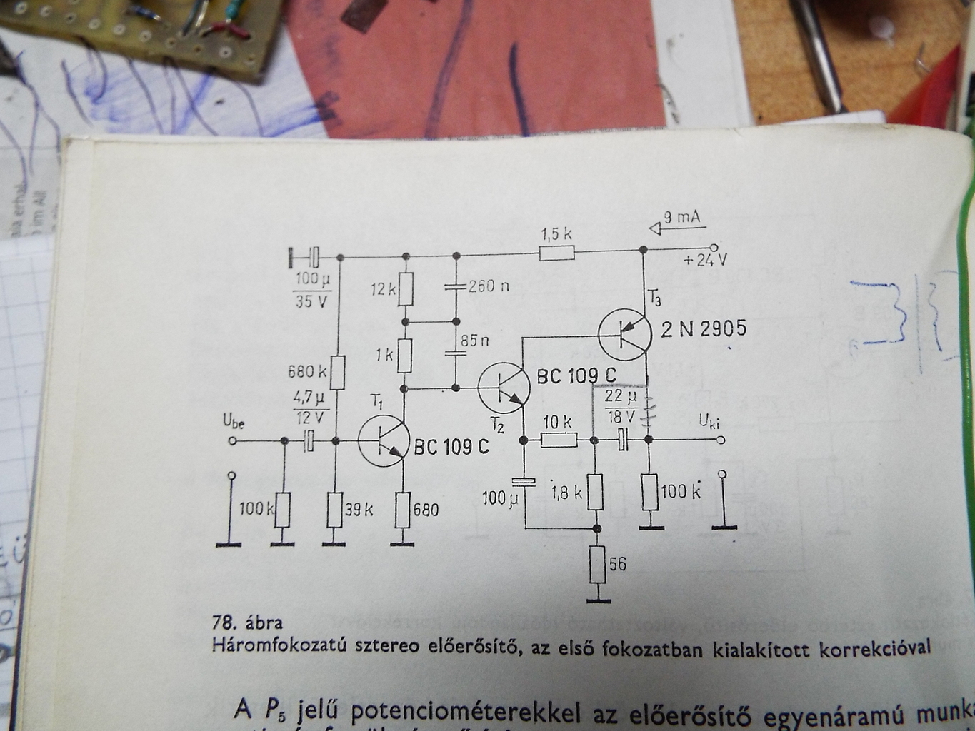

Ez a kapcsolás működőképes? Mert összeraktam, és hiába nézegetem szkóppal a kimenetet, nincs rajta semmi, ha megérintem a bemenetet. A 24V-ot megkapja.
Szia! T1, T3 kollektorán ott a tápfeszültség nagyjából fele?
