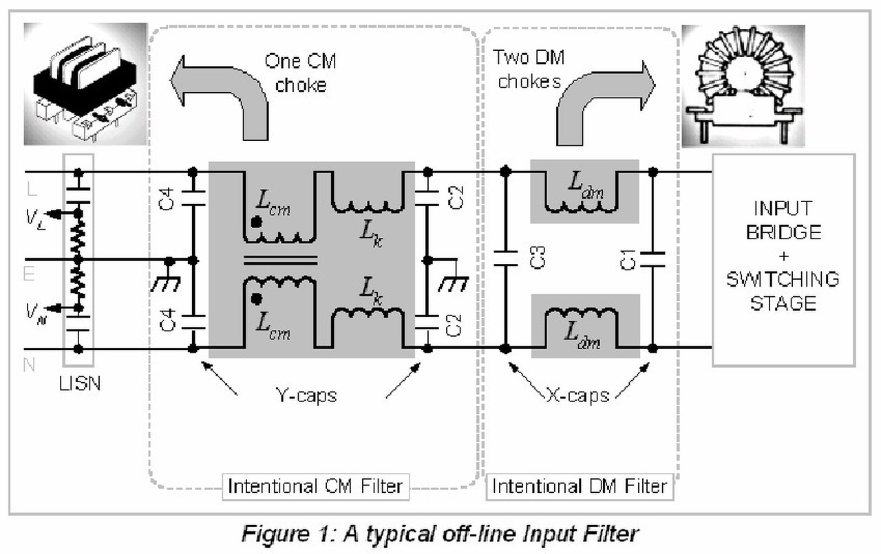

(#) Bakman válasza exabit hozzászólására (») Ápr 12, 2014 /
Egy hálózati trafó szinuszjelre van tervezve. Ha a primer oldalon hasítgatod a feszültséget, nagy valószínűséggel a szekunder oldalon nagy zavarok (tüskék) lesznek. A pufferkondival elérhető símítás (a feszültség hullámzásának mértéke) erősen függ annak kapacitásától és a terheléstől. Tehát a kimeneti oldal sem lesz jó szinte soha. Bővebben: Link

(#) holex hozzászólása Ápr 12, 2014 /
Egy mezei trafó kimenetére mekkora kondit rakjak, hogy az esetleges zavarok, tüskék tönkre ne tegyenek valamit? A búgófeszültség nem téma, nem baj, ha hullámos a kimenet, csak a tüskéket szeretném elkerülni. Ez egyik kérdés. A másik, hogy amikor ugye kikapcsoljuk az áramot, a tekercsen akkor is nagy feszültség jön létre. Ezt is eltünteti a kondi?

(#) Bakman válasza holex hozzászólására (») Ápr 12, 2014 /
Érdekes elektronika lehet, ha a feszültség hullámzás nem számít. Tulajdonképpen mi van a trafóra kötve? Ahhoz szokták a szűrést méretezni. Vannak olyan tápegységek, főleg az ipari használtra szántak, ahol öt lépcsős zavarszűrést alkalmaznak. A kérdés csak az, neked kell-e ennyi.

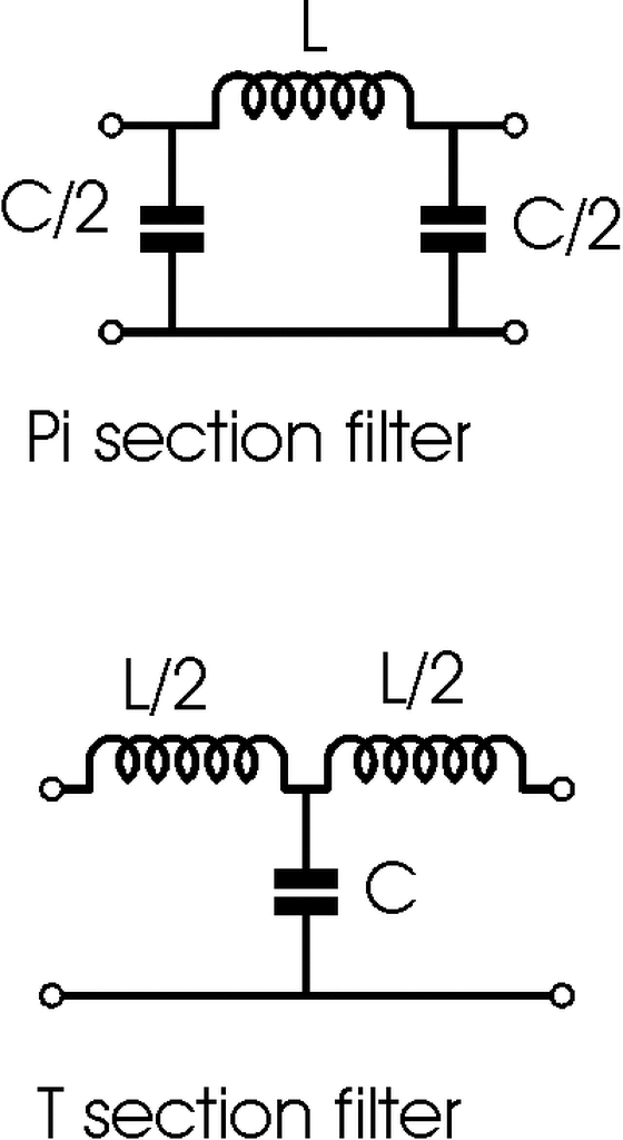

(#) reloop válasza vladcepes hozzászólására (») Ápr 13, 2014 /
Szia! Az elemben tárolt energia gyártónként, típusonként eltérő, még a gyártástól eltelt idő is számít. Áldozz fel egyet, tégy rá 2 ohm műterhelést (az kb. 1W) és mérd meg mikorra esik le a konverter küszöbfeszültségére. Hihetetlen, hogy még ennek is van témája: Bővebben: Link
Még egy kis információ.
Forrás.
