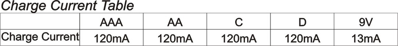

(#) csanyipal hozzászólása Szept 21, 2014 /
Vettem egy nagyon jó kis akkutöltőt - magyar találmány: MW 6398GS, Somogyi.
A kezelési útmutatóban - a doboz egyik oldalán írja, hogy a töltés ideje meghatározható a kapacitás és a töltőáram ismeretében a következő képlettel:
  1. kapacitás x 1,4 / töltőáram
Az akkutöltőn látom a következő kimeneti adatokat:
4x[1,2V === 120 mA]
2x[9V === 13 mA]
Az akkutöltővel tölthető egyszerre max. 4 db AAA/AA/C/D méretű azonos kapacitású újratölthető elem - azaz - akku, vagy kettő 9V-os cella.
Ha tehát én csak egyetlen AA ( 2700 C ) akkut töltök vele, akkor a töltőáram 30 mA?
Továbbá, a kapott érték ezek szerint 2700 x 1,4 / 30 = 126, de ez milyen mértékegység: perc?
(#) nedudgi válasza csanyipal hozzászólására (») Szept 21, 2014 / 1
Nem. Ezt töltőt nem ismerem, de valószínűtlen a 30mA érték. Inkább úgy kellene értelmezni, hogy 4x 120 mA a töltőáram, amit csatornánként kell figyelembe venni, tehát 4 darab 120 mA csatorna van.A töltés ideje így (2700[mAh]*1,4)/120[mA], a mértékegység óra.
Mitől jó ez a töltő? A szépsége, vagy praktikus felépítése miatt?
Nem nagyon szabad ilyen stílusú töltőt venni, nem tudod figyelembe venni, hogy milyen állapotú, töltöttségű akkumulátort töltesz. Ha ráadásul elbóbiskolsz, akkor még simán túl is töltheted - elméletileg. Gyakorlatilag ekkora áramot feltöltött állapotban még elviselnek az akkuk, bár nem szívesen. Csak olyan töltőt szabad megvenni, ami figyelembe veszi az akku reakcióját a teljes töltöttség elérésekor. (DeltaT, deltaV)
A hozzászólás módosítva: Szept 21, 2014
