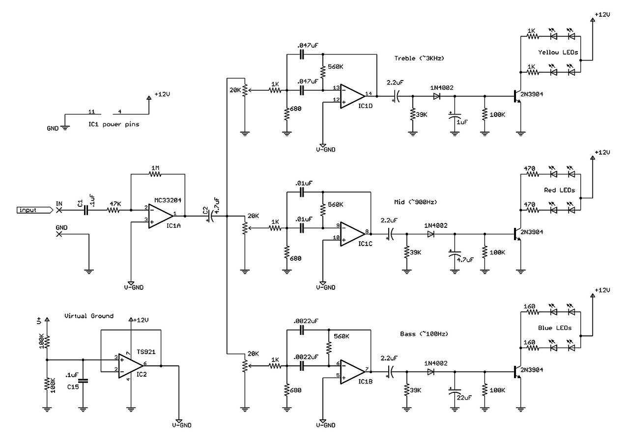

Lenne egy fény show amit gyakorlatra csinálok. Már kérdeztem ezt azt, de már lassan kész lesz, és most találtam egy számomra nem érthető dolgot. A csatolt rajz alapján csináltam meg. Mikrofonnal szeretném megoldani, de nem tudom hogy is kéne. Aki a rajzot készítette jack-el csinálta. Bővebben: Link Csak annyi változást szeretnék hogy ne jacken kapja a jelet hanem a mikrofonon keresztül. Elég az hogy ha csak simán a két x-re kapcsolom a mikrofont a séma elején(az input feliratnál)?
(#) proli007 válasza Viktor98 hozzászólására (») Máj 30, 2015 /
Hello! A mikrofon sokkal kisebb jelet szolgáltat, mint egy "jack-kimenet". Célszerűen használj mikrofon előerősítőt. (Van hozzá topik..) De mikrofonnál az is gond lehet, hogy a hangerő vagy a távolság függvényében is változik a jel. (Mert a távolsággal négyzetesen csökken a térerő.) Tehát vagy állítgatni kell, vagy dinamika kompresszort kell/lehet használni.
(#) wbt válasza Viktor98 hozzászólására (») Máj 31, 2015 /
Szia! Szerintem, ha a bemeneti soros ellenállást lecsökkented huszadára, akkor lesz egy kb.
400x-os erősítésed az elején. Annak már elégnek kell lenni egy előfeszített kondimikrofonnak pl. (mivel itt nincs szó "hanghűségrő" szerintem működik).

(#) Gafly válasza Viktor98 hozzászólására (») Máj 31, 2015 /
Azon felül amit az előttem szólók (nagyon okosan) már leírtak:
1.) Szerintem elsőként működjön "jack"-ról (ami alatt a gondolom a LINE out"-ot értjük) az már egy nagy eredmény lenne
2.) Ízlésem (és a bevett gyakorlat) szerint a fényorgonánál a hang és a fény frekvenciája illeszkedik, azaz jelen esetben Bass (mély) -> piros, Mid (közép) -> sárga, Treble (magas) -> kék.
3.) mindenképpen javasolt egy közös érzékenység szabályozó szervi is (Proli007 mesternek igaza van a dinamika kompresszorral kapcsolatban, de ezt későbbre hagynám).
4.) wbt mesternek is igaza van abban, hogy legegyszerűbb lenne elektret mikrofon kapszulát alkalmazni.
4.1) Ehhez kellene mondjuk két darab 4k7...10K ellenállás sorosan felfelé a tápfeszültséghez, és a középpontból mondjuk 10 µF hidegítés a GND-re.
4.2) Az erősítés megnövelése a jelzett 47K lecsökkentésével jó ötlet, de akkor nagyin le fogja terhelni a mikrofont, ide kellene egy BC182 vagy hasonló tranzisztorból egy emitterkövető (az emitter ellenállása lehetne akar a fentebb említett közös érzékenység szabályzó potenciométer is, mondjuk 2k2 lineáris).
4.3) ugyanakkor mivel az első fokozat belső ellenállása ilyen módon lecsökken, ezért a 100 nF bemeneti (nem elektrolit!) csatoló kondenzátort is meg kellene növelni mondjuk 1.5 µF-ra.
Hirtelen ennyi, sok sikert és sok örömöd legyen benne amikor elkészült

(#) wbt válasza Gafly hozzászólására (») Máj 31, 2015 /
"Az erősítés megnövelése a jelzett 47K lecsökkentésével jó ötlet, de akkor nagyin le fogja terhelni a mikrofont,"
Mi terheli be oly nagyon, mester? A visszacsatoló ágban lévő 1M vagy az OPA Rbe? Igazad van, ha HIFI hangról lenne szó, írtam is, hogy itt nincs hanghűség, szerintem felesleges túlbonyolítani. A kondi növelés viszont majd lehet, hogy kell.
Én sokkal rondább, aljasabb megoldást használtam a LED-es VU-méteremben, villogtatónak jó az... tanyára...
