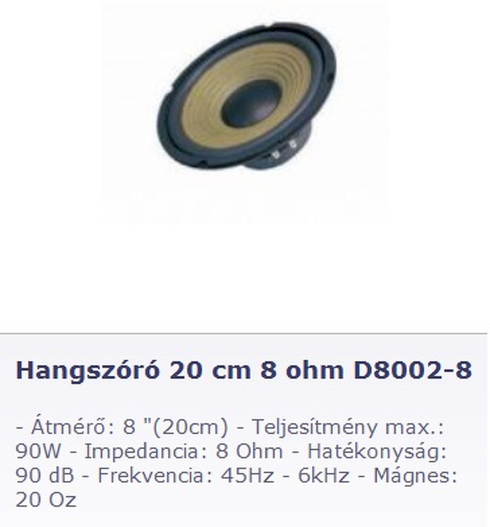

(#) pisti hozzászólása Okt 6, 2014 /
Szeretném megtudni, hogy a hangszóró mágnesnél mit jelent az Oz adat pl:40 Oz.
(#) elektroncso válasza pisti hozzászólására (») Okt 6, 2014 /
Milyen Oz adat? Mutass egy képet. Hangszórókon az impedanciát (Ohm), és a teljesítményt (W) szokás feltüntetni. Esetleg még a típusszámot.
(#) kadarist válasza pisti hozzászólására (») Okt 6, 2014 /
Azt jelenti, hogy hány unciás (Oz) mágnes van benne.

(#) pisti hozzászólása Okt 7, 2014 /
Köszönöm a hangszórós kérdésemhez adott válaszokat. A mellékelt ábrán is szerepel ez az adat 20 Oz. Eddig még nekem sem tűnt fel. Hála a segítőknek most már tudom 20 Oz=20×566.99 gramm.
(#) nedudgi válasza pisti hozzászólására (») Okt 7, 2014 /
Ha linkelted volna az eredeti helyet, akkor hamarabb kiderülhet, hogy az Oz inkább sajtóhiba, mint hangszórójellemző. Oe lesz az.
(#) nedudgi válasza (Felhasználó 13571) hozzászólására (») Okt 7, 2014 /
Nem ismerem a jelenlegi technikát, de soknak tűnik egy 20 centis hangszóróhoz a 12 kiló.
A hozzászólás módosítva: Okt 7, 2014
(#) gkari válasza nedudgi hozzászólására (») Okt 7, 2014 /
Kizárt, hogy az a tömege, meg miért nem magyar (SI) mértékegységként lenne megadva? Szerintem is Oe (Oersted), ez egy ilyen hangszórónak logikus is.
(#) SzervízMacska válasza pisti hozzászólására (») Okt 7, 2014 /
A mesterem mondta, hogy mindig először becsüljem az eredmény. Tuti, jó nagy baromságot írtál, mert az a mágnes közel sincs tíz kiló...
(#) nedudgi válasza SzervízMacska hozzászólására (») Okt 7, 2014 /
Baromságot az ír, aki valamit rosszul tud. Miután a kolléga az itt kapott válasz alapján értelmezte újra kérdését, mondhatjuk azt is, hogy a He közössége félrevezette.

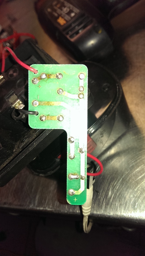

(#) nyeklenyukk hozzászólása Okt 7, 2014 /
Nagyon kezdő kérdéseim volnának!
Adott egy 12 V-os akkus fúró (skil), aminek elveszett a töltője. Pince/padlás mélyén találtam egy töltőt (valami noname) aminek a fészke, érintkezői pont passzolnak ehhez a skilhez, de ez 18 V-os. Kimértem, hogy a 18 V-os töltő érintkezőin 24 V-jelenik meg, persze terheletlen állapotban. Találtam egy trafót, ami 12 V-os (gyakorlatilag 13) és a trafó csati pont megegyezik azzal ami töltő oldalán van. Szóval az volna a kérdés, hogyha kicserélem a trafót a 12 V-osra, ezzel a töltővel tölthetek e 12 V-os akksit?
Mi a szerepük az alkatrészeknek a töltőben (képet mellékelek)? Volnának tippjeim, de nem vagyok biztos magamban...
Minek a hatására alszik ki a piros led, amennyiben elérte a megfelelő töltöttséget az akksi?
Miért nem gyullad ki a piros (töltöttséget jelző) led, ha 12 V-os trafóval használom?
Mondjuk az akksi lehet hogy már meghalt, mert kb több mint fél éve állt.
Köszi a válaszokat előre is.
Ha kicsit megértem a témát, szeretnék építeni egy profi kisitő/töltő szerkezetet. Egy 12 voltos akksihoz melyiket ajánlanátok itt a fórumon? (láttam van néhány)

(#) SzervízMacska válasza nedudgi hozzászólására (») Okt 7, 2014 /
Akkor olvasd el, amit írt... Ezek szerint az egész mágnes a fél kiló, nem még hússzor annyi.
