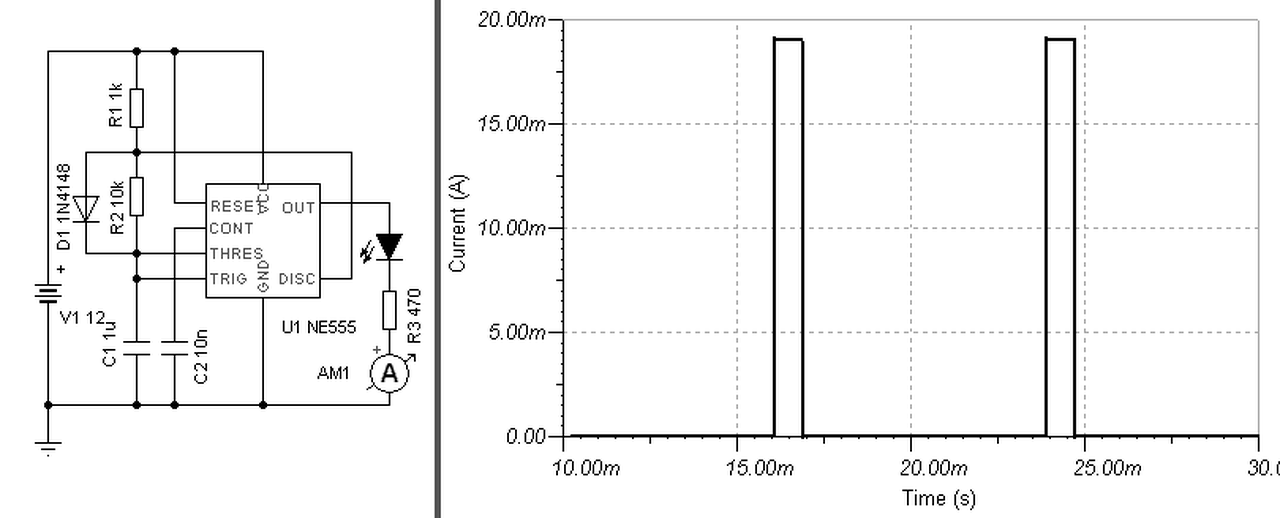

(#) proli007 válasza valaki2233 hozzászólására (») Okt 13, 2014 / 1
Az 555-nél a lényeg, hogy az időzítő kondi milyen útvonalon töltődik, és sül ki. Ha a két útvonalban azonos értékű ellenállás van, akkor 50% a kitöltés. Ha eltérő, akkor a kitöltés is eltérő.
A segédprogram astabil kapcsolásánál, látható, hogy a kondi töltőáram az R1+R2 ellenálláson, míg a kisütőáram csak az R2 ellenálláson folyik át. Nyilvánvaló, hogy az (R1+R2)>R2 Vagy is a töltés (miközben a kimenet magas szintű) tovább fog tartani, mint a kisütés. Vagy is alaphelyzetben a kitöltés csak 50% feletti lehet. De ha tényleg csak egy Led-ről van szó, akkor az beköthető úgy is a kimenetre, hogy nem a GND-kimenet közé kötjük, hanem a +táp és a kimenet közé. Ekkor a Led-re jutó kitöltés már 50% alatti lesz.
Most már csak az R1+R2/R2 arányát kell 1:9-re megválasztani..
