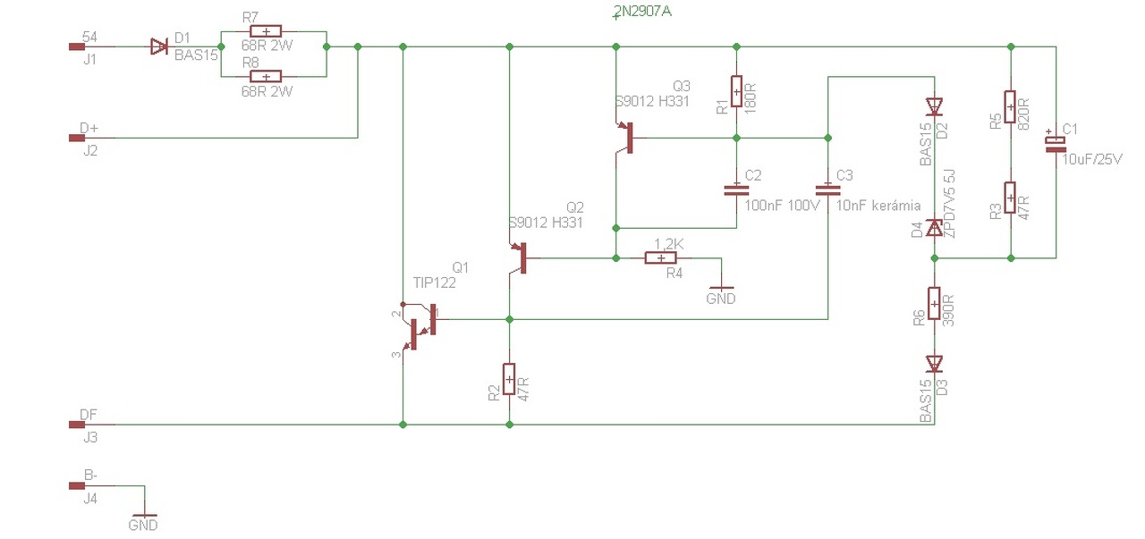

(#) jog27 válasza kadarist hozzászólására (») Okt 14, 2014 /
Ez lenne a kapcsolás amiben benne van a dióda. 3db van belőle ebben a kapcsolásban, csak egy véletlenszerű típust választottam az eredetileg D6J nevű diódának. Hátha így könnyebb rájönni a helyettesítő alkatrész típusára.
Köszi szépen!
