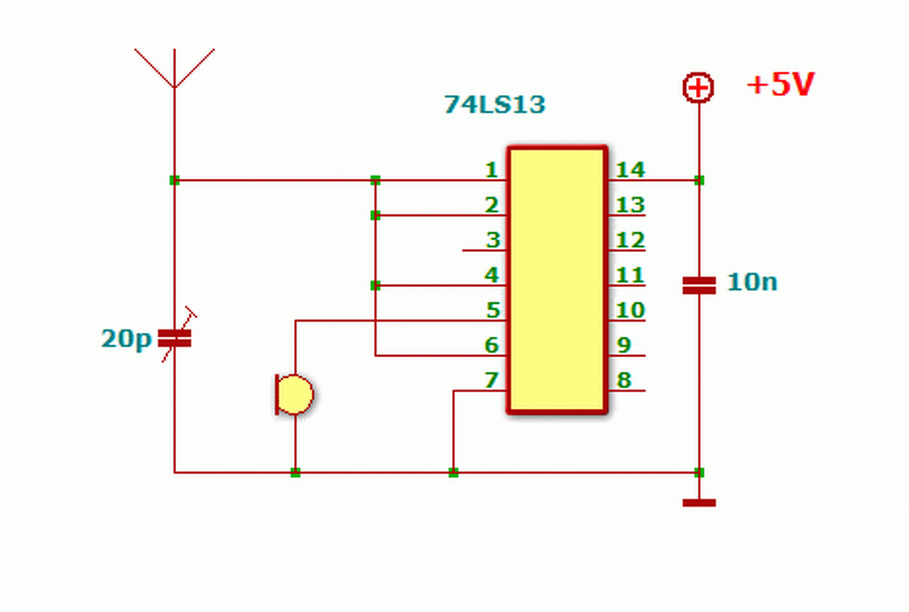

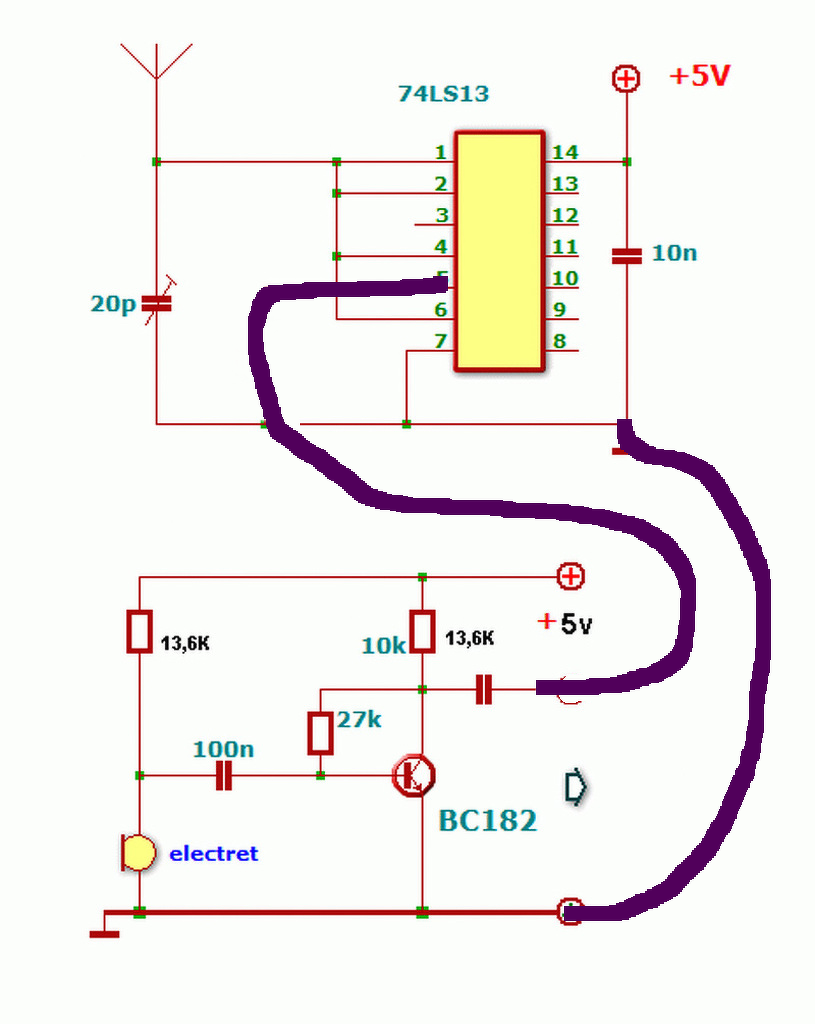

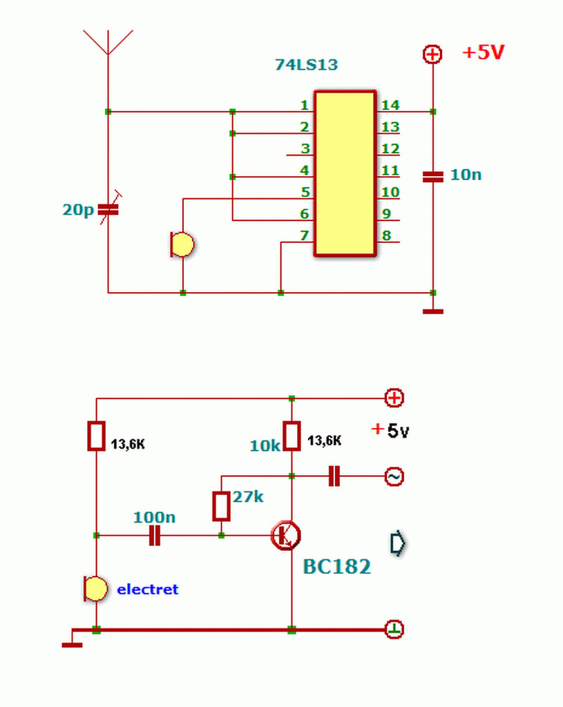

Ezt a két kapcsolási rajzot hogy lehetne "összerakni" egy kapcsolási rajzzá? Valaki "összerakná" nekem?
(#) Bakman válasza marci1 hozzászólására (») Okt 17, 2014 /
Parancsolj.
(#) kadarist válasza marci1 hozzászólására (») Okt 17, 2014 /
Az 5V-okat is kösd össze.

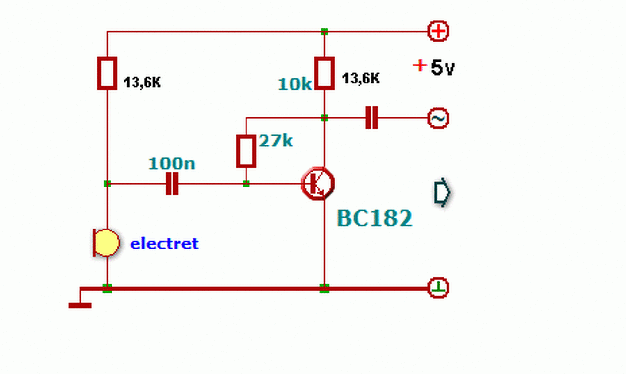

(#) Bakman válasza kadarist hozzászólására (») Okt 18, 2014 /
Egy mikrofonra tervezett kapcsolásban a mikrofont helyettesíteni egy erősített jellel?
(#) kadarist válasza Bakman hozzászólására (») Okt 18, 2014 /
Persze, majd halkan beszél. Megépíti, kipróbálja és levonja a következtetéseket.
(#) marci1 válasza kadarist hozzászólására (») Okt 18, 2014 /
Ez akkor működne rendesen?Mert én úgy gondoltam,hogy a poloskában az adás egy önálló mikrofonból halk lesz,ezért akarok tenni elé egy mikrofon erősítőt,és a már erősített mikrofon jelét adja le.
(#) kadarist válasza marci1 hozzászólására (») Okt 18, 2014 /
Építsd meg és számolj be a tapasztalataidról!

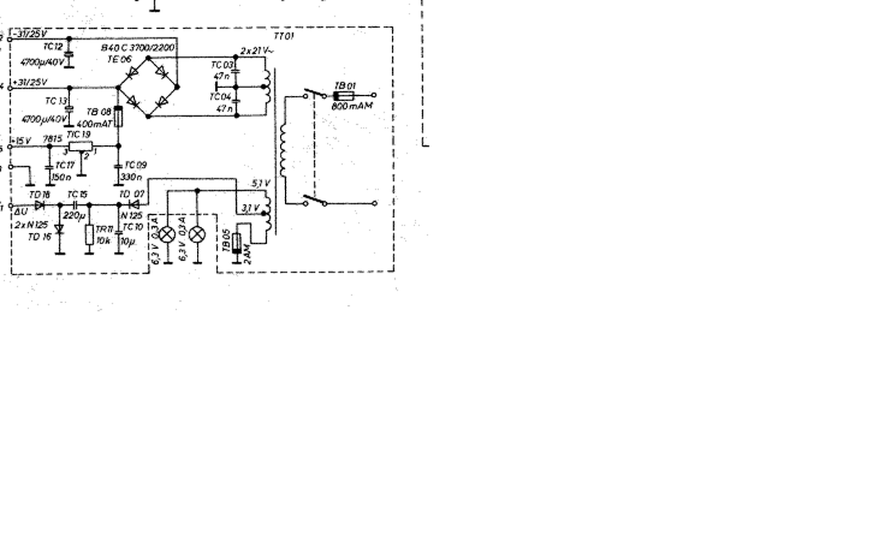

(#) aramis válasza kadarist hozzászólására (») Okt 18, 2014 /
Kérek egy kis infót a rajzon látható tápegységben ,hogyan van a bekötése a kondiknak mármint a puffereknek ,sorban vagy párhuzamosan?

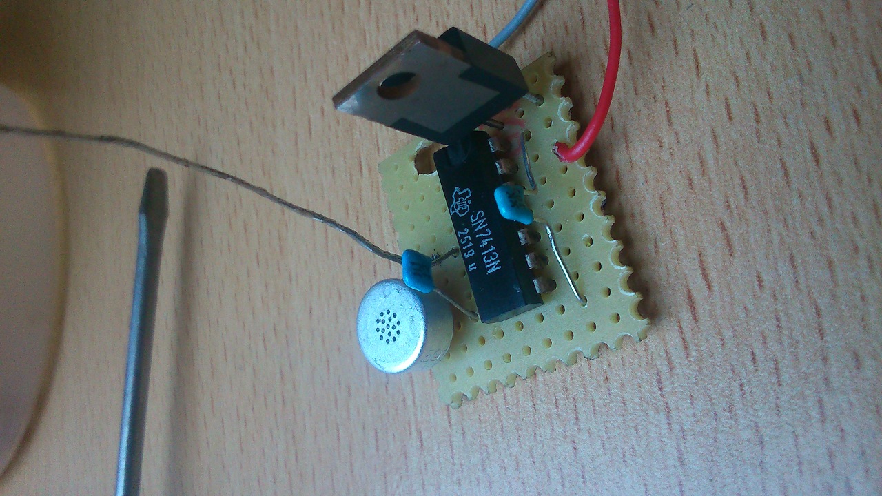

(#) valaki2233 válasza marci1 hozzászólására (») Okt 18, 2014 /
Én már építettem ilyen "rókaadót" és nem kell elé előerősítő csak simán a mikrofon, de ez típustól is függhet. Az a fekete 2 lábú alkatrész egy stab. IC.
(#) elektroncso válasza valaki2233 hozzászólására (») Okt 18, 2014 /
Ez nem rókaadó. Az az adó csak egy meghatározott frekvencián ad folyamatosan sípoló, esetleg morze jeleket. Ezt a jelet több irányérzékeny vevővel befogják, és a jelet követve megkeresik az elrejtett adót. Amit te építettél esetleg jó szándékkal vezeték nélküli mikrofonnak lehetne nevezni.

(#) kadarist válasza aramis hozzászólására (») Okt 18, 2014 /
Párhuzamosan a simítani kívánt feszültséggel. A kondenzátorok közös pontja a trafó középleágazása.

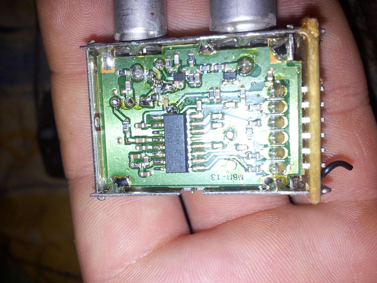

Segítségre lenne szükségem... Van egy ilyen átalakítóm amit egy parabola beltériéből szedtem ki, nos a gondom a következő: Szeretnék csinálni belőle egy transmittert, de a lényeg a következő, ha a beltériben benne van akkor megy a kép is és a hang is, de amikor csak magába ráadom az áramot akkor semmi, nem mutat, és a hang sem megy...Van rajta 6 kivezetés, lemértem így is és úgy is, mind a kétszer ugyan azt az értékeket kaptam, mégis kiszedve nem működik..Első láb lemérve 3,5V a panelen rámegy az 5 voltra egy 4,7kohm os ellenálláson keresztül, a második úgyszint 3,5 volt, és ugyan így átmegy egy 4,7kohm os ellenálláson, a harmadik csak egy tartóláb, a negyedik a hang, az ötödik pedig a kép. és végül a hatodik a +5V És persze a korpusz a nullás. Miért nem megy ha ki van szedve a beltériből?
(#) kadarist válasza Sanyi220v hozzászólására (») Okt 18, 2014 /
Nyilván kell neki valamilyen hangolófeszültség vagy IC2 buszos programozás. Mi van az IC-re írva?
(#) Sanyi220v válasza kadarist hozzászólására (») Okt 18, 2014 /
Elnézést azt kihagytam... MBS74T1AEF
Jól sejtettem, mert ennek az IC-nek kell egy soros buszkapcsolat a mikrovezérlőtől: Bővebben: Link.
Elnézést kérek de ,hogyan lesz közös kondi csatlakozási pont párhuzamos bekötés esetén?
Köszönöm a segítséget, remélem sikerül tovább. Csak kissé itt elakadtam...
és ez a buszkapcsolat az 1 vagy a 2 lábra kel kötni?
