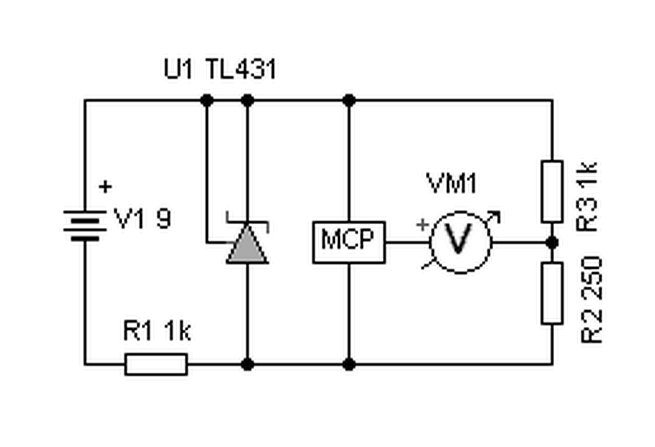

(#) gernerakos válasza teszti hozzászólására (») Jan 17, 2015 /
Röviden-tömören: te a multiméterről akarsz táplálni valamit, amit a multiméterrel akasz mérni. Ez így nem fog menni, össze-vissza fog mérni.
(#) teszti válasza gernerakos hozzászólására (») Jan 17, 2015 /
Értem így már világos!
Valami ilyet szeretnék: Bővebben: Link
Az sem lenne gond ha külön kellene áramforrás neki. Pl. két darab ceruzaelem.
Ezt láttam, de nekem nem LM35-ös chipem van. Az a gond vele, hogy 500mV-vel többet mutat és így nehéz a hőmérséklet leolvasása.

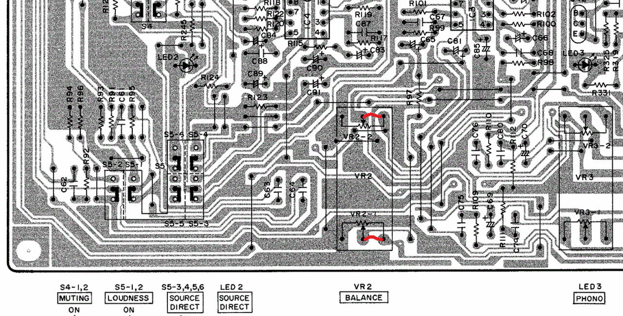

(#) ini hozzászólása Jan 17, 2015 /
üdv!
igazándiból nem tudtam hová tenni a kérdésem azért ide írok
van egy lassan 20éves aiwa xa950es erősítőm, az a bajom vele hogy a balansz potmétere haldoklik
mivel ilyen formát már nem kapni újban ezért ki szeretném kötni a rendszerből(amúgy se volt tekergetve sosem)
ezt hogy kivitelezzem?
egyszer szétszedtem kitisztogattam de nem lett igazán jobb, az egyik oldal hol szól hol halkan ha tekergetem ide-oda pattog-recseg szóval evvel van a hiba
köszi!
(#) reloop válasza ini hozzászólására (») Jan 17, 2015 /
Szia! Berajzoltam az átkötéseket.

(#) ini válasza reloop hozzászólására (») Jan 17, 2015 /
köszi!
gondolom a potméter vezetékei is onnan jönnek ki
(#) proli007 válasza teszti hozzászólására (») Jan 17, 2015 /
Hello! Megoldani külső elemről pld. így lehet. Mert az eltolási értéket mindenképpen stabilizálni kell. Ezt végzi a TL431 és az R1. Az R2 és R3 a 2,5V feszültségből osztja le R2-re az 500mV feszültséget. De lehet az R2-R3 helyett egy precíziós trimmert is használni ha az a 20%-ra van beállítva.
* törölve!
Olvasd el, főleg a pirosan kiemelt részt! Bővebben: Link
A hozzászólás módosítva: Jan 17, 2015
(#) kendre256 válasza reloop hozzászólására (») Jan 17, 2015 /
Így csak az egyik oldala fog szólni az erősítőnek... Inkább fix ellenállásokkal kellene helyettesíteni a balansz potit, mondjuk az sokkal több forrasztással, panelvágással jár.
(#) teszti válasza proli007 hozzászólására (») Jan 17, 2015 /
Kipróbáltam a kapcsolásod, igaz 250k ellenállásom nincs itthon, ezért kicsivel nagyobbal helyettesítettem, de amikor le akarom olvasni a hőmérsékletet akkor kb. -1700mV-t ír ki a multiméter.
Az nem 250k, hanem 250ohm. És az áramkör akkor jó, ha azon 500mV feszültség van.
