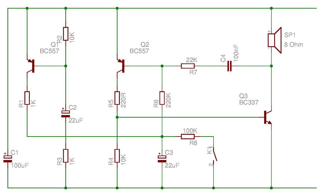

(#) tekes hozzászólása Feb 15, 2015 /
Szeretném megépíteni ezt az egyszerű, (neten talált) 12V-os sziréna kapcsolást, de nem értem hogy működik, ebben szeretnék segítséget kérni.
Azt gondolom, hagy a tápfeszültég rákapcsolásakor C2 elkezd feltöltődni, közben a Q1 nyitva van, és C3 is töltődik. Az eredeti leírés csupán annyit tartalmazott, hogy "A kapcsolóval a szirénázás frekvencia változását lehet lelassítani." Azt értem, hogy ha az R8-on keresztül a Q1 kollektor áramának egy része "elfolyik", akkor a C3 lassabban töltődik fel.
Itt azonban elakadtam, ha eddig egyáltalán jól gondolom.
Mikor nyit ki aQ2, Mi a C1 szerepe, egyáltalán hogyan áll elő a hangfrekvenciás jel, és hogyan változik a frekvencia?
Bocs a nagyon kezdő kérdésekért, nem csak konkrét válasznak, de útmutató linkeknek is örülök, szívesen olvasok, bár Ohm-tól, Kirchoff-tól és az alapkapcsolásoktól megpróbáltam kiindulni, de egyelőre áthidalhatatlan a szakadék.

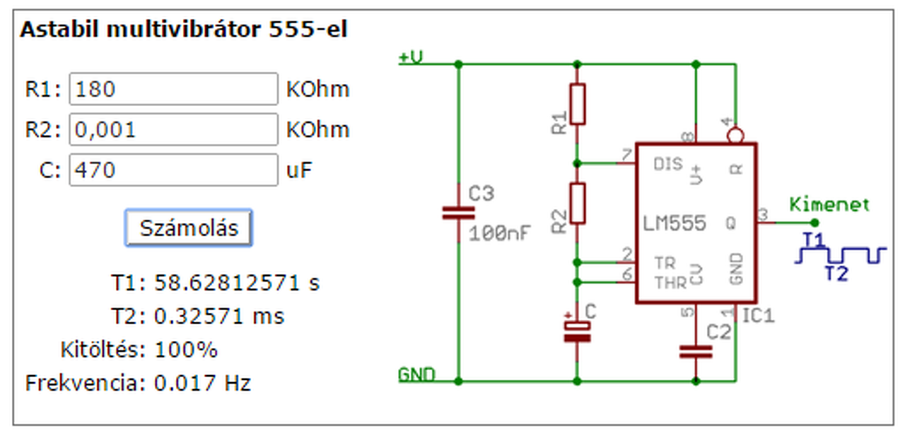

(#) mikrokapcsolo hozzászólása Feb 15, 2015 /
Sziasztok! Adott egy eszköz, melynek a visszajelző ledje 3 állapotot jelöl. Az eszköz miléte ebből a szempontból szerintem lényegtelen.
Alap állapotban a led nem világít. Az első módban a led 10 sec-enként felvillan, a második módban 1sec-enként villan a led.
Azt kellene figyelnem, és másik két leddel kijelezni, hogy milyen módban van, valamint, ezzel a két jellel majd még kell mást is kezdenem, mikrokontrollerrel. Az elnne a lényeg, hogy amint először felvillan a led, ne adjon jelet egyik kimenetre sem, de a második felvillanásnál már azon adjon jelet, amelyik a megfelelő módhoz tartozik. Az eszköz minden esetben az első móddal indul, és 30-35 perc után kapcsol át a második módba, vagy pár percen belül visszaáll alapállapotba.
Tehát, szükségem lenne egy olyan áramkörre, ami akkor ad jelet, ha 10secenként kap impulzust, és egy akkor, ha 1 secenként. Gondolkodtam, hogyan lehetne megoldani monostabil multivibrátorral, de mikor elméletben összeraktam a kapcsolást, rájöttem, hogy valami kiegészítő áramkörre is szükség lesz, ugyanis, mód1-ben a mód2 led is fel fog villanni minden 10. másodpercben. Ez nem baj a visszajelző lednek, de a mikrokontroller programját megzavarja.
Kérném, hogy aki tudna egy megoldást a problémémra, segítsen. Előre is ezer hála és köszönet.
Üdv, Gábor.

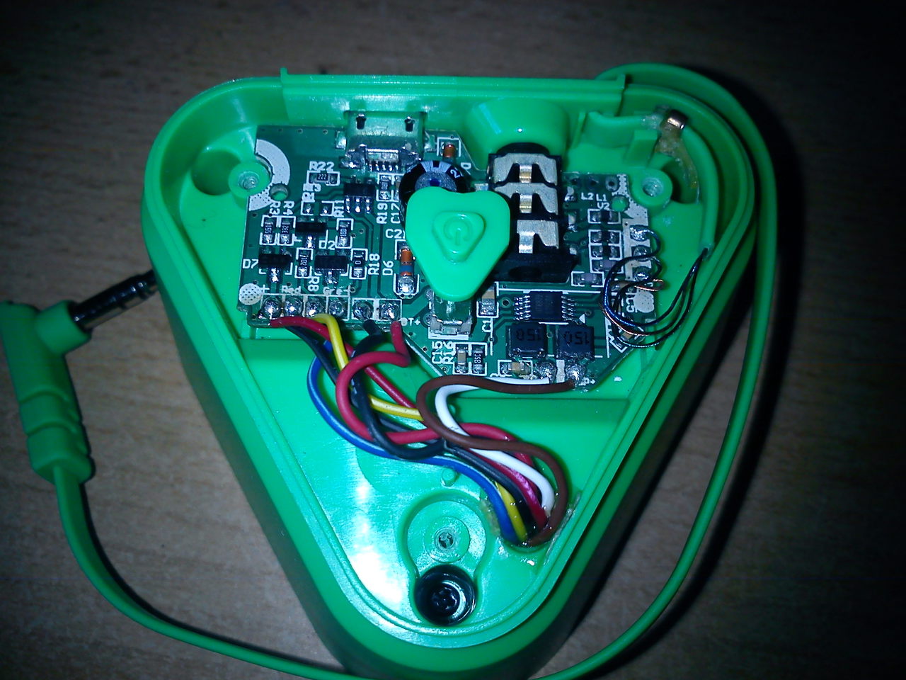

(#) bista hozzászólása Feb 16, 2015 /
üdv van egy akkumlátoros hang szórom ami nem szól. De ha a jack dugóról jövő jelet egyből összekapcsolom a hangszóró drótjaival akkor szól de csak halkan ebből gondolom hogy valami az erősítőjével van. De nem tudom hogy melyik alkatrész hibásodhatott meg.( itt egy kép a fehér-barna drót a hangszóró)

(#) mikrokapcsolo válasza (Felhasználó 15355) hozzászólására (») Feb 16, 2015 /
Tegnap este megírtam egy programot hozzá, ma egész nap próbálgattam tökéletesíteni, de egyszerűen nem akar úgy működni, ahogy kellene. Többször kezdtem neki, midig más megközelítésből, de egyszerűen nem működik. A programot arduinora írom.
Lehet, hogy egyszerűbb lenne valami más megközelítésből, nem mikrokontrollerel?

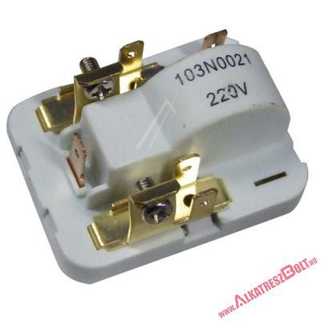

(#) aramis hozzászólása Feb 16, 2015 /
Az lenne a kérdésem,hogy a képen látható relét ,hogyan lehet bekötni.Hűtőgép kompresszor indító relé.
(#) kadarist válasza aramis hozzászólására (») Feb 16, 2015 /
Van itt egy rajz. A szaggatott vonalak a védővezetők. Bővebben: Link.
A hozzászólás módosítva: Feb 16, 2015
