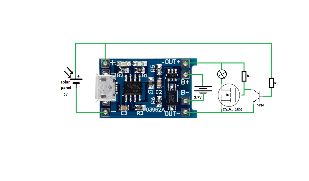

Helló!
Ebay-es töltőáramkör köré építenék egy alkonyatkapcsolót.
A fény érzékelését kizárólag a napelemmel oldanám meg, melyet ha nem ér fény, ellenállásként viselkedik. A probléma az volna ha jól gondolom, hogy a sötétedéssel egyetemben fokozatosan nyitna ki a FET, mely nem előnyös a fogyasztók szempontjából.
Kiegészíthető volna valahogyan ez a kapcsolás átbillenősre, vagy kizárólag opamp/komparátor jöhet szóba?

(#) Csabesz04 válasza Wind-Storm hozzászólására (») Feb 14, 2015 /
Hasznalj 2 tranzisztort darlington kapcsolasba...

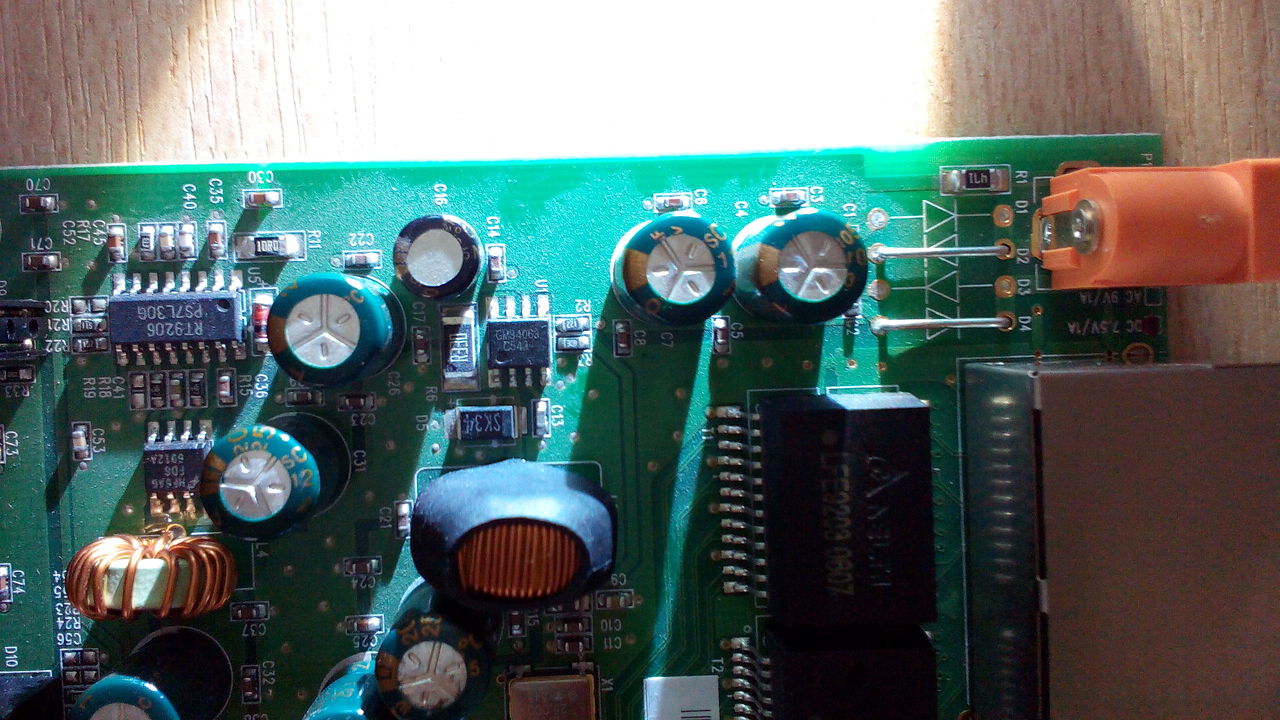

(#) mikrokapcsolo hozzászólása Feb 14, 2015 /
A minap szereztem egy D-link switchet, aminek nincs tápja. A hátán azt írja, 7,5V kell neki. Szétbontottam, nincs benne dióda, a helye át van kötve, közvetlen megy a táp két szűrőkondira, és innen megy tovább az ic-khez. Van egy DC-DC konverter benne, de van, ami közvetlen kapja a betápot.
Kérdésem az lenne, hogy használhatom-e egy 12V-os dugasztápról?
Mellékelek egy képet a beléről, az ic középen a konverter.

(#) qvasz2 válasza mikrokapcsolo hozzászólására (») Feb 14, 2015 /
Az adatlap, amit betettél, úgy kezdődik, hogy a bemenőfez. 3-40V-ig. Ha tuti máshova nem kolbászol el a villany, csak erre a DC konverterre, akkor nyugodtan küldheted 12V-al, feltéve, hogy a kondik is szeretik, mert az nem látszik, és nem is írtad!
De én biztosan tennék bele egy diódahidat a rövidzárak helyére
szerk:
„de van, ami közvetlen kapja a betápot”
Erről többet kéne tudni, hogy mit szól hozzá
A hozzászólás módosítva: Feb 14, 2015

(#) mikrokapcsolo válasza qvasz2 hozzászólására (») Feb 14, 2015 /
Sajnos nem csak oda megy. Az RT9206 például közvetlen kapja. A kondik 25V-osok, szóval azok bírják. Teszek akkor bele diófát, legalább azon is essen valameenyi a 12V-ból.
