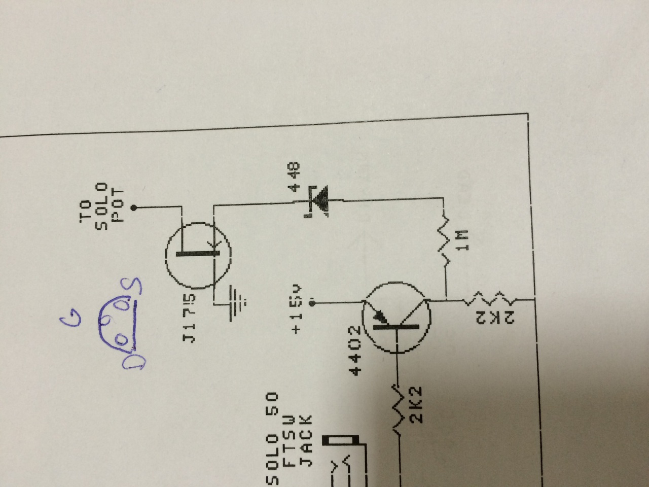

Sziasztok! Nem tudom ételmezni a kovetkező fet jelölését. A rajzon, a többi j175 a konvencionális módon van jelölve. Most akkor melyik láb melyik?
Választ előre is köszönöm!
(#) abcdabcd válasza flajosf hozzászólására (») Feb 22, 2015 /
A nyíllal jelölt a Source, fölötte a Drain, és ami meg a föld felé megy, az a Gate, vagy nem?

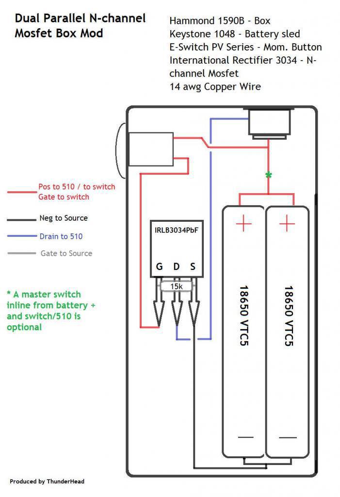

A képen szereplő áramkört szeretném megépíteni és az lenne a kérdés, hogy az IRLB3034 FET helyett mi lehet a megfelelő? Nem kellene ekkora amper illetve teljesítmény, elég lenne max 40 W.
BUZ10 vagy IRF640 van itthon azzal helyettesíthető-e? Melyik értéket kell figyelembe venni, ha 1 akkus verziót akarok építeni, V-gs vagy a V-gds.
(#) kadarist válasza eadx hozzászólására (») Feb 23, 2015 /
Mi kapna áramot erről az akkumulátoros egységről?
(#) eadx válasza kadarist hozzászólására (») Feb 23, 2015 /
Ez egy e-cigi kazán meghajtó egység, egy-két 1.6 -2.5 Ohm ellenállású huzalt hajt meg.
A két meglévő típusnak túl nagy a D-S ellenállása, ezért melegednének. Maradj az eredeti típusnál.
