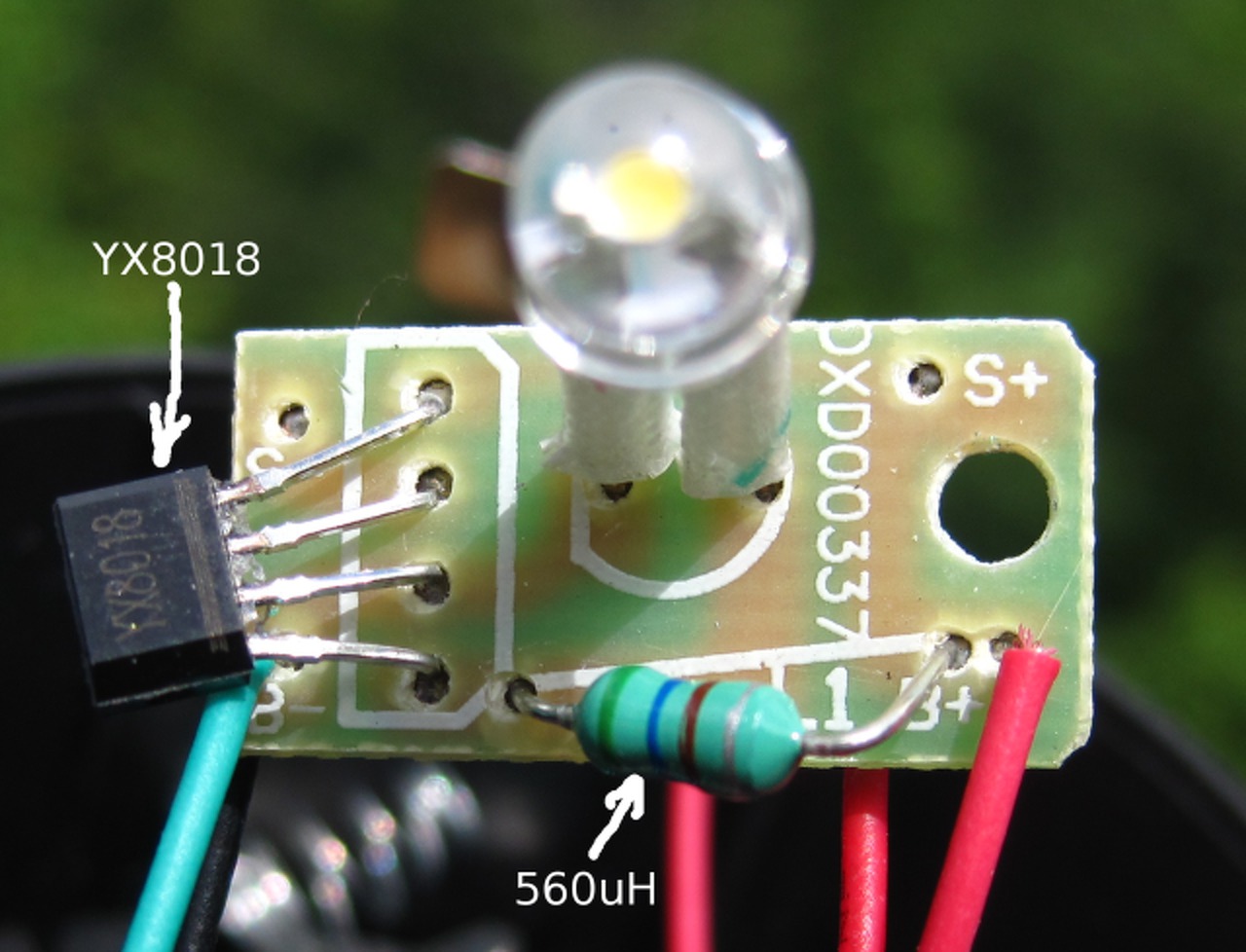

A képen látható IC-t mivel lehetne helyettesiteni vagy hol lehetne kapni?(Solar kerti lámpába való)
Köszönöm a válaszokat!!
(#) nedudgi válasza laacika hozzászólására (») Ápr 10, 2015 /
Ebay, Aliexpress - ez a választék.
Mivel a kész áramkör is bagóért kapható, alkatrészkereskedőknek nem érdemes tartani.

(#) laacika válasza nedudgi hozzászólására (») Ápr 10, 2015 /
Köszi válaszod,akkor ezzel a cserével nem érdemes foglalkozni,mivel 300ft egy Solar lámpa.
Főleg azért nem érdemes a cserével foglalkozni, mert nagyobb a valószínűsége az agyonhajszolt, szerencsétlen NiMH akku, vagy a napelem hibájának.

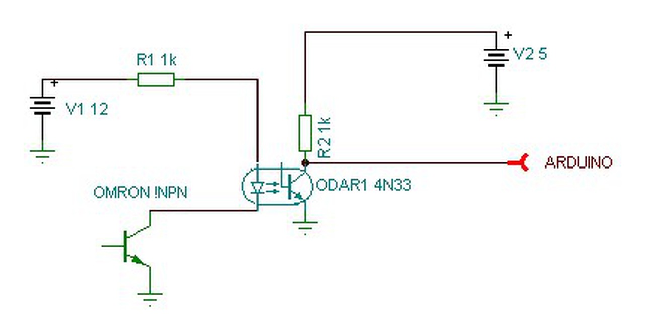

(#) pont válasza hzsolt90 hozzászólására (») Ápr 10, 2015 /
Az optocsatoló is megoldás lehet. Egy 1k ellenállással bekötni a ledjét a 12v-os részbe, a tranzisztora meg kapcsolja az 5v-ot.

(#) nedudgi válasza pont hozzászólására (») Ápr 10, 2015 /
A szenzornak nem egy nyitott kollektoros kimenete van?
Ha igen akkor felesleges mindenféle trükközés, feszültségosztó, mert a tranzisztor munkaellenállását az 5V Arduino tápra lehet kötni.

(#) pont válasza nedudgi hozzászólására (») Ápr 10, 2015 / 1
Amíg minden alkatrész hibátlan addig igen, tudom kicsi a valószínűsége, de elvileg ha galvanikusan nincs leválasztva odakeveredhet a 12v az arduinohoz. Millió helyen használnak látszólag feleslegesen optot, többek közt a mikrovezérlők és a relépanelek közt is, nem csak egy tranzisztort...
A kimenetre akkor mehet ki a tápfeszültség, ha a tranzisztor emittere megszakad. Ebben az esetben a kimenetre kerülhet a tranzisztor - komoly gyártóról lévén szó, joggal feltételezhetően - korlátozott bázisárama, amit az Arduinoban levő kontroller bemenetet védő diódájának el kell vezetni a tápfeszültségre.
(#) ktelektro válasza laacika hozzászólására (») Ápr 11, 2015 /
Szia! Kb reménytelen...
Viszonylag könnyen beszerezhető IC, de közel 1000 pénzbe kerül...
