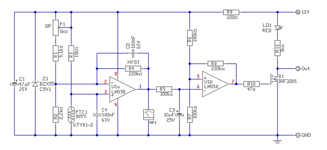

(#) proli007 válasza Peet19 hozzászólására (») Ápr 7, 2015 /
- Én valahogy így oldanám meg. A tranzisztor helyett Fet-et alkalmaznák. Kisebb a vesztesége.
- Ha a Fűtés is a 12V-ról megy, akkor nem lenne értelme a relének.
- Az végképp nem ésszerű, hogy 8V maradjon a fűtőszálon, mert 6A mellett 4V*6A=24W fűtené a tranyót. Így meg pár száz mW..
(#) Peet19 válasza proli007 hozzászólására (») Ápr 7, 2015 /
Értem, és köszi szépen a rajzot. Áttanulmányozom, ha valamit nem értek kérdezek de hétvégén megépítem. Köszönöm mégegyszer!!!
