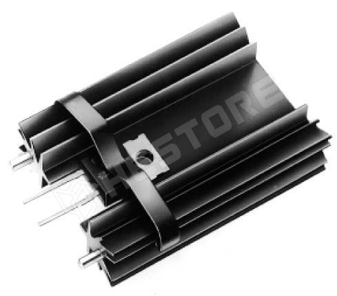

(#) Wind-Storm hozzászólása Ápr 23, 2015 /
Utolsó csavaros kérdésem:
TO220-as tokra bordát mekkora átmérőjű és milyen típusú metrikus csavarral érdemes vagy szokás felfogatni a nem süllyesztett fejűek közül, illetve milyen anyával, önzáróval?
Ugye itt van bőven választék: Bővebben: Link
(#) elektroncso válasza Wind-Storm hozzászólására (») Ápr 23, 2015 / 1
Önzárós anya felesleges, a bordákban néha van menet is. Amúgy M3-as csavarral szokás illetve lehet felfogatni.
Aha, köszi.
A bordát azt én fogom kifúrni mert ilyen
(#) gernerakos válasza Wind-Storm hozzászólására (») Ápr 23, 2015 /
M3-mas csavarral kell, de vehetsz klipszeset is, akkor nem kell fúrni, és ha több alkatrészt akarsz hűteni egy bordán, akkor nem kell a szigeteléssel vesződnöd.
(#) Wind-Storm válasza gernerakos hozzászólására (») Ápr 23, 2015 /
Szerencsére most csak egy-egy alkatrészről van szó.
„és ha több alkatrészt akarsz hűteni egy bordán, akkor nem kell a szigeteléssel vesződnöd.”
Mert eloxált, vagy hogyhogy nem kell szigetelni?
A hozzászólás módosítva: Ápr 23, 2015
Nem tudom, hogy Ákos a klipszes alatt mire gondolt, szerintem erre:Bővebben: Link. A szigetelés a tranzisztor és a hűtőborda közé kell! Ákos szerintem arra gondolt, hogy a csavarfej alá nem kell a szigetelő gyűrű.
