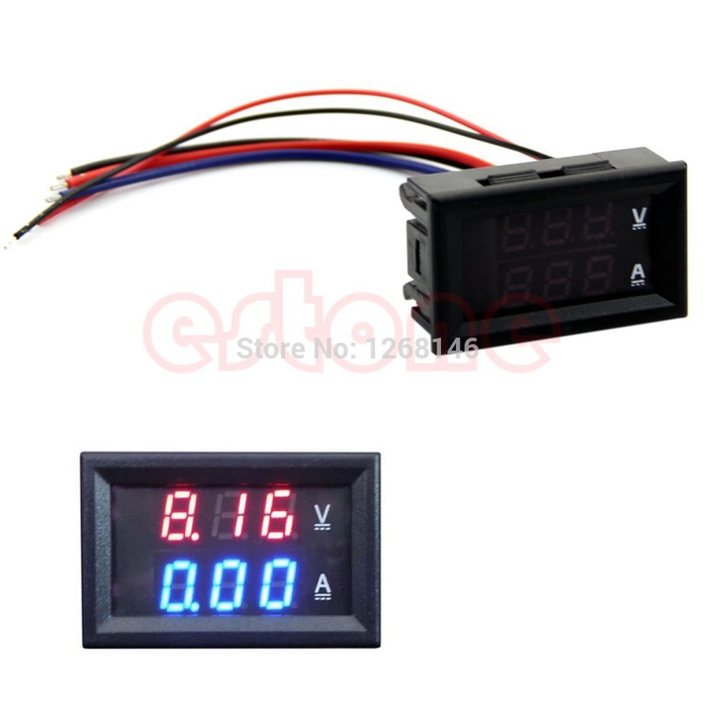

(#) Blintux hozzászólása Aug 6, 2015 /
Van egy kis volt / amper mérő műszerem, mint a képen látható.
A két vékony kábel a kijelzőt táplálja.
A vastag piros/fekete pedig a feszültség méréshez kell.
A kék pedig az ampert méri.
Az amper mérés fogyasztó eszközön úgy működik, hogy a kék lábra kell kötni a fogyasztó negatívját.
Ez így szuperül működik is, viszont én nem ezt szeretném elérni!
Hanem én a tápellátás amperét szeretném megmérni, nem a fogyasztó által használtat.
Hogy pontos legyek, egy akkumulátor feszültségét és amperét szeretném figyelni vele.
Van ötletetek, hogy lehetne ezt elérni, vagy ez a kis műszer erre nem alkalmas?
(#) pont válasza Blintux hozzászólására (») Aug 6, 2015 /
Nem érthető mit szeretnél. Egy áramkörön belül mindenütt ugyan az az áram folyik. A fogyasztó ellenállása és a telep feszültség alakítja ki az áramot. I=U/R
(#) BEMcorp válasza Blintux hozzászólására (») Aug 7, 2015 /
Ha jól sejtem (de tévedjek), te az akku éppen aktuális töltöttségi szintjét, 'amperóráját' szeretnéd mérni, kijelezni.
No az így nem fog menni.
Azt legfeljebb az akku feszültségéből lehet kikövetkeztetni, de az se ilyen egyszerű. (függ a terheléstől, az akku belső ellenállásától, tipusától)
