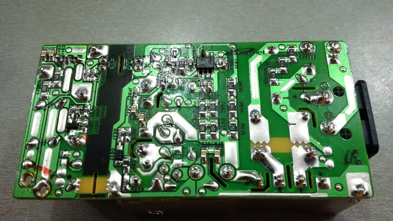

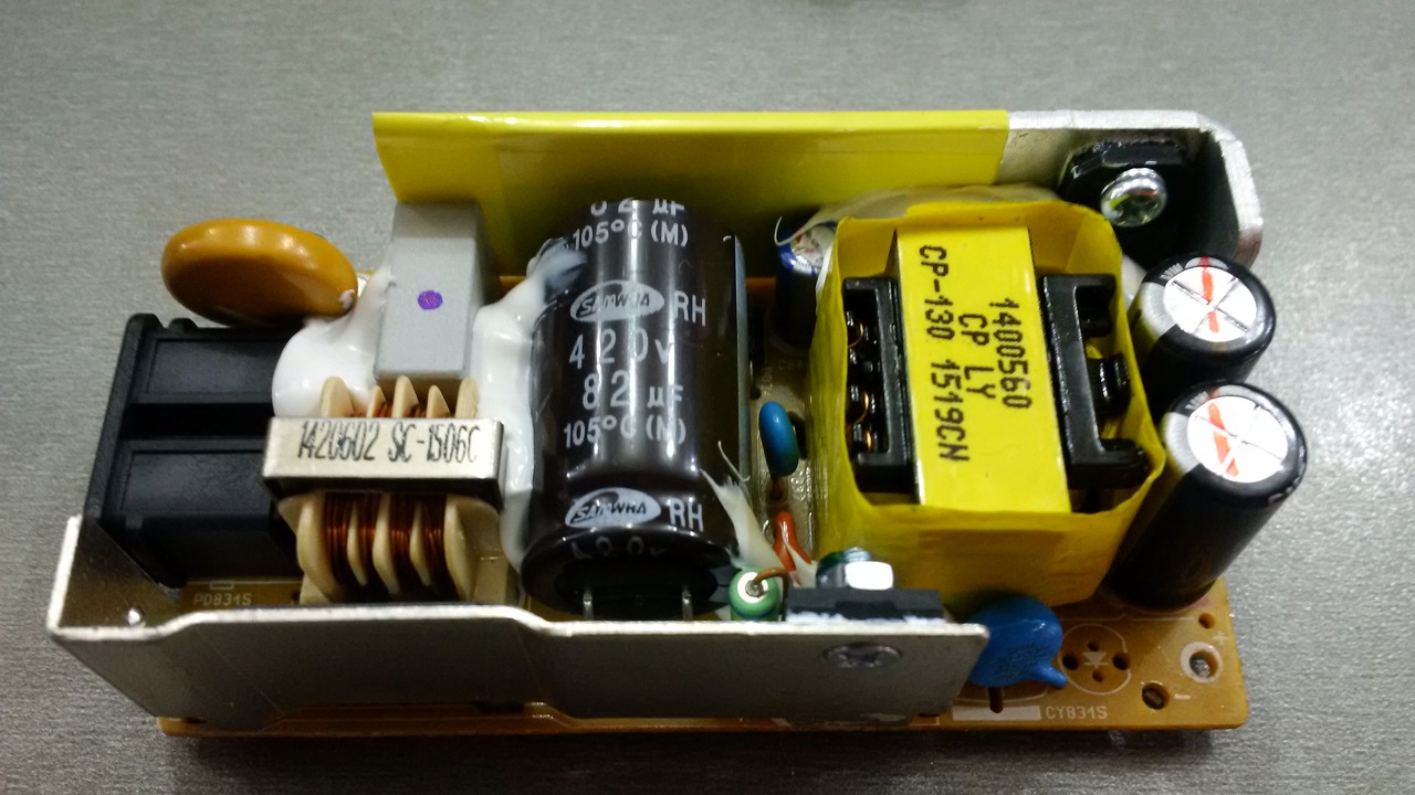

Üdv mindenkinek !
Remélem jó helyen kezdem!
Szükségem lenne Bus 24V " Töltés közben 26,7- 27,8V rendszerébe stabil 14V 2,5A 35Watt. Ha 3A vagy nagyobb az sem gond!
Mire van hozzá szükségem?
Sajnos a 220V Inverter nem szinuszos és zajos a kép és hangos, Belkin ellenére.
Vagy itt hová adjam neki a 24-28V bemenetet ?
220 ból csinál 110 et majd 48V ot mérésem szerint. A tranzisztor számát nem látom, de ott már a stabil 14V van a bemenő ágon is. Vagy hol mérjek és mit.
És még egy kérdés. LM 7812 vel ha stabil 12V akarok, a töltési feszültség ellenére, ami 14,4 V Személykocsinál, csak 10,5 Volt jelenik meg a kimenten, holott a rajta lévő készülék 300 miliampert fogyaszt.
(#) proli007 válasza mtxaudio hozzászólására (») Nov 1, 2015 /
- DC/DC konverterre van szükséged, van külön topikja.
- A sima 7812-nem minimum 2V-al nagyobb bementi feszültségre van szüksége. LDO (LowDropOut) stabilizátorral jobb eredmény érhető el.

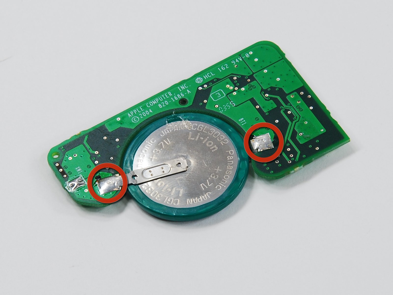

Egy régi Mac Powerbook-ban tönkrement a PRAM-ot tápláló akku. Ez egy Panasonic CGL3032 típusú 180mAh 3.7V akku. Namost ilyet beszerezni körülményes. Csak külföldről tudnék és nagyon drágán. Arra gondoltam, hogy egy lapos mobilakku-t tennék a helyére. Ez járható út lenne szerintetek? Van is itthon egy 3.7V 1350mAh kapacitású. Három érintkezője van mondjuk, nem tudom melyik 2-t lehetne felhasználni, már ha lehet.

Esetleg ilyesmi? link
Méretre kisebb mint egy mobilakku.
Szerk.: Ja bocs, ez Li-Po, nem Li-Ion, a töltése azt hiszem hasonló, de majd a többiek leírják.
Licit nélkül: link
A hozzászólás módosítva: Nov 2, 2015
(#) PeachMan válasza Wind-Storm hozzászólására (») Nov 2, 2015 /
Akár jó is lehet, ha picit nagyobb kapacitású. >300mAh lenne ideális. Viszont elég sürgős lenne, ezért hazai pályán próbálkoznék elsősorban.
(#) nedudgi válasza PeachMan hozzászólására (») Nov 2, 2015 /
RCR2032 a Tripolarnál kapható.
(#) PeachMan válasza nedudgi hozzászólására (») Nov 2, 2015 /
Ez nem elem? Akkuban nem találok.
(#) Kovidivi válasza PeachMan hozzászólására (») Nov 2, 2015 /
LIR2032 vagy LR2032.
(#) PeachMan válasza Kovidivi hozzászólására (») Nov 2, 2015 /
Kerestem LIR3032-t (nem 2032-t), de nem találtam MO-i kereskedőnél eddig.
Belefér a kisebb akku is a nagyobb helyére.
