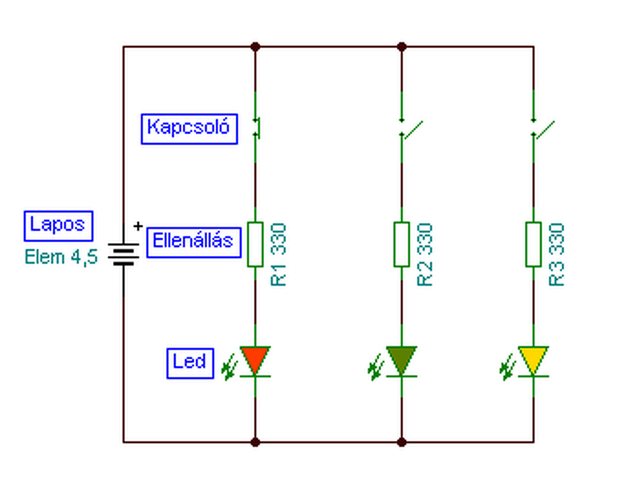

Előre is mondom, nagyon kezdő, vagy még az sem vagyok Kb a forrasztottam már pár drótot életemben szint. Ami nem sok
Először azt írom le mi a cél, mert lehet úgy jobb megoldási irány születik, mint ami az én fejemben megfogalmazódott.
Szóval bútorlapból készítenék a gyereknek mimikonyhát. Hogy valami élvezet is legyen benne arra gondoltam platni, és a sütő világítana egy picit, amit tekerős gombokkal lehetne bekapcsolni.
Ami fontos lenne
1. Elemről kellene mennie
2. Külön kapcsoló a 2 platninak és a sütőnek
3. Egy áramforrás
Azért olvasgattam mielőtt írni mertem, de több ponton is elakadtam. Jelenleg nekem csak olyan egyszerű megoldás jutott eszembe, hogy 1-1 nagy fényerejű ledet rakok mindenhova, a platni alatt résen fog kiszűrődni a fény, a sütőben meg majd előre valahova, és a talált soros kapcsolás alapján csak úgy tudom elképzelni, hogy külön elemről menne minden. Mert ha egy elemről menne és kapcsolgatom az egyiket másikat akkor az előtét ellenállást is kapcsolgatnom kellene, ami nekem így elsőre elég bonyolultnak tűnik.
Meg eleve alkatrészeket sem találtam például forgatós gombot ugyan láttam neten, de volt vagy 12lába....
Az már csak állom, hogy fényerő szabályozás, szerintem az a lehetetlen kategória és nem is elsődleges cél. Csak szeretném ha kapcsolgatni tudnám ezeket Segítenétek elindulni egy rajzzal vagy bárhogy

Mehet egy elemrol minden, ha szeretned, egyszeru:
Az egyik led:
Elem + polusa, drot, egyik kapcsolo1, drot, elotetellenallas1, LED1, elem - polusa
A masik led:
Elem + polusa, drot, masik kapcsolo2, drot, elotetellenallas2, LED2, elem - polusa
Mas szavakkal: az elem + pontjarol jonnek a vezetekek ezeken sorban a kapcsolo, ellenallas, led es a vegen mind visszamegy az elem - polusahoz.
Es ilyenbol lehet sok, kulon kapcsolhatok.
Igy egy feszultsegrol mehet a sokfele led, csak az ellenallast kell jol megvalasztanod. Egy 330 Ohmmal nem tevedsz tul nagyot egyik esetben sem (piros-sarga-zold-kek-feher).

Hogy legyen egy rajzod is, milyen egyszerű. A tűzhely gombjára egy excenter tárcsa, és két lemezből lehet érintkezőt készíteni. De egy kis mágnessel, és egy Reed csővel is lehet kapcsolót is készíteni..

Gondolom, 1 laposelemről akarod hajtani az egészet.
A platnikra rátehetsz 2 db szuperfényes piros ledet is sorbakötve+az előtétellenállás.
Ezek már 1-2 mA-rel is szépen világítanak. Az már a "mérettől" függ, hány ilyen egységet raknál 1 platnira.
Sütőbe meg a fehér ledek jók, szintén 1-2 mA elég nekik, ezekből párhuzamosan járathatsz 1-1 db-ot a saját előtétjével.
Kapcsolós potit nem hiszem, hogy találsz 1 kohm körülit, ezekkel egy kis fényerőszabályzást is meg tudnál oldani, de ha kölön kapcsolót kötsz be és hozzá egy potit, 500 ohmos van pl. és a 0,1 wattos már egy körre elég lenne.

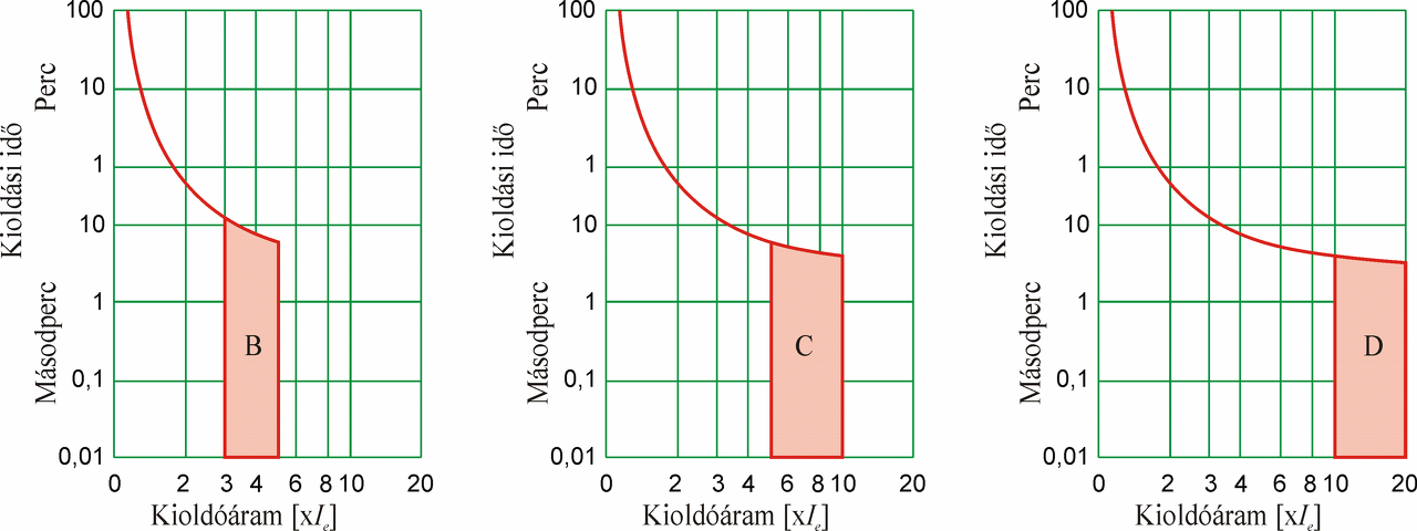

Adott egy csillár, amiben e27-es foglalatok vannak. Idáig 8w izzók voltak benne, de ezek tönkrementek, így ki lettek cserélve 9w-os izzókra.
Most viszont olyan hiba lépet fel, egy idő után a kismegszakítót állandóan lekapcsolja, mondjuk kb 30-40 perc világítás után, és kb 10-percig nem is tudjuk visszakapcsolni a kismegszakítót. Ez lehet annak az oka, hogy az e27-es foglalat nem bírja a 9w-os izzókat?
Az elektronikai boltban azt mondták, nincs különbség, bírja, csak jobb lesz a fényereje.

„egy idő után a kismegszakítót állandóan lekapcsolja, mondjuk kb 30-40 perc világítás után, és kb 10-percig nem is tudjuk visszakapcsolni a kismegszakítót.”
Egyértelműen kismegszakító hiba (hacsak valami miatt nincs túlterhelés). Nem csak hitrelen túláramra, hanem folyamatos nagy terhelésre is leold, mert melegszik is.
