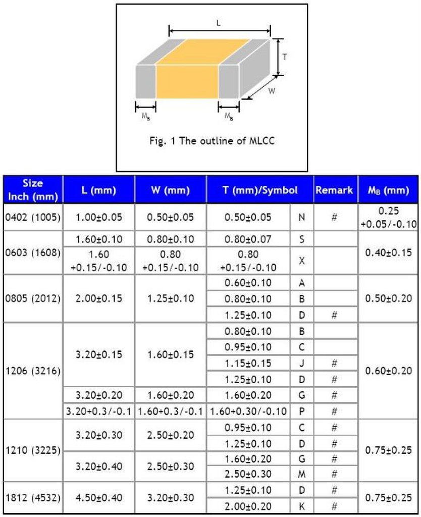

Sprint Layoutban arra lettem figyelmes hogy az SMD kapacitásoknál a 1210 szélessége egyenlő az ellenállásoknál 1206-tal, viszont C1206 szélesebb mint R1206 illetve R1210 szélesebb mint C1210.
Most tervezek ezekből a méretekből bevásárolni, ezért elöljáróban kérdezném, a valóságban is számíthatok ilyen eltérésekre?
Szerk.: Nem csak a szélessége, konkrétan a hossza is ugyanakkora...
A hozzászólás módosítva: Nov 17, 2015
(#) morgo válasza Wind-Storm hozzászólására (») Nov 17, 2015 / 1
Igen vannak különbségek. A méreteknek is van tűrésük.

(#) Wind-Storm válasza morgo hozzászólására (») Nov 17, 2015 /
Köszi, de itt a szélességek tekintetében nem lehetnének ugyanakkorák különböző méretekben ha jól veszem ki.

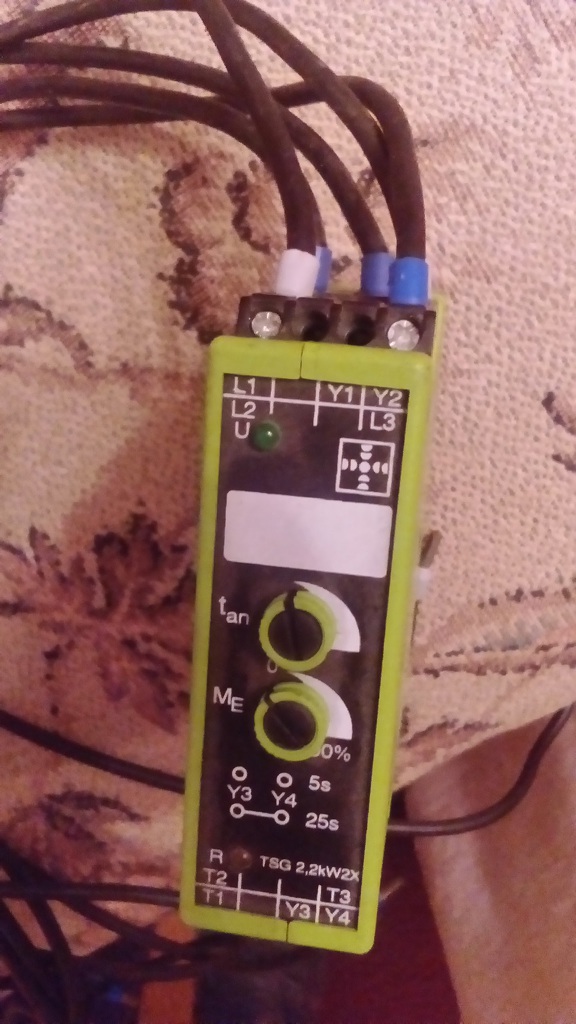

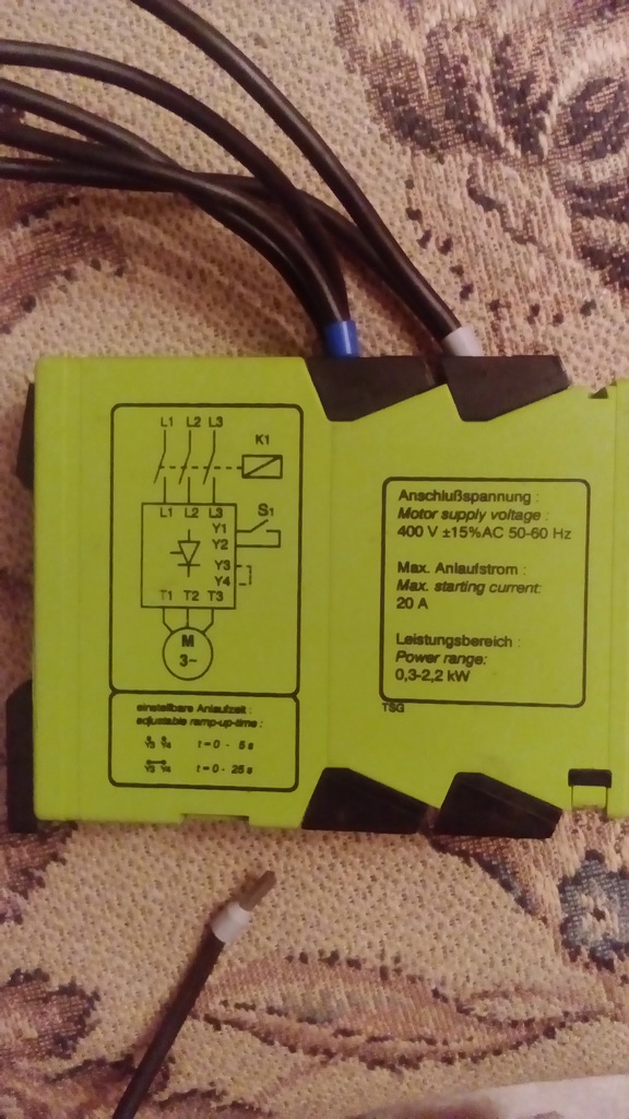

Sziasztok, meg tudnatok mondani mi ez, es mennyeiert lehet eladni?
Koszonettel varom a valaszt.
(#) Bakman válasza krabor hozzászólására (») Nov 17, 2015 / 1
Három fázisú lágyindító. Megnézed mennyi az új ára és elosztod kettővel, hárommal tetszés szerint, aztán vagy elviszik, vagy nem.
(#) krabor válasza Bakman hozzászólására (») Nov 17, 2015 /
Koszi, de nam talaltam ilyen szerkezetet sehol sem az interneten

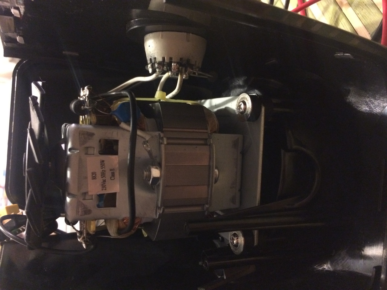

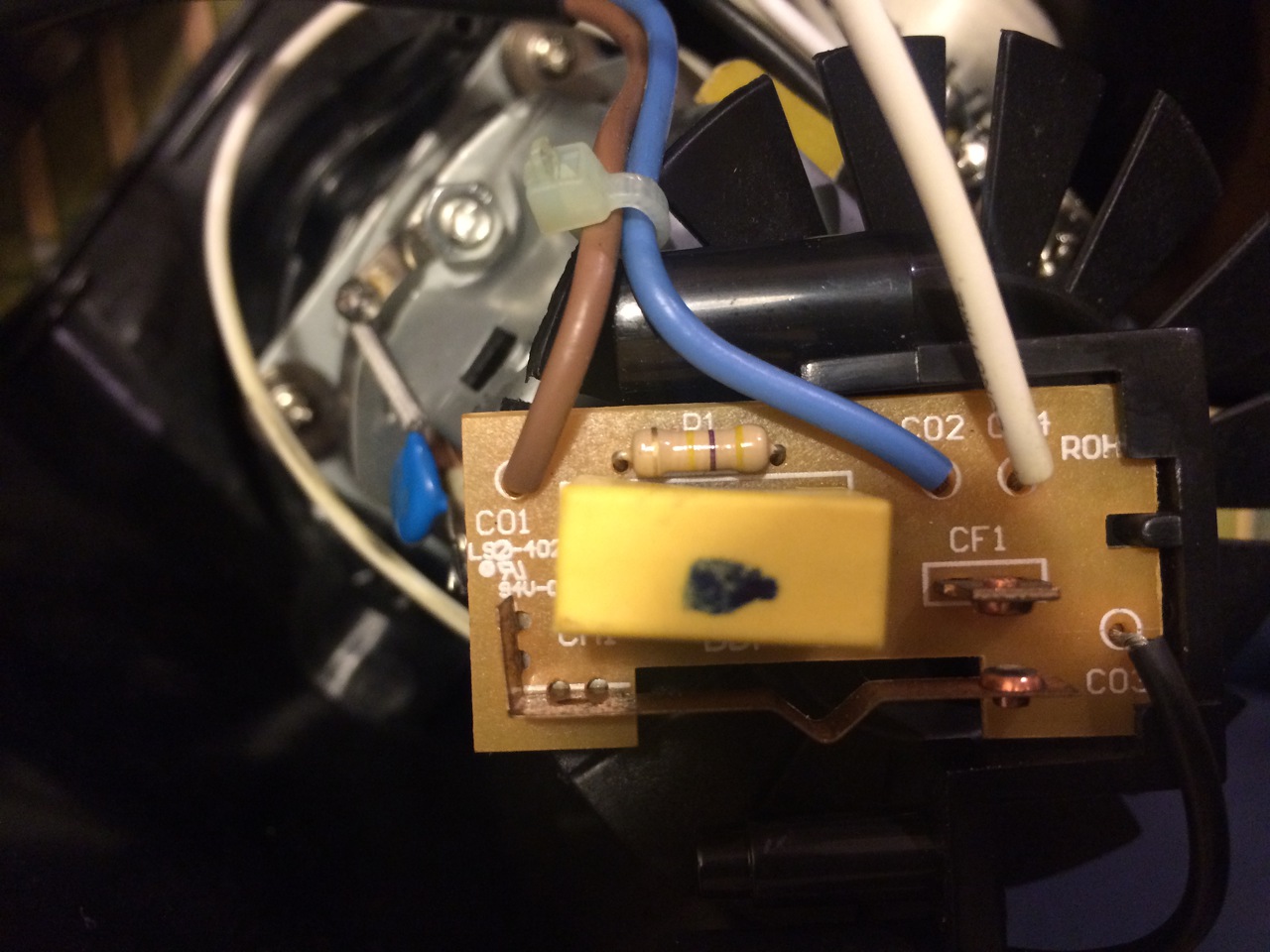

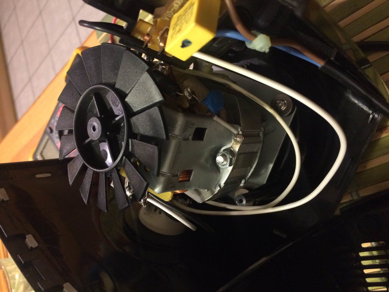

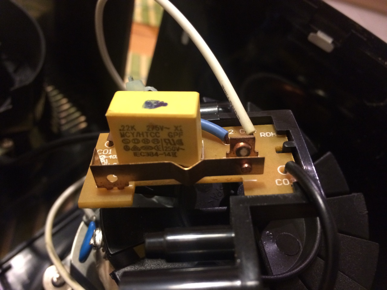

Elromlott a turmixgépem. Szétszedtem, de nem boldogulok vele. Szemre nincs leégve, nem büdös, egyszer csak megállt. Szakadást vizsgáltam. Az 5 fokozatú kapcsoló szerintem jó, a biztonsági kapcsoló is, a vezeték sem szakadt, a fekete zsugorcsőben lévő ??hőbiztosíték?? sem szakadt. Van tippetek mi lehet a hiba?
Ha tudtok kérlek segítsetek, köszi.
Pár kép:

(#) pucuka válasza szabjo hozzászólására (») Nov 17, 2015 /
Kefék érintkeznek? A motort is nézd meg szakadásvizsgálóval. Lehet, hogy elkoptak a kefék, és a rugó már nem nyomja kellő erővel a kommutátorhoz.

(#) Bakman válasza szabjo hozzászólására (») Nov 17, 2015 /
Szénkefék, tekercsek, esetleges biztosíték.
