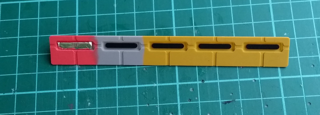

Ezúttal egy eredményről számolok be. A tipp, a gumigombokkal bevált. Utólag is köszönöm. Újra szétszedtem a szintetizátort, kivettem a nem működő gombsorokat és a konyhából az alufóliát. Pillanatragasztóval tettem fel a csíkokat, majd jött a próba. A gombok működnek és még benyomni is csak alig kell, egyszerűen szuper. Példaképp álljon itt egy fotó.

Az alufóliának "csak" az a baja, hogy már a gyártás utáni másodpercekben oxidálódik, az alumíniumoxid pedig szigetelő. Ha vezet, az csak azért van, mert a mozgás, súrolás hatására időnként feltöredezik az oxidréteg, és akkor vezető lesz, egy rövid ideig, de utána azonnal oxidálódik megint. A grafitspray sokkal távlatosabb megoldás szerintem (bár nem tudom annak meg a tapadása milyen...)
