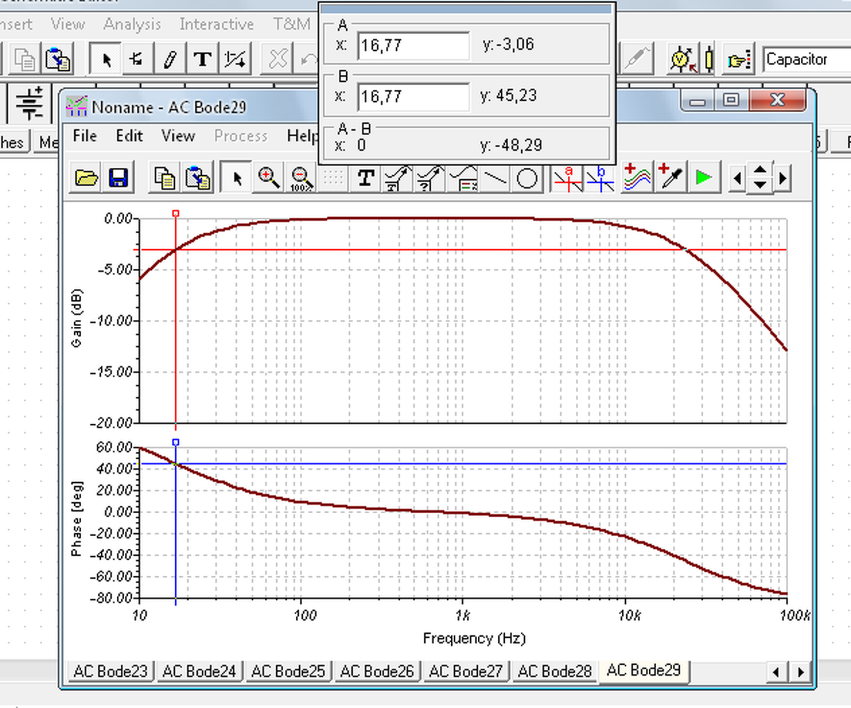

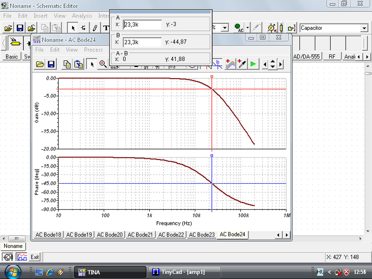

Egy felüláteresztő szűrő R100K, C68nF számításaim szerint 23,4kHz-nél vág. A diagramján ha -3dB-el csökkentem az erősítést, akkor látszik a 23kHz, de már 1kHz környékén csökken a frekvenciaátvitel ha jól értelmezem a képet. Ez miért van, vagy pontosan mit jelent a gyakorlatban?
-3dB-ig átengedi a hangokat 23khz-ig?

(#) proli007 válasza Peet19 hozzászólására (») Dec 15, 2015 /
Hello! Egy RC tag, nem "frekvencia kapcsoló", hogy 23kHz-ig átviszi, az felett pedig nem a frekit. A két elem, egy feszültségosztó, ahol az egyik alkatrész ellenállása frekvencia függő. Tehát minden frekin hatnak egymásra csak a frekitől függően jobban, vagy kevésbé. A -3dB pont azért "kiemelt", mert ennél a feszültség értéknél lenne a kimeneti teljesítmény a bementi fele. Az alatt is lesz csökkentés, felette pedig kb. 20dB/dekád meredekséggel csökken a jel.
Ha sávszűrő van, akkor az alsó és felső -3dB-es pont közötti frekvencia különbség lesz a sávszélesség. (nem csak itt)
Egyébként pedig a 100kohm és 68nF nem 23kHz, hanem csak 23Hz. (f=1/2*Pi*R*C) És ez nem "felül", hanem "alul" áteresztő szűrő.
A hozzászólás módosítva: Dec 15, 2015

(#) Peet19 válasza proli007 hozzászólására (») Dec 15, 2015 /
Értem már, köszönöm. Így már teljesen logikus. Ahogy változik a frekvencia, úgy változik a kondi reaktanciája is és ezáltal a rajta eső feszültség is. Ha kisebb a bemenő feszültség akkor kisebb lesz a kimeneti feszültség is állandó erősítés mellett.
A 68nF -ot elírtam, pF-ot akartam.
Köszi mégegyszer.

(#) Peet19 válasza proli007 hozzászólására (») Dec 16, 2015 /
Az erősítő fokozatok már megvannak, csak az elejére szeretnék rakni egy sávszűrőt ami csak 20Hz-20kHz-ig engedi át a jelet. Túl nagy a 100KOhm? Úgy tudom a műveleti erősítőknek nagy bemeneti ellenállás kell. Vagy 100K helyett legyen kisebb és párhuzamosan rakjak pl, 1MOhm-os ellenállást?
Még annyi probléma van, hogy tegnap tesztelésképpen összeraktam és alaphelyzetben nagyon búg, ha emelem a hangerőt akkor már rendesen zakatol is.
Valamilyen RF szűrő kellene gondolom, de olyat még nem csináltam. Azt hogy csináljam?

(#) proli007 válasza Peet19 hozzászólására (») Dec 16, 2015 /
Nem kimondottan az én asztalom, és a kérdésnek is az erősítős topikokban lenne a helye. De..
- A műveleti erősítőknek nagy bemeneti ellenállásuk van. Ez nem jelenti azt hogy arról is kellene meghajtani. Mert egy műveleti erősítő pont egy ideális erősítő fokozatot próbál megvalósítani, aminek végtelen lenne a bementi ellenállása, nulla lenne a kimeneti ellenállása, és végtelen az erősítése stb. Így lehet univerzálisan alkalmazni. Természetesen ezt nem lehet megvalósítani, így pont ezért definiálják a paramétereit hosszú sorokban az adatlapokon.
- Az impedanciákat lehetőleg alacsony szinten célszerű tartani, pont a zavarjelek bejutásának és a szórt kapacitások hatásainak csökkentésére. De az általad említett "búgás" oka lehet a magas impedanciák miatt kapacitív úton bejutó hálózati zavar, tápfeszültség szűretlenség, vagy földhurok. Az RF szűrő rádiófrekvenciák bejutását volna hivatott megakadályozni, amit egyébként nem hallanál meg, kivét ha azt a bementi fokozatok demodulálják.
- Egy erősítőben általában vannak kapacitív leválasztások, hogy a teljes lánc egyenáramú erősítési hibái további erősítésre ne kerüljenek. ezek meg is szokták határozni egyben az alacsony frekvenciás átvitelt. Avagy pont ezért méretezésénél figyelembe veszik ezt. A magas frekvenciák bejutását, amennyiben erre szükség van, a bemenő fokozatban célszerű kezelni. Az áramkörök gerjedésgátlása (és egyéb) miatt, vannak magas frekvenciás visszacsatolások is amik a felső határfrekvenciát is befolyásolják. Kimondott ilyen irányú korlátozás általában a végfok bemenetére szoktak tervezni, melynek törésponti frekvenciáját kb. 48kHz-re választják. De legfőképpen azért teszik, mert a végfok visszacsatolása (erősítése) a növekvő frekvencia tartományban csökken és nő az erősítő instabilitása a fázistolás (futásidő) miatt. Hogy a végfok bemenetére, ha lehet ne is kerüljön olyan jel az előerősítőből, ami ezt a hibát "froclizza".

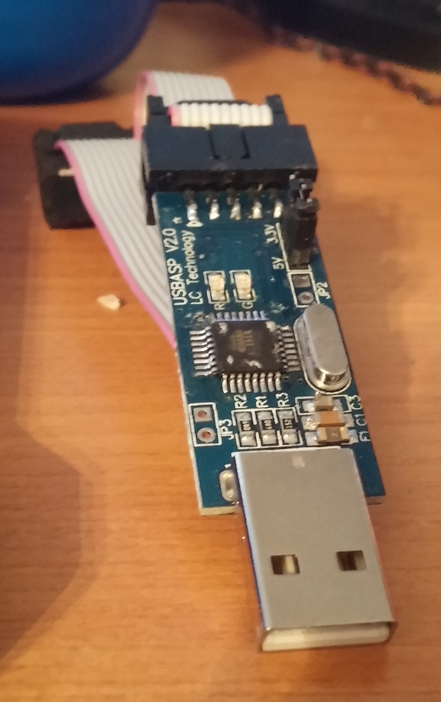

Ebay en vettem egy ATMega programozót.
Itt mondta valaki hogy kell majd készítenem hozzá egy kis áramkört.
Elmagyaráznátok, hogy méirt,mire kell? Esetleg egy kapcsolást?
Előre is köszönöm!
