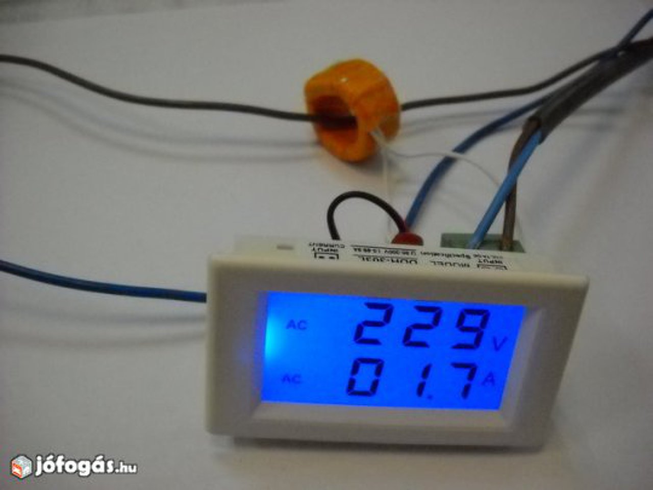

(#) Gyozo92 hozzászólása Dec 13, 2015 /
Valaki találkozott már ilyen műszerrel? Szerintetek mennyire lehet pontos az árammérője ezzel a tekercses megoldással? Igaz, hogy valószínűleg nem mutat 0,1A alatt, és valószínűleg ebből kifolyólag 100ma-re kerekít mindig, de vajon azt pontosan teszi? Kapcsolóüzemű tápok teszteléséhez szeretnék hálózat és felvett áram figyelőt, de ez a felbontása miatt már 23W alatt nem is nagyon mutatna...
A hozzászólás módosítva: Dec 13, 2015
(#) Gyozo92 válasza Gyozo92 hozzászólására (») Dec 13, 2015 /
Hopp, meg is találtam a nekem valót. LINK

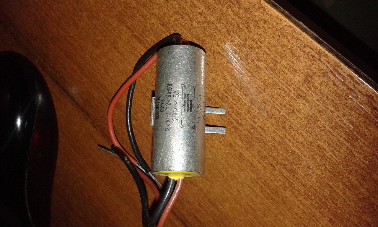

(#) kissattila88 hozzászólása Dec 13, 2015 /
Hogy kell bekötni a képen látható kondit?
(#) Bakman válasza kissattila88 hozzászólására (») Dec 13, 2015 /
Ez nem (csak) kondenzátor, hanem zavarszűrő. Bal oldal bemenet (fázis, nulla), jobb oldal kimenet.
(#) kissattila88 válasza Bakman hozzászólására (») Dec 13, 2015 /
Pl.: erősítő táp egységénél 5A lehet használni zavar szűrésre?
(#) kadarist válasza kissattila88 hozzászólására (») Dec 13, 2015 /
Csak akkor igazán hatásos, ha a védővezetőt (földelés) is rákötöd a fémházára.
(#) kissattila88 válasza kadarist hozzászólására (») Dec 13, 2015 /
Értem.

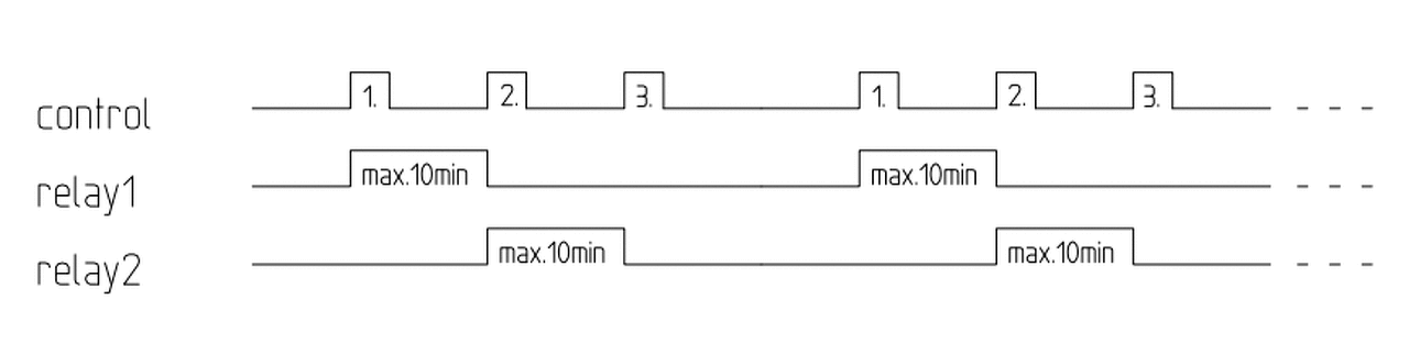

(#) Roni72 hozzászólása Dec 14, 2015 /
Tisztelt Fórumtagok!
Én igazából épületgépész vagyok, és egy légtechnika vezérléshez keresek multifunkciós időrelét.
Már régóta túrom a netet ezügyben, kérdezgetek a kérdésben járatos(abb)akat: eddig semmi eredmény
A lényeg, hogy egy nyomógombbal (impulzusokkal) szeretnék vezérelni 2-fokoztaú kisventilátort, a mellékelt ábrán látható 2-relés kimeneten át. Sajnos a multifunkciós relék legfeljebb 1-1db NO és NC kontakttal rendelkeznek, ezzel viszont nem megyek semmire. A programozható relék tudásban és árban is túllőnek a célon.
Minden segítséget, meglátást, ötletet előre is köszönök: és épületgépészeti kérdésben igény esetén viszont válaszolok.
Kis(?) hibája az ábrának, hogy ha pl. a relay1 10m in után lekapcsol, ismét az elejéről indul a folyamat. Remélem, így tiszta :-I
(#) RoliNyh hozzászólása Dec 15, 2015 /
Aramis.:
ne haragudj, de ez amit leírtál az kb ahoz hasonlítható, hogy ha nekem fáj a hasam, felhívom telefonon az orvost, hogy írjon már valami gyógyszert...
A tanulság.: nem fog tudni segíteni, mert nem vizsgált meg.
Szóval először is közölhetnél valami konkrét adatot a hardverrel kapcsolatban. Milyen alkatrészek vannak benne, esetleg kapcsolási rajz, fényképek stb...
Roni72.:
Ez az ábra nekem nem elég tiszta...
Van egy nyomógomb megnyomom egyszer, behúz az 1-es relé.
Megnyomom ismét, első relé elenged, második relé behúz.
Megnyomom harmadjára, elenged a második relé.
Megnyomom negyedjére, kezdődik előről a kapcsolási szekvencia...
Mi van, ha egymás után megnyomom háromszor egy másodperces késleltetéssel?
Végig kapcsolgat egy másodperces késleltetéssel?
Vagy le van tiltva ilyenkor a nyomógomb?
(#) proli007 válasza Roni72 hozzászólására (») Dec 15, 2015 /
Hello! Igen, ez még így erősen hiányos. Mert nyomógomb vezérlés és idő is van benne, több variánssal, de így még hiányos a leírás.
".. a relay1 10min után lekapcsol, ismét az elejéről indul a folyamat.." Ez pld. hiba, vagy követelmény? És mind két relére igaz lenne? Mert ha igen és ez követelmény, akkor ezt egy 4017-es számlálóval és egy 10 perces időzítővel meg lehet oldani, ami törli a számlálót, ha letelt a 10 perc..
