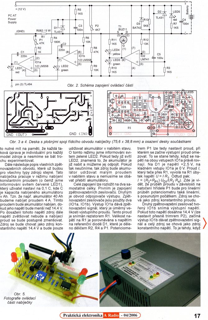

(#) dudzsi válasza RoliNyh hozzászólására (») Jan 6, 2016 /
A másodikat javitottam mert rosszat linkeltem. Azért mert ez egy PC tápbol csinált akku töltö. Modositva van a táp 15V-ra és van benne egy elektronika amivel az árameröséget leghet szabályozni. Ebbe raknám.

(#) RoliNyh válasza dudzsi hozzászólására (») Jan 6, 2016 /
A PC táp vezérlő IC kap független tápot, arról táplálhatod a mérőműszeredet...
Szóval totál felesleges beletenni külön stabilizátort...
(#) RoliNyh hozzászólása Jan 7, 2016 /
Egyébként csak halkan jegyzem meg (mert szlovákul nem tudok), ha ez egy gépjármű akkumlátor töltő akar lenni, akkor kissé keveslem azt a 12V bemeneti feszültséget.
Hogy egészen pontosak legyünk, egy autóakkumlátort 14.4V -al szoktak tölteni.
De mivel a te áramköröd áteresztő (disszipatív) jellegü, nem tudom honnan fog termelni még közel 2.4V -ot a teljes feltöltéshez (gyanítom sehonnan)...
Szóval lehet, hogy nem teljesen feltöltött aksit kapsz a végén, vagy előbb fel kéne turbóznod a PC tápot, 14.4V -ra...
Mit gondoltok erről? Szívesen olvasnám mások véleményét is...

(#) BEMcorp válasza RoliNyh hozzászólására (») Jan 7, 2016 /
A hozzászólásban írja Dudzsi fórumtárs, hogy 15V-ra van módosítva a tápegység.

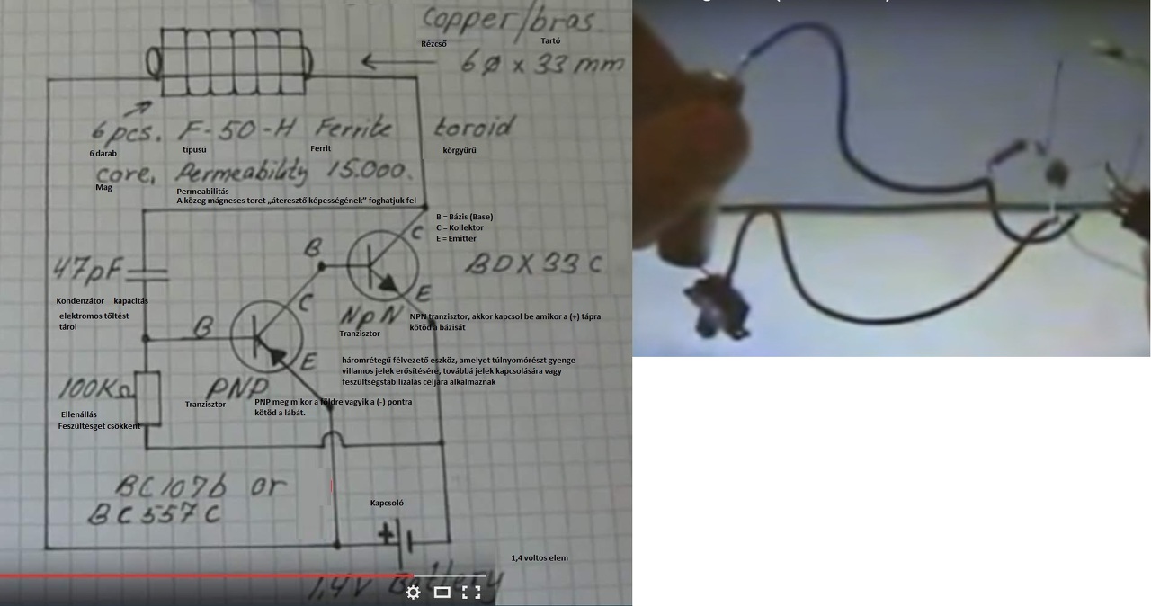

(#) tungsram82 hozzászólása Jan 7, 2016 /
Szia.
Teljesen kezdőként, úgy értve, hogy életemben nem csináltam ilyet, eltudná valaki magyarázni, hogy mit hova melyik részt melyikhez kell kötni stb... pls.
(#) granpa válasza tungsram82 hozzászólására (») Jan 7, 2016 /
Ez a beugratós kérdés? A rajzon egyértelműen ott van, hogy mihez-mit kell kötni, melyik alkatrész, melyik lába hova csatlakozik (akár az asztal lapján). Mi a kérdés?
A pls., mi? Ezt a szlenget errefelé nem használjuk, ha nem olvastad volna a fejlécben lévő tudnivalókat! Írhattad volna: Kérem.
(#) tungsram82 válasza granpa hozzászólására (») Jan 7, 2016 /
De ez kb. olyan nekem, mint ha egy soha életében nem vezető embernek azt mondod, hogy ülj oda és vezesd ezt az autót.
Neked egyértelmű lehet, de sajnos nekem nem. És ez a kezdők topikja ha jól tudom Kérem.

(#) qvasz2 válasza tungsram82 hozzászólására (») Jan 7, 2016 /
Ha majd oda kerülsz, és elmész vezetni tanulni, pontosan ezt csinálják.
Amúgy parancsolj:
Ami csak keresztezi egymást, azt ne kösd össze, csak ha pötty is van rajta!
img284.pdf
(#) tungsram82 válasza qvasz2 hozzászólására (») Jan 7, 2016 2 /
Köszönöm. Pont erre gondoltam.
UI. szubjektív véleményem.
Azért vannak akik a kérdésre is válaszolnak. Köszönöm qvasz2.
Aki ért hozzá számára csak egy egyszerű rajz, és könnyen elkészíthető, ahogy a példa is mutatja, na és itt jön a lényeg, hogy elkészíti feltölti a képet, és segít.

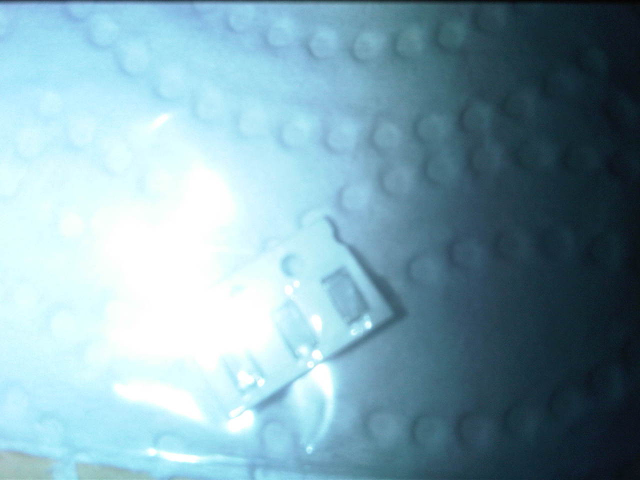

Tervezek egy nyákot és SMD-vel szeretném tele tűzdelni.
Amiket használok az SOIC-k 8 és 16 lábasak. (SO8,SO16).
A nyáktervező programban viszont van SOIC-8/150mil 209mil és 300mil szélességű IC foglalat.
Néztem a hestore oldalán mondjuk egy hőmérőt:
http://www.hestore.hu/prod_10029379.html
Itt az adatlapban szerepel,hogy 150mil.
Viszont a kérdésem,az ha egy adatlapban látszik,hogy több szélességében megtalálható(150,209,300), akkor ezt honnan tudjam? Van valami alapértelmezett vagy érdeklődjek náluk?
Köszi

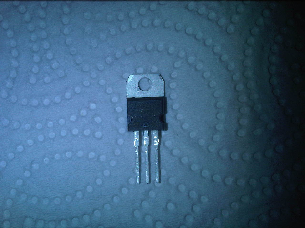

További segítséget szeretnék kérni.
1. A Tranzisztor nagyobb melyik lába az ( E, B, C) BDx33.
2. A Tranzisztor kisebb melyik lába az ( E, B, C) BC557C.
Balról jobbra nézve.
3. Kondenzátor hány mm-es forrasztó onnal érdemes forrasztani (forrasztópisztolyom van) ez a kondenzátor kb. 3mm-er. Illetve kis kapacitású pF kondenzátoroknál mindegy, hogy milyen polaritással kötjük be őket?
4. Ellenállás bekötésének iránya mindegy ugye jól tudom?
A hozzászólás módosítva: Jan 7, 2016
A tranzisztorok adatlapján megadják a lábak azonosságát (pl. Tranzisztorok helyettesítése téma, vagy a Google kereső, Alldatasheet). A nem elektrolit kondenzátoroknak mindegy melyik lába, melyik pólusra megy. Forrasztópisztollyal SMD-t, kezdőként igazi kihívás. Minél vékonyabb 'cin', és minél rövidebb idő(túlmelegedés!) A lap alján itt az adatlap, ha rákattintasz az eszközre.

(#) Ivan93 válasza tungsram82 hozzászólására (») Jan 7, 2016 / 3
Egyrészt qvasz2 kolléga rajzán láthatod, hogy melyik láb melyik, másrészt a hozzászólásodban megjelenő hestore linken megtalálod az adatlapokat, amiknek első oldalán is le van rajzolva.
Egy kicsit lehetnél önállóbb.
1-2: Így, ahogy lefényképezted, pont így rajzoltam le neked az előző hsz-ben, és odaírtam melyik-melyik!
3-4: mindegy a polaritása, mert nincs neki. Viszont kondiból (és ellenállásból is) szerezhetnél huzal lábút, azzal sokkal könnyebb dolgozni!

Ráadásul ha megnézed többféle tápfeszültségre optimalizált típus is van. A hestore oldalon viszont meg van adva a pontos típus: LM75CIM-5. Az adatlap 3. oldalán megtalálod a pontos adatokat: SOP-8, 5V-tápra. A méretek a 17. oldalon vannak.

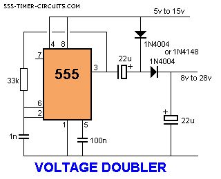

Készítettem egy apró led lámpát SMD ledekből, 27 led van párhuzamosan kötve.
12v os adapterről(ledszalag adapter) szeretném meghajtani. Viszont kellene egy feszültség osztó ami a 12v ból 3,2v ot csinál.
Ezt hogy tudom kiszámolni?
Előre is köszönöm!
(#) pucuka válasza trickentrack hozzászólására (») Jan 7, 2016 /
Előtét ellenállással de inkább áramgenerátorral. Jó nagy lesz a veszteség, de ha készítesz a 27 LED -ből három, párhuzamosan kapcsolt LED -ekből csoportot, és azt sorba kapcsolod, kisebb előtét ellenállás kell, és a veszteség is kevesebb. 9 LED párhuzamosan, és a három 9 LED -es csoport sorba.
Ellenállás = 12 - 3*3,2 / párhuzamosan kapcsolt LED -ek árama.
