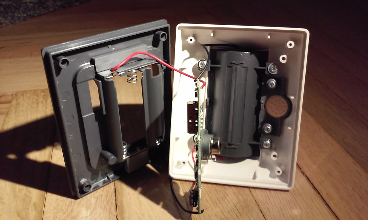

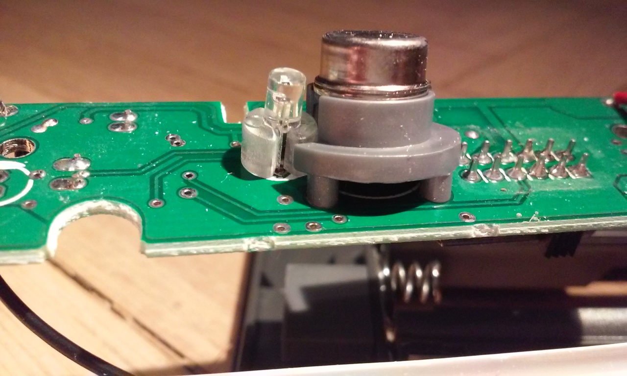

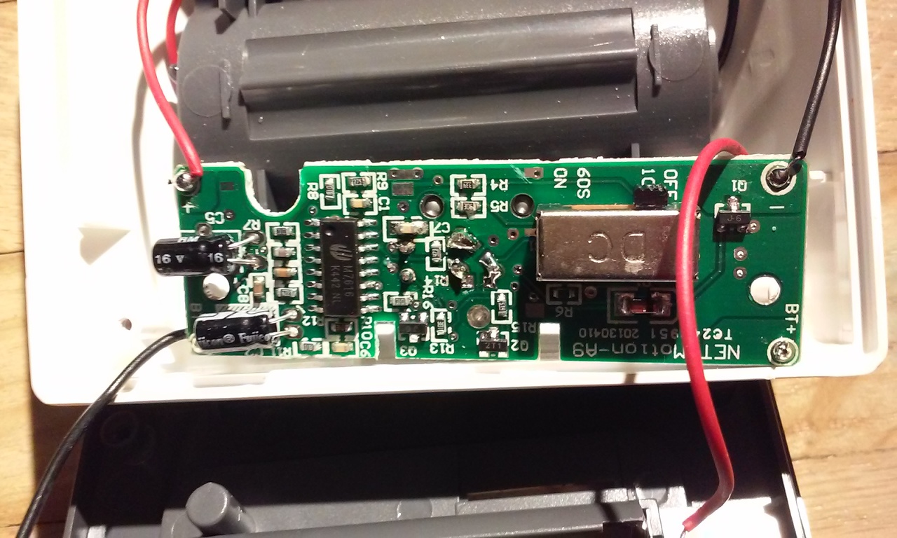

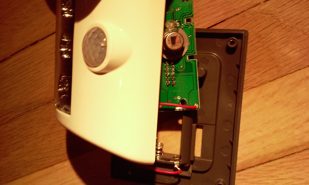

(#) szb9 hozzászólása Jan 11, 2016 /
A múltkor már írtam az éjjelifényemről, akkor kértétek hogy szétszerelve is mutassam be.
Íme. A fehér részben a szürke félhenger tartalmazza a lámpákat (ledeket). A NYÁK egyik oldalára van felszerelve a fényérzékelő.
A gond az, hogy a kapcsolóval csak a világítás időtartamát lehet állítani, a fényérzékenységet nem. Én azt szeretném, hogy csak vaksötétben kapcsoljon be.
Van valami ötlete valakinek....? Előre is köszönöm!
(#) RoliNyh válasza szb9 hozzászólására (») Jan 11, 2016 /
Persze, a fényérzékelő dióda egyik lábán van egy ellenállás, elvileg azt kell szabályozni...

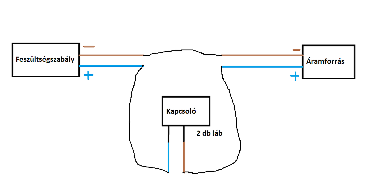

(#) balint1983 hozzászólása Jan 11, 2016 /
Kedves Mindenki!
Tanácsotokat szeretném kérni! Ha rossz topikban teszem fel a kérdést úgy előre is elnézést kérek!
Az alábbi lámpát szeretném megépíteni.
A lámpa már kész van működik nincs is vele semmi gond egyet leszámítva. Nem tudom, hogyan kell bekötni a billenőkapcsolót. A srác ugyan magyarázza a vidóban de sajnos abból nem értem.
Nekem jelenpillanatban kapcsoló nélkül tökéletesen működik, ha közvetlen áramforrásra dugom.
Készítettem egy nagyon egyszerű kis ábrát. Be tudná nekem valaki rajzolni színekkel megjelölve mi köt mit. Igyekeztem hozzácsoltni a bejegyzésemhez remélem látszik!
A kapcsoló 2 lábbal rendelkezik és az ábra szerint van bekötve a kék és a barna vezeték.
Köszönöm szépen ha valaki tudna segíteni!
Üdv.:
Bálint...
A hozzászólás módosítva: Jan 11, 2016
(#) RoliNyh válasza balint1983 hozzászólására (») Jan 11, 2016 /
Esetleg így próbáltad már:
(#) balint1983 válasza RoliNyh hozzászólására (») Jan 11, 2016 /
Még nem próbáltam. De köszönöm a tanácsot!
Szerinted így jó lesz? A srác szerint igencsak oda kéne figyelnem mit hova, hogy ne menjen tönkre, én meg úgy vele sok időm elment már az építésével, hogy a célban hasaljak el.
Szóval azt mondod így jó lesz!?
Vagy így?
Ez a hivatalosabb, általában pozitív szálat szakítjuk ha csak egy áramkörös a kapcsoló...
Mindkét kapcsolás jó lesz, feltéve, ha jól adtad meg az alkatrészeket...
Nagyon szépen köszönöm a segítséged!
Ezt a második általabb hivatalosabbnak mondott összekötést megcsinálom és keresztbe teszem az ujjam...
Közbe azért ne nézz bele a teljesítmény ledbe...
Pedig mindig a szépre süt a nap!
Amúgy valóban erős ez a 100W. A hűtést is sikerült megoldanom, tegnap, hogy kész lettem vele, megveregettem a vállam! Életem első saját készítésű elektronikai ketyeréje!

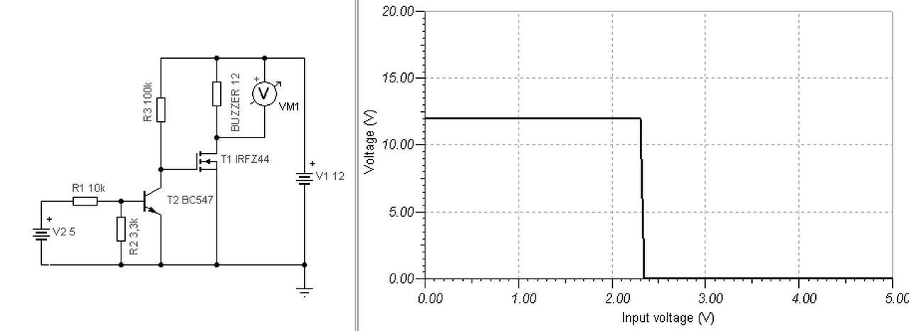

(#) Kovabe hozzászólása Jan 11, 2016 /
Egy olyan kapcsolást keresek ahol az +5V megszünése kapcsol 12V-os aksit egy aktív hangszoróra.
Van valakinek valamiegyszerü megoldása?
(#) nedudgi válasza Kovabe hozzászólására (») Jan 11, 2016 /
Egy 5V jelfogó morze érintkezővel?
(#) Bakman válasza Kovabe hozzászólására (») Jan 11, 2016 /
5 V-os relé nem elég egyszerű? A 12 V-tal sorbakötöd a relé egyik COM (közös) én NC (alaphelyzetben zárt) érintkezőjét. A tekercsre pedig az 5 V-ot kötöd és készen is van.
(#) Kovabe válasza Bakman hozzászólására (») Jan 11, 2016 /
Nem feltétlen mert 24 órában menne ésfélő hogy tévesen jelezne, valami tranzisztoros megoldás?
(#) proli007 válasza Kovabe hozzászólására (») Jan 11, 2016 /
Tranyóval is meg lehet oldani, csak semmit nem tudni. Mekkora áram, melyik tápágat kel bontani, stb. Mert igencsak nem mindegy.
(#) Kovabe válasza proli007 hozzászólására (») Jan 11, 2016 /
A lényeg a +5V-ot kell figyelnem és haeltünik akkor megszolal az aktív buzzer, kb 0,5A amit kell kapcsolnide ha feszültségvesztésnél behúz egy relét, az is jó lenne.
(#) proli007 válasza Kovabe hozzászólására (») Jan 11, 2016 / 1
Ennyire egyszerű a dolog. Mindössze invertálni kell.
Köszönöm, errevanszükségem.
Ilyeneket hol találni?
A fejemben.. Belenézel?
Nem feltétlen örülnélneki, és a rajzot mibenkészíted, nemhiszem hogy ránézel a monitorra és kirajzolodik.
A TINA demó programjával, mert abban a leggyorsabb egy ilyen Mórickát készíteni. Na, meg láthatod is hogy miképp működik.
Köszi már keresem is.
