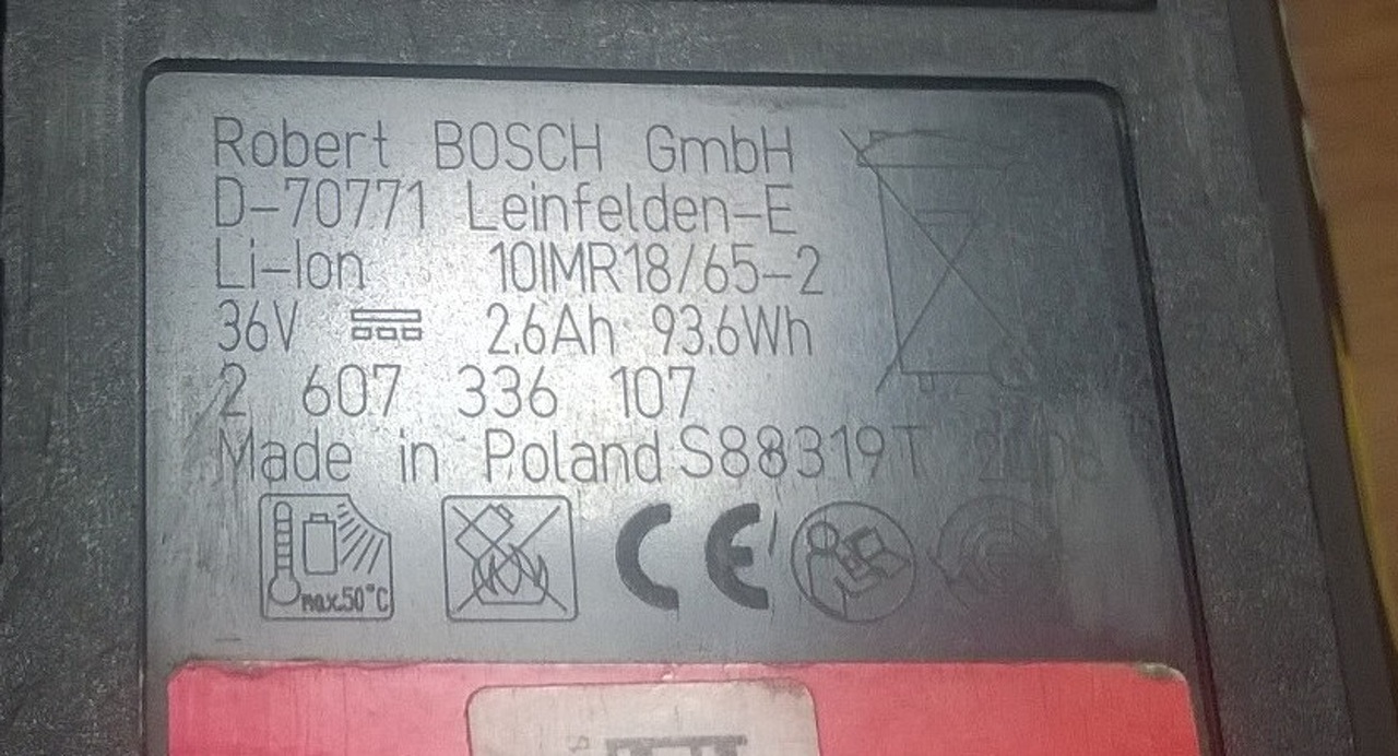

Készítettem egy hordozható hangfalat, került bele egy 2x100W-os D osztályú erősítő modul. A maximális megengedett tápfeszültsége 36V. Szereztem hozzá tip-top állapotban lévő BOSCH Li-ion 36V 2.6Ah-ás akkumulátorokat. Sanjos ezek az akuk feltöltött állapotban 40.5V-ot adnak és a modulban beépített feszültségvédelem van ami 36V fölött kikapcsol. Találtam megfelelő IC-t a stabilizáláshoz is. Az L200 elvileg jó lenne igaz 1%-al nagyobb lenne a bemenő feszültség mint a maximális megengedett, de szerintem bírná. A maximális árama is 2A, gonoltam kettőt sorba kötnék és így 4A terhelhetősége lenne (többet úgyse fog felvenni mert így is lebutítva fog működni így is az erősítő). Az lenne a kérdésem hogy hogy lehet belőni az L200-as (vagy más megfelelő IC) kimeneti feszültségét? Nézegettem a datasheet-jét de nem jött le belőle sok érthető dolog számomra. :'( Esetleg ha valaki tudna segíteni vagy lenne valami ötlete, szívesen meghalgatnám.

(#) RoliNyh válasza RlL3Y hozzászólására (») Jan 12, 2016 /
Egyébként biztos vagy benne, hogy Li-ion az az akkupakk? mert a 40,5V ból sehogy nem jön ki egészre pontosan, hogy hány cella van sorba kötve benne...

(#) RlL3Y válasza RoliNyh hozzászólására (») Jan 12, 2016 /
Kerestem step down converter modult, de ilyen paraméterekkel amiket leírtam nem találtam egyet sem. Itt vannak az aku paraméterei. Ha a Bosch azt írja rá hogy Li-ion akkor tényleg az.
Ez 10 sorba kötött cellából van akkor. Hivatalosan teljesen feltöltve akkor 4,2V*10= 42V full feszültsége.

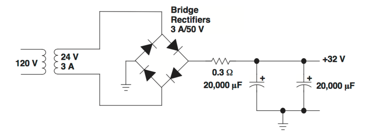

(#) Balint133 hozzászólása Jan 13, 2016 /
Sziasztok, az alabbi kapcsolas megerteseben kernem segitsegeteket. A kapcsolas egy nagyon trivialis Graetz kapcsolas, de a bennelevo ellenallas fejtorest okoz nagyon. Szerintem nem jo az erteke, illetve az egesz funkcioja szerintem nem idealis, tul sok elmegy rajta.
Akarhogy szamolok, ahhoz hogy 2V feszultseg essen ezen az ellenallason 1.36Ohm-nak kene lennie nem pedig 0.33-nak.
Sima Ohm torvennyel illetve teljesitmeny szamolas kepletekkel szamolok, de sehogy sem jo. A kapcsolas kimeno teljesitmenye 50W.
P = 50W
P = UI
I = P / U = 50W / 34V = 1.47A
Ube = 34V egyenranyitas utan
ΔUR1 = 2V
R1 = ΔUR1 / I = 2V / 1.47A ~ 1.36Ohm
PR1 = I2R =1.472 * 1.36 ~ 3W
Kicsit soknak tartom, hogy 3W "elegetunk" a nagy semmire. A leirasban itt o current-limiting resistorkent hivatkozik ra, ami ertheto is.
En szamolok valamit nagyon rosszul, vagy ez az ellenallas nagyon nem jo erteken van megadva? A fo problemam az az, hogy sehogy sem jon ki ez a .33Ohm-on eso 2V feszultseg.
(#) mate_x válasza Balint133 hozzászólására (») Jan 13, 2016 /
A diódahídon esik kb. 1,4 V. Az ellenálláson eső feszültség pedig terhelés függő.
Szerk.: Egyébként ez a diódahíd rosszul van kialakítva, az alsó két diódának fordítva kellene lennie.

(#) Balint133 válasza mate_x hozzászólására (») Jan 13, 2016 1 /
Banyek valoban, total megfeledkeztem a diodakrol. Koszi igy mar vilagos es ki is jon minden annak rendje es modja szerint.
PS.: Igen, a diodahid rosszul van abrazolva, az meg az elejen feltunt. Nem az en kapcsolasom, "konyvet" olvasok
