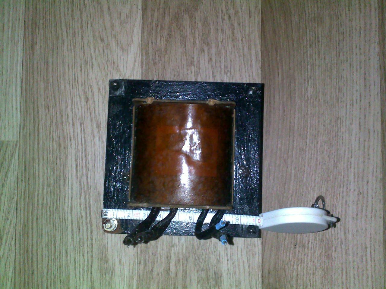

Üdv! Olyan kérdéseim lennének, hogy van egy régi 220/24 V tarfóm. Na most ez a feszültségemelkedéssel 230/29 re változott és eléggé búg. Arra lennék kíváncsi, hogy ezt, hogy tudnám a megfelelő fszültséghez illeszteni? A primer oldallal lehet e valamit kezdeni újratekerés nélkül? Illetve a secunder jó lenne ha megint 24V-os lenne, ezt megtehetem úgy, hogy a secunder oldalról letekerek ha a primer változatlan marad?

Igen. A letekerés a megoldás.

A primer búgással lehet valamit kezdeni? Esetleg előtétellenállás?
(#) ujfalusi válasza joker89 hozzászólására (») Jan 15, 2016 /
Nem. Ha eddig nem búgott most sem búghat. A lemezeket meg kell húzni, nyilván azok búgnak. A trafó áramfelvételét meg kellene mérni üres járásban, ha továbbra is búg.

Ez úgy lett vastelepről kukázva és mindig búg mióta nálam van. A lemezek szorosan összezárva. Üresjáratban 190mA, 48Wos pákával terhelve 450mA.

A 190 kicsit sok, persze attól függ mekkora a trafó , de ha nem melegszik akkor jó. A búgást akkor nyilván a laza tekercselés okozza.

Akkor ezek szerint csak nincs ilyen szempontból változás a 220 és a 230 között? Mármint, hogy amiatt nem fog zúgni, hogy 220ra lett tekerve és most meg 230ról megy. Ha jól gondolom a laza tekercselést csak újratekercseléssel lehet megoldani, vagy esetleg valamibe be lehetne áztatni? Shellak vagy ilyesmi..?

Amiatt nem búghat. Nitró lakkba lehet mártani.

Az befolyik a tekercs belsejébe is? Amúgy nem melegszik, kb 1,5 kiló, nem tudom milyen teljesítményű lehet, talán olyan 100VA.

Igen befolyik. Viszont ilyen kis trafónál a 190mA áramfelvétel az sok, de ha nem melegszik..

Találtam rajta egy írást, valaki kézzel ráírta, hogy 220V/0.9A;24V/6,3A

Kb. mennyit kellhet róla letekerni?
(#) zolika60 válasza joker89 hozzászólására (») Jan 15, 2016 /
Az attól függ, hogy most mennyi van rajta.
(#) joker89 válasza zolika60 hozzászólására (») Jan 15, 2016 /
Talán 48, egy sorban 24 aztán papír az alatta levő sort nem látom. A letekert drótot igaz nem muszály levágni előre a végén úgyis mérhetú, hogy mennyi lett a fesz?

Az igen, akkor gondolom az nem véletlenül volt ott. Megvagyok a tekercseléssel. Kb. 17 menetet tekertem le, így lett 24.7V üresjáratban, 23,7 terhelve. Picit mintha a búgás is alábbhagyott volna.
