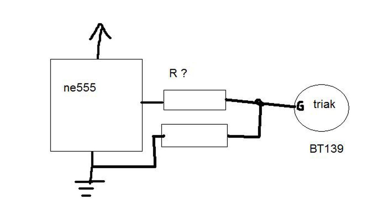

(#) jdani hozzászólása Jan 14, 2016 /
Üdv. Gyorsan rajzoltam az árbát, a lényeg rajta van. Van egy 220Vos vilogó. Elég sok minden Koxnak égett rajta, nem tudom miért. (gyári) Kérdésem lenne, mi lehet a két ellenállás értéke?
Ott az 555ös tápja, az egy láb, az természetesen a kimenet. Azon van sorba egy ellenállás a triak G lábára. Meg a G lábáról az IC minusz lábára.

(#) proli007 válasza jdani hozzászólására (») Jan 14, 2016 /
Hello! Biztos hogy ez a BT volt a lámpába? Mert ez elég érzéketlen. Gondolom valami kondis táp van az 555-höz és előfordulhat, hogy nem tud akkora áramot adni a táp, ami begyújtja a Triac-ot. Egyébként meg soros ellenállásnak akkora kell, ami képes begyújtani. Ami a G-S között van, az meg nem számít túlzottan mekkora, az 555 kimenetén a soros ellenállással, le is tudja zárni a Gate-t. De a legtöbb Triacban ez az ellenállás benne is van. Csak az érzékenyebbekhez kell a lezárás, hogy "ne lógjon a levegőbe".
