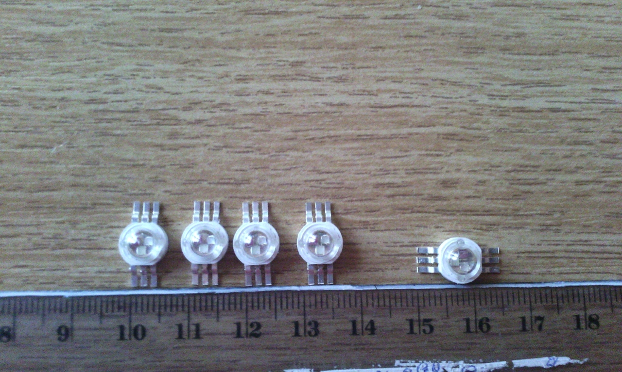

(#) kala1982a hozzászólása Jan 20, 2016 /
A mellékelt képen lévő LED-eknek elég egy Pentium III-as hűtőborda maximális fényerőnél? 3W-os RGB LED-ek.
A hozzászólás módosítva: Jan 20, 2016
(#) tothjanos válasza kala1982a hozzászólására (») Jan 20, 2016 / 1
Ha mind a 3 világít mindegyiken (Fehér szín), akkor 15W úgy a teljesítmény felvételük.
A P3-nak több fajta hűtőbordája volt tudtommal, így ez a kérdés nem tudom mennyire megválaszolható.
Attól függ mennyi ideig akarod használni és hogy mennyire akarod az összeset, mert ha csak mindegyikből csak az egyik színt használod, a harmadára leesik a hőleadása. A másik,hogy a hűtőborda hol lesz? Egy dobozban? A falban? A "szabadban"?
Az biztos,hogy fel kell pasztáznod a led alatt, hogy megfelelően áttudja adni a hőt, különben szétég.
Ha melegedne, akkor teszel egy kis ventillátort és az biztos,hogy elég lesz.

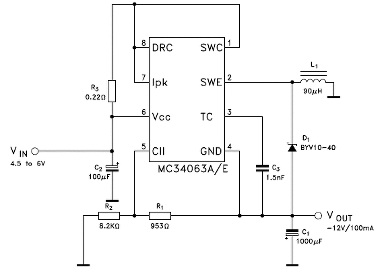

(#) kriptonit hozzászólása Jan 20, 2016 /
Hello. Van egy 230VAC, 12VDC 4A-es tápegységem, de kéne 0,2A -12VDC is. Hogyan lehet a legegyszerűbben megoldani? Néhány alkatrészt össze tudok forrasztani. Nincs próbapanelem.
Ilyeneket találtam: Bővebben: Link
(#) zolika60 válasza kriptonit hozzászólására (») Jan 20, 2016 /
Nem értem a problémád. A 4A-es tápra miért nem kapcsolhatod rá a 0,2A-es fogyasztót?
(#) kriptonit válasza zolika60 hozzászólására (») Jan 20, 2016 /
Egy géphez kell a tápegység, van külön 5V-os tápom is. Mindhárom feszültség kell a gép működéséhez, a -12V is.
(#) kadarist válasza kriptonit hozzászólására (») Jan 20, 2016 /
Ha lehet külön 5V-os táp, akkor lehet külön 12V-os is. A külön 12Vos földfüggetlen lesz, ezért úgy definiálod a kimenet polaritását, ahogy akarod.
(#) kriptonit válasza kadarist hozzászólására (») Jan 20, 2016 /
Van külön 230V 5V-os, meg 230V 12V-os tápom. A táp eredetileg csak sima 5 és 12V-os géphez készült, de a -12V-ot is igénylő géphez is használni akarom.
Először 2 kimenetes, 5+12V-os táppal próbálkoztam, de a 2 feszültség hol ilyen, hol olyan terhelése miatt változott a feszültség. Ha az 5V-ot jobban terhelte a gép, akkor a 12V megnőtt, és fordítva. Ez nem volt megengedhető, ezért lett külön 5 és 12V-os táp.
Nem létezik olyan táp, hogy csak -12V-os, sőt, még +12V és -12V együtt sem. Csak 3 kimenetesben találtam +12V-ost és -12V-ost, a 3. fesz általában 5V.
Írtam, hogy ha veszel egy önálló egykimenetes hálózatról működő tápegységet, akkor kinevezheted a GND kimenetét -12V- nak, a +12V-os kimenetét pedig GND-nek és így meg is oldottad a problémát.
A gépnek csak 1 földje van az 5V, 12V, -12V mellett, így ez nem lehetséges. Rendes -12V kell.
(#) morgo válasza kriptonit hozzászólására (») Jan 20, 2016 /
Szerintem 34063 a legegyszerűbb megoldás. Az ne zavarjon, hogy a bemenetre 4,5-6 V van írva, nyugodtan rákapcsolhatsz 12 V-ot is. Ja és kijön abból 0,2 A is.
Igen, arra az egy földre kell rákötni a külső táp +12V kimenetét, a külső táp GND-je meg lesz a -12V forrása. Ha csak pár dolgot tudsz összeforrasztani, akkor ne kezdj bele egy polaritásváltós DC-DC kapcsolóüzemű konverter építésébe.
