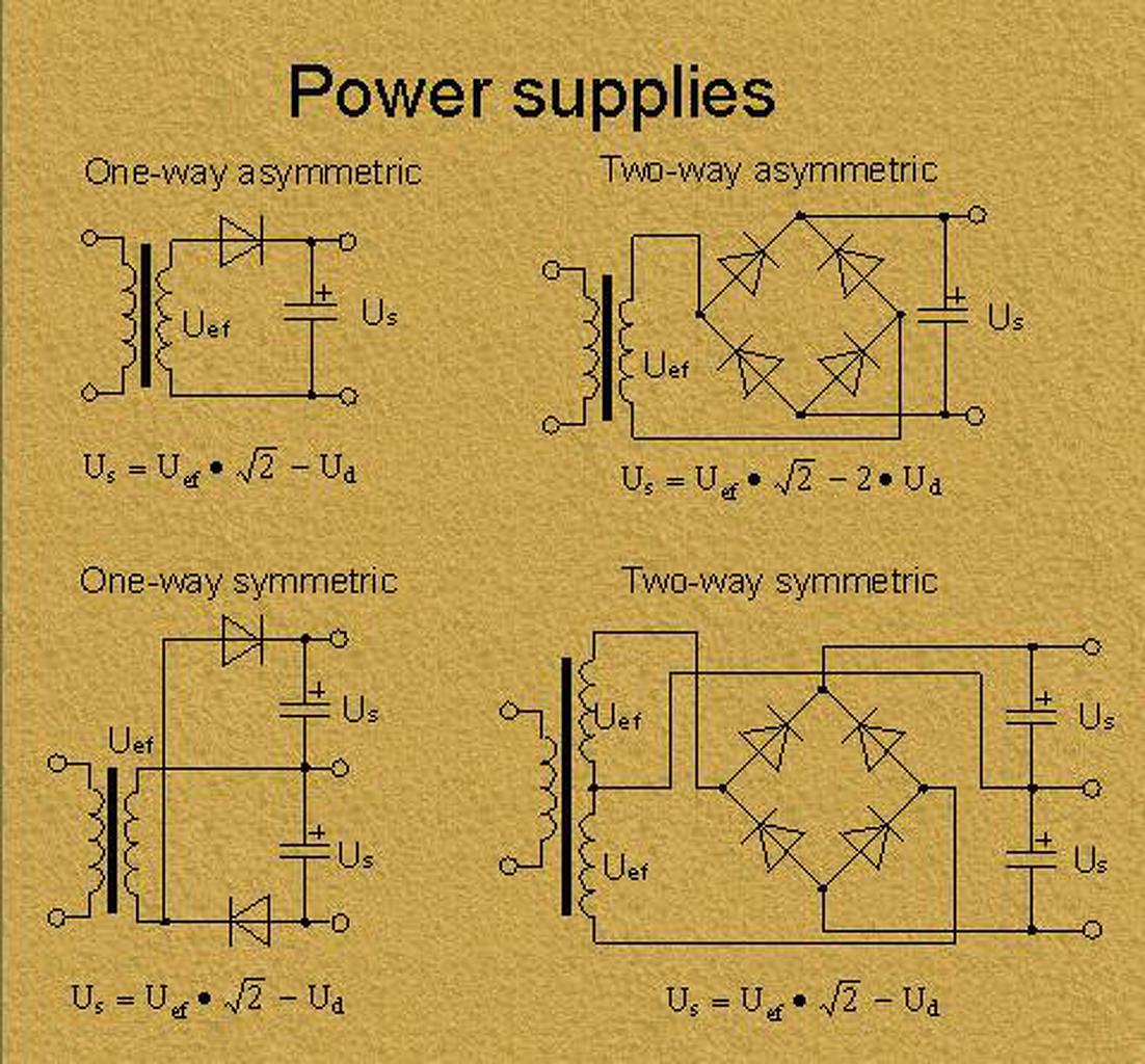

(#) olahtamas válasza gyoran hozzászólására (») Jan 21, 2016 /
Színuszos váltófesz áll rendelkezésemre. 18VAC ~25VDC ebből kellene 32-33VDC varázsolni. Különösebb elektronika nélkül megoldható?
(#) kriptonit válasza kadarist hozzászólására (») Jan 21, 2016 /
Akkor hogy néz ki a kapcsolás, ha a sima 230VAC/12VDC 300 mA-es dugasztápot használom -12V-nak? Ez a 3. táp a sima 12V és a sima 5V mellett.
A hozzászólás módosítva: Jan 21, 2016
(#) kadarist válasza kriptonit hozzászólására (») Jan 21, 2016 / 2
Már leírtam egyszer, de leírom még egyszer: a dugasztápod pozitív kivezetése megy a GND-re (0V), ami a meglévő tápod negatívja is egyben, és a dugasztápod negatív meg lesz -12V. De ha még egyszer előjössz ezzel a testzárlattal meg hogy a radiátorhoz képest...., akkor végeztünk!
(#) nedudgi válasza olahtamas hozzászólására (») Jan 21, 2016 /
Egyutas, szimmetrikus egyenirányító. Nagyobb szűrőkondenzátorok kellenek hozzá.
A képen "one-way symmetric" a neve.

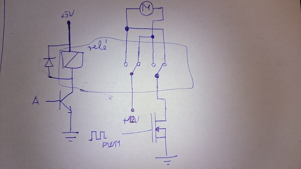

Egy DC motor (12V, kb 1,5-2A) irányváltását kellene kiviteleznem. Arra gondoltam, hogy erre felhasználnék egy DPDT relét, egy tranzisztort és egy MOSFET-et. (Azért relére gondoltam, mert az van itthon, míg elegendő MOSFET-em nincs egy H-híd építéséhez.)
Szerintetek mennyire biztonságos ez a megoldás? Átváltáskor természetesen a motor meg lenne állítva a MOSFET-tel. Az A bemenet a tranzisztornál az irányt állítaná.
(#) Bakman válasza ThompsoN hozzászólására (») Jan 21, 2016 /
Működőképes. A legnagyobb hibalehetőség az átváltáskori ív a relé érintkezőin, de ha ezt megoldod a FET segítségével, nagy baj nem lehet. Viszont, hiányzik egy dióda a relé bemeneténél. Katód a +12 V-ra, anód a FET Drain lábára.

(#) ThompsoN válasza Bakman hozzászólására (») Jan 21, 2016 /
Értem, köszönöm. Ha 0% kitöltési tényezővel "megy" az áramkör, akkor is keletkezik ív? (Gyakorlatilag a motor ilyenkor ki van kapcsolva.)
Akkor nem, jó az eredeti elgondolásod.
Rendben, köszönöm szépen a segítséged!
