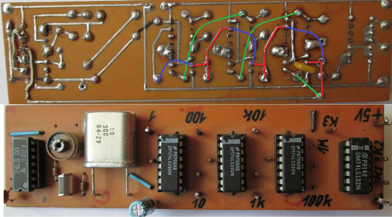

Üdvözlök mindenki!
A segítségeteket kérném. Megépítettem a következő kapcsolást: Bővebben: Link
A következő a problémám: az 1 MHz-es jel megérkezik az első 10-es osztóhoz, műszerrel kimértem. Aztán a tízes osztás helyett a 74LS3490B1 IC. csak öttel hajlandó osztani. A másik fele már megcsinálja a tízes osztást. Gondoltam rossz az IC. kicseréltem egy 74LS390N -re azzal csak a kettővel osztást csinálta meg az első fele. Aztán cserélgettem az IC-ket, de ami az első fokozatban nem működött az a többi helyen szépen dolgozik.
Mi lehet a hiba? Sajnos oszcilloszkópom nincs csak egy Maxwell kézi műszerem.
Mit javasoltok?
Előre is köszi.

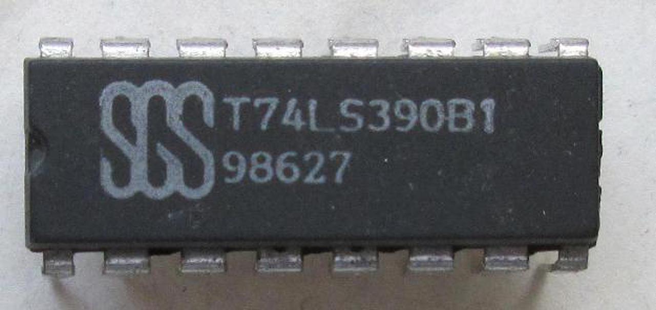

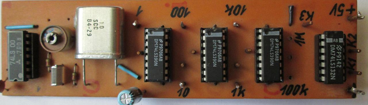

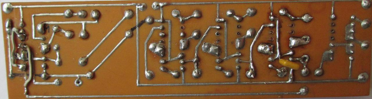

(#) Zimóka válasza elektrorudi hozzászólására (») Jan 22, 2016 /
Azt hiszem itt Vácott vettem talán a Baji-nál. Volt vagy 10 éve. Akkor felhagytam az elektronikával, most újra lett időm elővettem. SGS a gyártó T74LS390B1 vagy talán lehet BT a vége. A baj az egy megás osztásnál van, csak az első fokozatban. Fél mega alatt jól dolgoznak.
Tettem fel képeket.

(#) orcika70 válasza Zimóka hozzászólására (») Jan 22, 2016 /
A forrasztási oldalon van zűr-zavar rendesen.
(#) eSDi válasza ktamas66 hozzászólására (») Jan 22, 2016 /
Igen, egy részét. Azért van ott pár tápfesz még, ami kell a procinak. Persze a 3.3V kell a PCIe-nek is meg még sok mindennek. A -12V pedig a SuperIO-nak kell.
Valahogy így kellene a összekapcsolnod. Pirossal van ami jelenleg rosszul kötöttél össze, kékkel jelöltem ami egy számlálón belül kell kötni, zöld a kettő számláló összekötését jelöli.

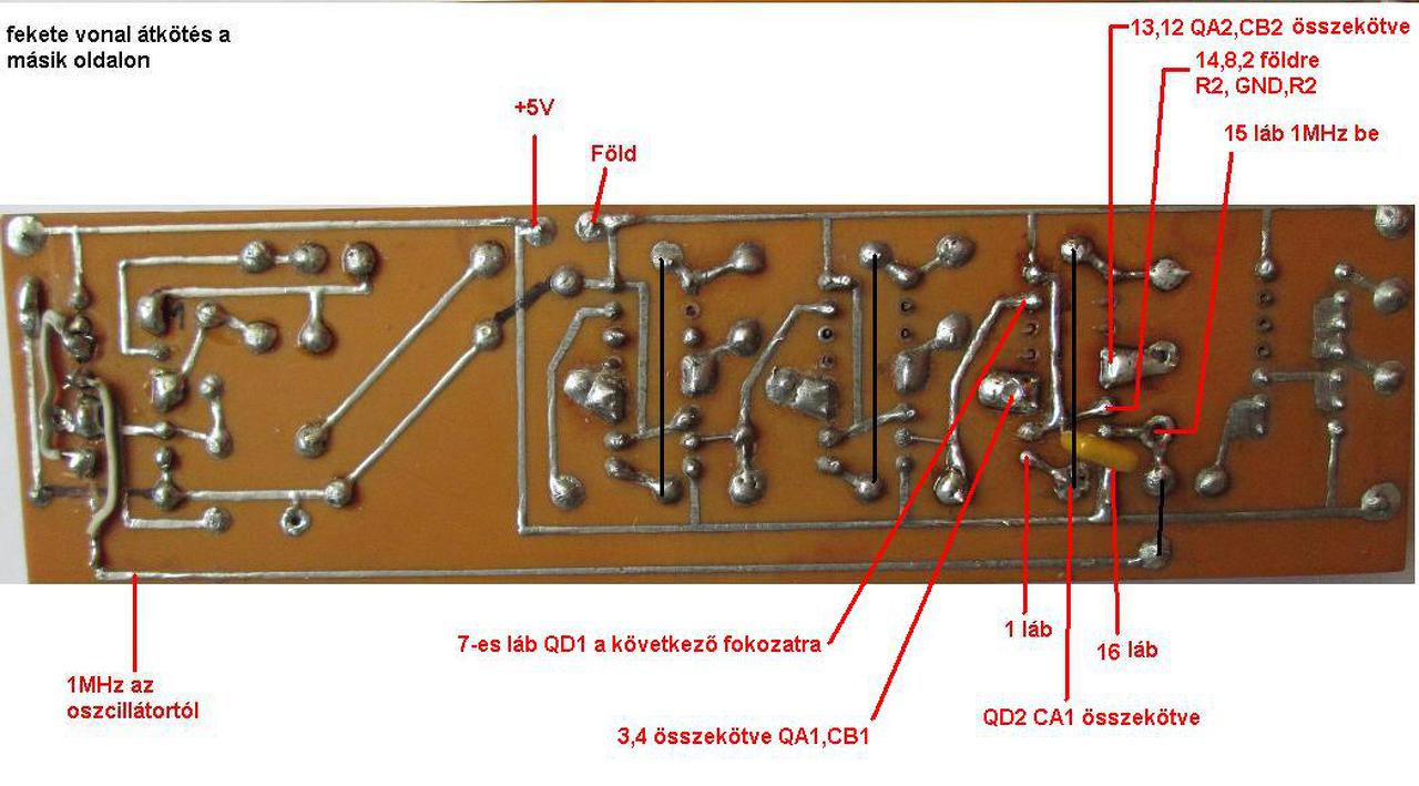

(#) Zimóka válasza orcika70 hozzászólására (») Jan 22, 2016 /
Szerintem jól van kötve.
A föld és a + 5 V-ra tettem egy 100n kondit is.
Megjelöltem a lábakat és a funkciókat ezen az ábrán.
Amit linkeltél azon a kapcsolási rajzon az 1Mhz mely bemenetre csatlakozik?
A hozzászólás módosítva: Jan 22, 2016
Igazad van, abban hogy a linkelt rajzhoz képest a tokon belül a két osztó felhasználása fel van cserélve, de az funkcionálisan nem befolyásolhatja az eredményt.
A három IC. ugyan Így van bekötve, mégis csak az első fokozatnál az 1MHz-es bemenetnél van probléma. Az IC-ket cserélgethetem a tokokban, a másik kettőben jól dolgoznak.

(#) kt-elektro válasza Zimóka hozzászólására (») Jan 22, 2016 /
Szia! Mindegyik IC + lába, és a test közé rakjál 1-1 47-100nF-s kondid, ugy, higy az IC lábhoz minél közelebb legyen. Legjobb megoldás a forrasztási oldalra közvetlen az IC lábra forrasztani, a lehetö legrövidebb kivezetéssel. Célszerü az IC-k tápfeszét igy külön-külön "hidegíteni". Lehet ez megoldja a problémát.

(#) proli007 válasza Zimóka hozzászólására (») Jan 22, 2016 /
Hello! Csak egy tipp.. Tapasztaltam, hogy a számlálók nem megfelelő fel/lefutású órajelek esetén, látszólag "marhaságokat számlálnak." Lehet, hogy ez a gondja az 1MHz-el. Ideiglenesen próbálj meg valami IC-t bekapcsolni az óragenerátor kimenete és az első számláló közé. Akkor kiderül, hogy ez van-e vagy sem. Mellesleg elég ésszerűtlen a nyák, hogy a legmesszebbre van az 1Mhz "elszállítva", a táphálózat meg nagyon silány és hosszú. TTL áramköröknél a tápon a 100nF (akár tokonként) nem a vicc kategória..
(#) Zimóka hozzászólása Jan 22, 2016 /
Köszönöm a segítséget, nem javult meg. Annak idején segítség gyanánt készítették el nekem a panelt, én csak rajzot adtam. Azt hiszem nem kísérletezek vele tovább, a kapott tanácsok alapján újraépítek egy másikat.
