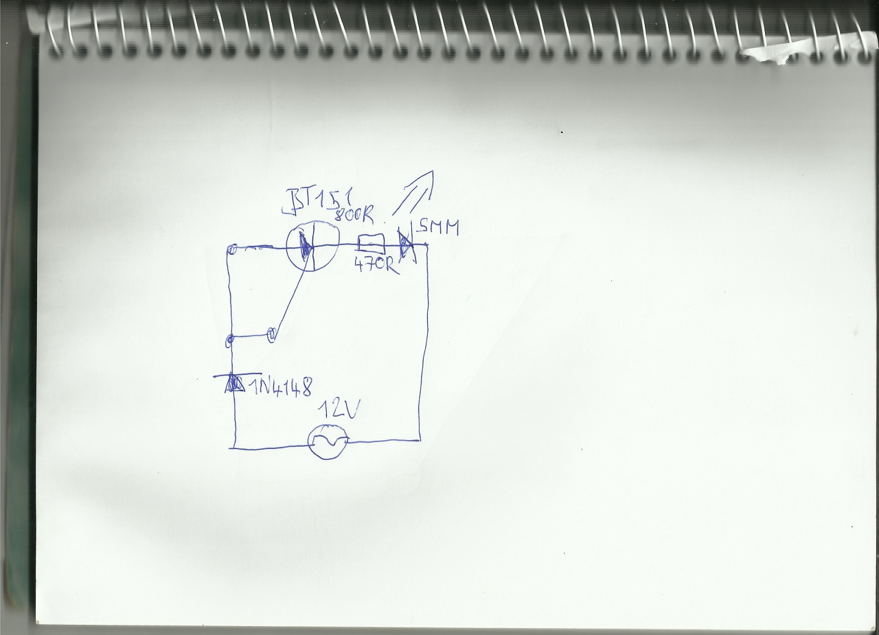

Képen látható dolog működne?
(#) proli007 válasza kissattila88 hozzászólására (») Jan 23, 2016 /
Mi a képen látható dolog:
(#) kissattila88 válasza proli007 hozzászólására (») Jan 23, 2016 /
Az lenne a kérdésem hogy a tirisztor így a hogy be van kötve tudná e kapcsolgatni a ledet.
Inkább tranyónak lehetne nézni. De minek egy ilyen tirisztor egy Led-hez? Valamint egy nagy tirisztor tartóárama általában nagyobb, mint egy Led árama. Valamint a Led csak félhullámot kapna és csak a félperiódus végéig gyújtana be. Valamint mi kapcsolja a tirisztort.
A hozzászólás módosítva: Jan 23, 2016
Nem voltam magamban biztos hogy ez így jól van. Mit lehet ne tenni hogy a led ne menjen tönkre?
Villogatni akarom a ledet.
Rébuszokban fogalmazol. Mit jelent, hogy "villogtatni szeretnéd". Mert ha csak félhullámú AC feszültséget kap, villogni fog magától is kéretlenül is. Csak éppen 50Hz-el. És miért menne tönkre? Ha nem kap fordított feszültséget, korlátozva van az árama akkor életben marad.
