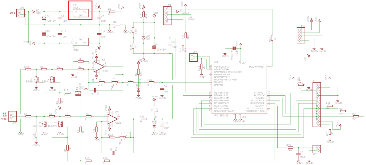

(#) -balint01- hozzászólása Jan 26, 2016 /
Sziasztok! Megszeretném építeni Attila86 Panelmérő II-jét, de sehol sem találok 7805DT-t. Az lenne a kérdésem, hogy a 7805 CD2T megfelelne helyette?
(#) Bakman válasza -balint01- hozzászólására (») Jan 26, 2016 / 1
Kb. bármelyik 7805-ös stab. IC jó bele, tehát igen.

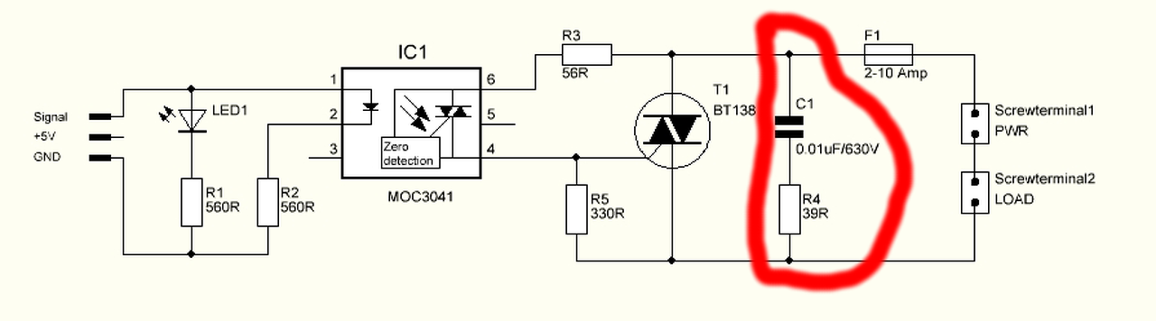

(#) david10 hozzászólása Jan 26, 2016 /
Sziasztok, az Arduino-hoz szeretnék épiteni egy Triac kiegészitőt lámpát kapcsolgatni.
A kérdésem az az lenne, hogy a képen megjelölt ellenállás+kondenzátort muszáj-e beépitsem?
Sajnos helyszüke miatt nem nagyon tudom beépiteni. Lehet ebből baj?
A választ előre is köszönöm!
Elnézést a hosszú i betü hiányának, de Linux-ról nem megy.
(#) kadarist válasza david10 hozzászólására (») Jan 26, 2016 /
Induktív fogyasztóhoz kell, izzólámpához nem.

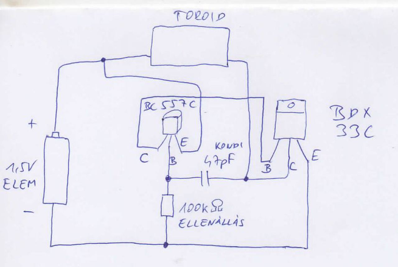

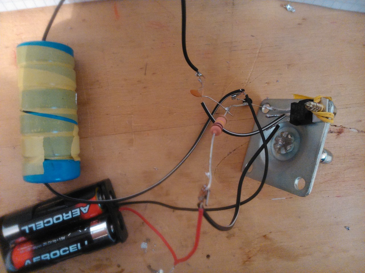

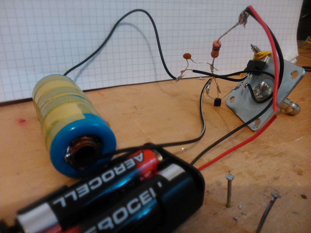

(#) tungsram82 hozzászólása Jan 26, 2016 /
Sziasztok Skacok!
Jól raktam ezt össze?
A hozzászólás módosítva: Jan 27, 2016
(#) kadarist válasza tungsram82 hozzászólására (») Jan 26, 2016 /
Mi az a nagy kék henger?

(#) granpa válasza kadarist hozzászólására (») Jan 27, 2016 /
Abban van eldugva a 6-os rézcső, a ráhúzott ferritkarikákkal. Ld: 2827. old.
(#) granpa válasza tungsram82 hozzászólására (») Jan 27, 2016 /
