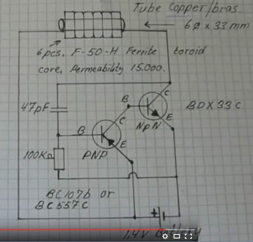

(#) tungsram82 válasza granpa hozzászólására (») Jan 27, 2016 /
Egy tekercs nélküli transzformátor.

(#) granpa válasza tungsram82 hozzászólására (») Jan 27, 2016 /
Oké, bemegy 1.5V, de mennyi jön ki, és hol?
Egyenlőre az eredmények váratnak magukra.
(#) abcdabcd válasza tungsram82 hozzászólására (») Jan 27, 2016 /
Ezt, hogy "tekercsnélküli" ezt pont itt:
Bővebben: Link eevblog
kitárgyalják elég részletesen, de magyarul is kb egy fél mondatban elmondható:
----1 menet is menet, és ott van 6db nagy AL értékű ferrit vasmag, amin átmegy ez az egy menet ==> tehát van benne tekercs, nem is kis induktivitású!
Bár nem tudom, hogy honnan van a rajzod, de az a 6 vasmag és rajta az egy szál vezeték keresztben, az kísértetiesen hasonlít arra, amit a videóban kitárgyalt áramkörben is csináltak...
mod: a videón pl 5:27 -től kb 5:31-ig látszik is az az áramkör megépítve, amiről ott szó van... a toroid vasmagok, azokon keresztülfűzve a dróttal...

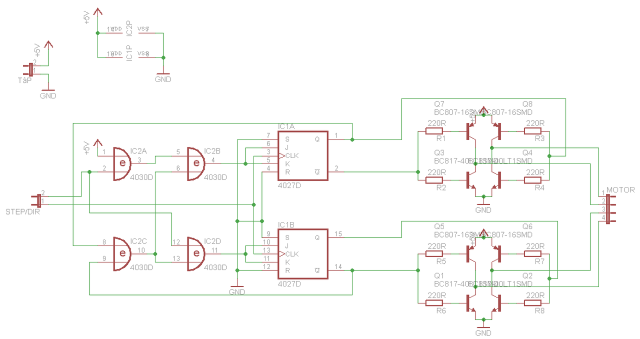

(#) Ivan93 hozzászólása Jan 27, 2016 /
Sziasztok! Nem találtam kapcsolási rajz ellenőrző topicot, így itt kérdezem: a mellékelt rajzon a
H-hidat leellenőriznétek? Elvileg jó, de hátha... Másik kérdés, a rajzon 220R van a bázisokon, de a hfe pnp-nél 100, npn-nél 400 körüli, így elég 680R is, jól gondolom? Előre is köszönöm!

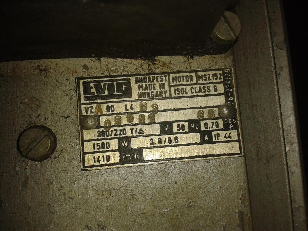

Sziasztok! Ismerösömnek van egy a képen látható villanymotor ami most 380V-ra van bekötve. Át kellene kötnöm 220V-ra. A kérdésem az lenne mekkora kondenzátor kell hozzá? köszi

(#) kadarist válasza dudzsi hozzászólására (») Jan 28, 2016 /
50µF állandó és 100+µF indító.

(#) vargaf válasza dudzsi hozzászólására (») Jan 28, 2016 /
Számításom szerint 90 μF állandó kondenzátor kell.

(#) proli007 válasza dudzsi hozzászólására (») Jan 28, 2016 /
Hello! Bocs! De aki már 700 kérdése/hozzászólása van az oldalon, illene tudnia hogy egy kérdést hol kell feltenni. És a válasz is várhatóan ott található.

(#) dudzsi válasza proli007 hozzászólására (») Jan 28, 2016 /
Igazad van nem is figyeltem. Pedig mindig szoktam nézni milyen forumok témák vannak.
(#) dudzsi válasza kadarist hozzászólására (») Jan 28, 2016 /
köszi. Neked is vargaf.

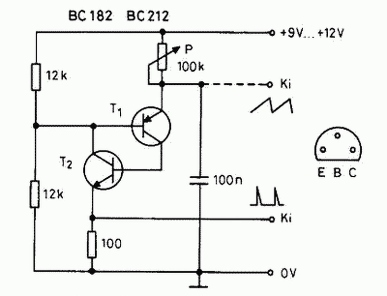

(#) Tambi hozzászólása Jan 29, 2016 /
Kedves Barátaim!
Hogyan működik eme fűrészjel generátor, és Multisim 12-ben miért nem?
Előre is köszönöm.
(#) kadarist válasza Tambi hozzászólására (») Jan 29, 2016 /
Ez a kéttranzisztoros kapcsolás egy UJT-t szimulál és úgy is működik, mint egy UJT-s relaxációs oszcillátor. Működése. Keresés: Bővebben: Link.
A hozzászólás módosítva: Jan 29, 2016
(#) Tambi válasza kadarist hozzászólására (») Jan 29, 2016 /
Köszönöm Kadarist!
Gyorsabban megválaszolt, mint ahogy nekem megírni sikerült! Gratulálok és köszönöm. UJT-t már használtam, értem is, de ezen még kísérletezgetnem kell...
Még egyszer köszi

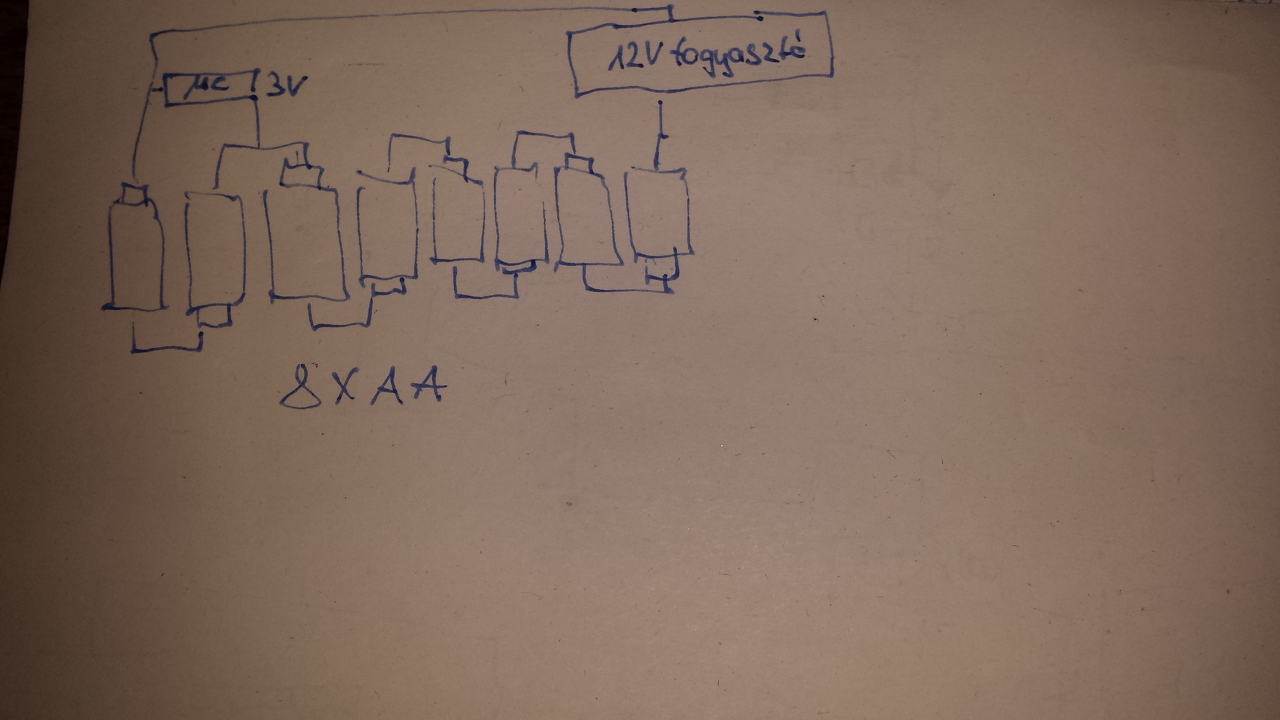

(#) mechanika hozzászólása Jan 29, 2016 /
Egy uc ébresztgetne időnként egy 12Vról üzemelő fogyasztót, a tápellátást meg lehet oldani közös áramforrásról ekképp:
(#) proli007 válasza mechanika hozzászólására (») Jan 29, 2016 /
Hello! Meg, de van hátránya. Visszahathat a terhelés a uC tápfeszültségére. Mindenképpen elsőként a két alsó elem merül ki, így a felső elemek árama, akár meg is fordíthatja a 3V polaritását.
