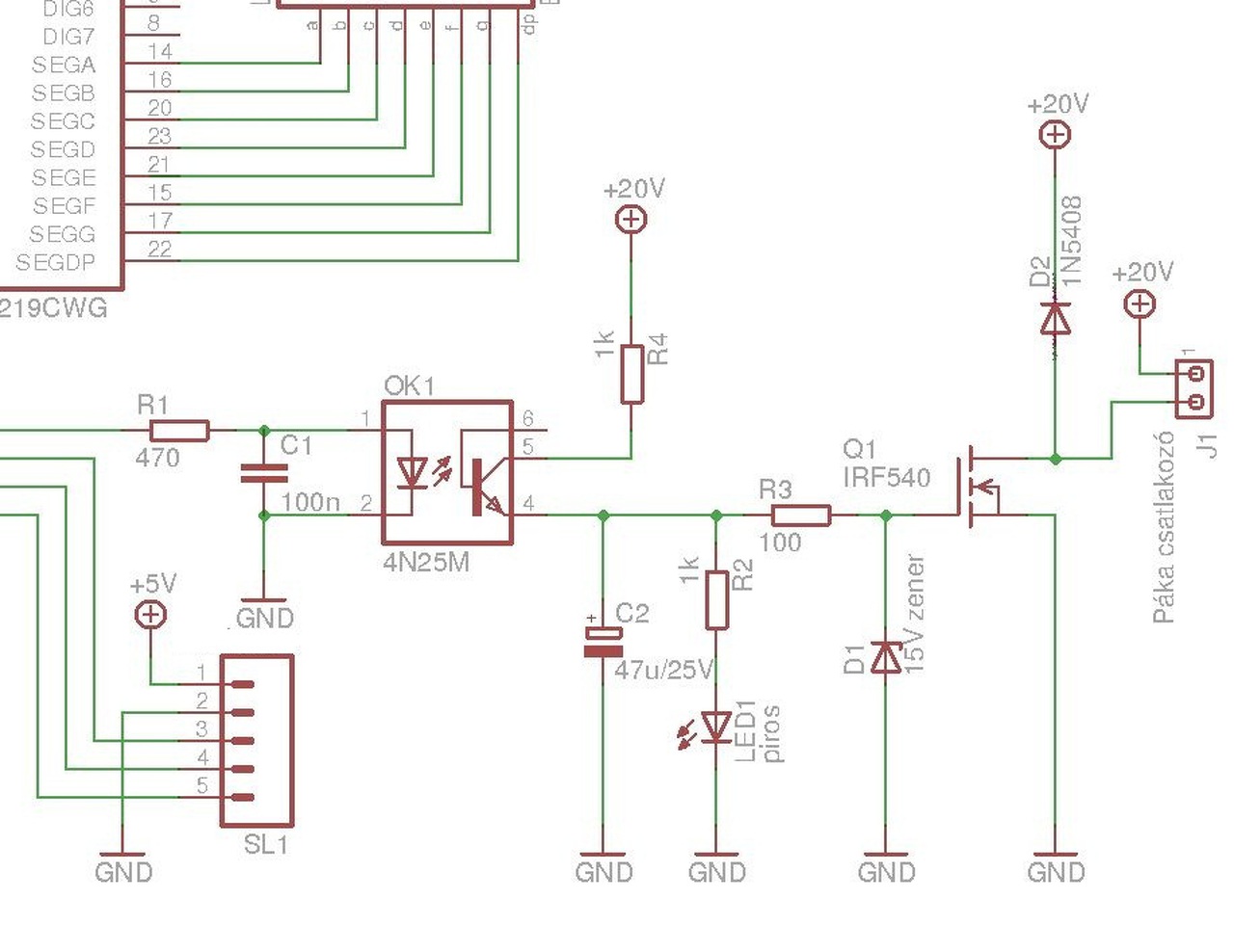

Egy forrasztóállomást szeretnék építeni úgy, hogy a legnagyobb mértékben saját magam rakom össze/tervezem meg.
A kapcsolás egyik legfontosabb része a FET meghajtás, melyet egy angol honlapon találtam.
Ezt próbáltam a saját igényeimre szabni a leírás alapján.
Elég bizonytalan vagyok ebben, ezért kérném a segítségeteket, hogy meg tudjam érteni a kapcsolás pontos működését pár segítő/javító észrevétellel.
Az optocsatolót a vezérlő védelme érdekében terveztem bele a kapcsolásba, a LED csak a páka fűtését jelenítené meg, illetve értelemszerűen a FET kapcsolja a tápfeszültséget.

Felesleges ennyire túlbonyolítani, én például az optocsatolónak sem látom itt létjogosultságát.
A FET előtt ne legyen semmi csak a 100 Ohm, ha tudsz neki biztosítani megfelelő nagyú (értem itt azt, hogy túl nagy ne legyen) Gate feszültséget, akkor az ellenállás elé pedig építs két tranyóból egy totem-pole meghajtást és az elé mehet a LED. Ez akkor lesz jó, ha későbbiekben tervezed PWM-el hajtani a pákát. Ha nem, akkor bőven elég egy Logic Level Gate-el ellátott FET.
