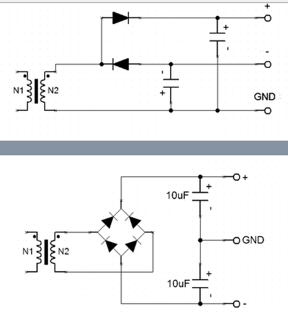

(#) Peet19 hozzászólása Ápr 22, 2016 /
Szimmetrikus tápot szeretnék csinálni szimpla trafóval. A mellékletben melyik a jobb megoldás?
Ha 12V-os a trafóm akkor akkor + - táp esetén +6V és -6V-lesz? Vagy marad a + - 12V?
Előre is köszi a segítséget!
(#) ferci válasza Peet19 hozzászólására (») Ápr 22, 2016 /
Az egyutas megoldás ( felső ) a jobb, mégha nagyobb lesz a hullámossága is, de legalább tényleg szimmetrikus. Maradna a +/- 16 V kb.
Az alsónál össze-vissza csúszkálna a közös, az ágak terhelésétől függően és csak fele lenne az ágak feszültsége.
Egyébként ilyen kérdésnél a terhelést is fel kéne tüntetned, mert az sem mindegy.
A hozzászólás módosítva: Ápr 22, 2016
(#) Peet19 válasza ferci hozzászólására (») Ápr 22, 2016 /
Köszi. A terhelés max. 1.5A de általában még az 1A sem fogja elérni. Ha jól értem akkor egy sima 12V-os trafóval meg lehet csinálni a +/- 12V-ot? Mind a két ágba beleteszek 2-2db1000µF-os elkót, az már eléggé kisimítja,nem? Utána stabilizálom 78/7912-vel.
Biztos nem feleződik meg a feszültség? Még nem csináltam ilyet, de ha logikusan gondolkozok akkor ha van 12VAC az csúcstól-csúcsig 16.9V. Ha szétválasztom a diódákkal akkor pont a fele lesz a negatív és pozitív ágban is.
1,5 amperre kevés lesz már nagyon... itt már nagyon hiányzik a félperiódus és nem lesz jó neked.
Az elkók se fogják pótolni. Ez max. fél amperre elég és akkor is csak 7810, 7910-zel esetleg.
A feszültséged a terheléssel arányosan csökkenni fog és a +/- 16,... voltról a felére kb.
Apró áramkörökre jó.
Értem, köszi. Akkor marad a 2x12V trafó sajnos.

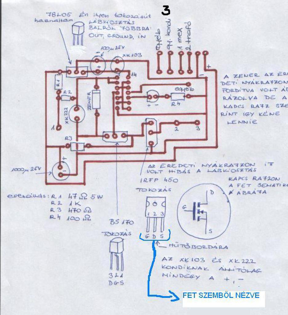

(#) slimtomi hozzászólása Ápr 22, 2016 /
Az alábbi áramkör teljes megértésében kérném a segítségeteket!
Ez egy megszakítós gyújtórendszer megszakítójához tervezett 'tehermentesítő' kapcsolás, hogy a megszakítón ne folyjon nagy áram. Megépítettem és hiba nélkül működik.
EREDETI OLDAL
Elméletben ha az 1-es kapcsot testeled (megszakító zár) a nagy FET-nek (IRFP460) vezetnie kell. De hogyan van vezérelve - látom, hogy ez a FET állandó 12V-ot kap egy 470 Ohmos ellenálláson keresztül. Akkor minek a kis FET és az IC?
Ha valakinek van ideje írni pár sort, azt megköszönöm és a kérdéseimet is pontosítani tudom majd!

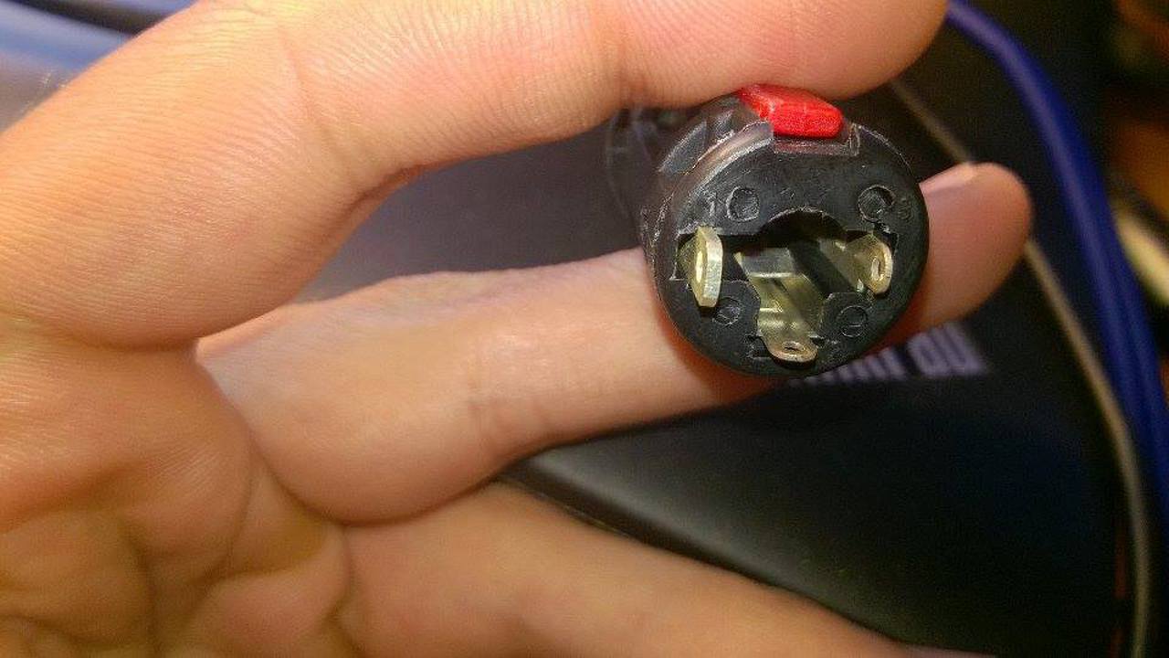

(#) hzsolt90 hozzászólása Ápr 22, 2016 /
Lábkiosztással/bekötéssel kapcsolatban lenne kérdésem.
Adott egy RCA kábel, a sztereo jack végét meghagyom, a másik végét viszont szeretném kicserélni 1-1 mono JACK 6,3 lengő aljzatra. Segítenétek, hogy mit hova forrasszak?
Szóval levágtam az RCA 2 végét, maradt egy szigetelt vezeték és egy "csupasz" vezeték mindkét kábelvégen. A lengőaljzatnak 3 kimenete van ahova tudnék forrasztani. Nos hova forrasszam a szigetelt vezetéket és hova a csupaszt? Képeken talán érthetőbb lesz Köszönöm!!
(#) kameleon2 válasza attika hozzászólására (») Ápr 22, 2016 /
Olvasgass itt egy kicsit.
(#) Bakman válasza hzsolt90 hozzászólására (») Ápr 22, 2016 /
Az ajlzatba dugj egy dugót, műszerrel ki lehet mérni, melyik láb micsoda. Az aljzat biztos, hogy mono? Ha igen, akkor az egyik láb a ház. Úgy kell bekötni, hogy a Jack dugó csúcsára a jel jusson (piros és fehér szigetelésű vezetékek), a másik érintkezőre pedig az árnyékolás (harisnya, ami körbeveszi a piros és fehér vezetékeket).
(#) kameleon2 válasza hzsolt90 hozzászólására (») Ápr 22, 2016 /
Mindig a fémház az árnyékolás. a másik a melegpont. Csipogós műszerrel egy pillanat alatt ellenőrízheted, ha nem látod a csatlakozón belül, melyik, hová csatlakozik. Ilyen pilincka kábelre nem mernék ekkora bumsztli aljazotak tenni. Méterben lehet venni nagyon jó minőségű - elnyűhetetlen, robusztus kábeleket is. Én utoljára Kínából rendeltem csillogó, királykék , áttetsző változatot. Betonstabil és szépen is "szól" . XLR-hez mindenesetre jobban ajánlott.
(#) proli007 válasza slimtomi hozzászólására (») Ápr 22, 2016 /
Hello! A kapcsolási rajz ésszerűbb lett volna, mint egy boca nyákrajzból visszanézegetni a dolgot. Az IC Schmitt triggeres bementű, ami biztosítja a határozott átváltást. De mivel 5V tápfeszültségről jár, az IRFP-nek kevés lenne ennyi Gate feszültség. Így a szintillesztés a BS-re van bízva. Azt kapcsolja az IC 0/5V- kimenete és az IRFP, már 0/12V Gate feszültséget kap.
