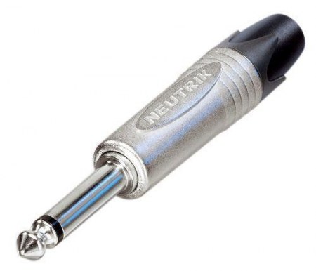

Erre találták ki a hangszóró csatlakozókat. Például ezt, Hátránya, hogy könnyen szét tud csúszni. Sokan újra felfedezték a banándugókat és aljzatokat - éppen a keresztmetszet és a jó kezelhetősége miatt. Viszonylag stabil és még az audiofilek is sokan szeretik. Ha betonstabil megoldás kell akkor lehet speakon aminek bajonettes a rögzítése, van belőle előlapba fúrható és lengő is. De lehet akár XLR csatlakozó is - nyilván ez feszültségfüggő lehet. Használhatsz menetes Amphenol csatlakozókat is. Elég sokféle megoldás létezik. Van ipari, csatlakozóként bontható sorkapocs - az könnyebben szerelhető, védett a fordított polaritás ellen és komplett rendszerben kapható. Ezek nagyobb feszültséget és áramot is képesek elviselni. Használhatsz hagyományos , vagy rugós sorkapcsot, esetleg Wago-t. Az RCA is korlátokkal viszonylag jól használható ilyen célra, de nem szerencsés, mert felcserélhető más jelkábellel. A 3,5-ös Jack csatlakozódba nem tudsz olyan kábelt szerelni ami elbírja, hacsak nem 6,3-as Jack-et használsz erre a célra és valami izmosabb kábelt. De az is könnyen összecserélhető más jelkábellel.

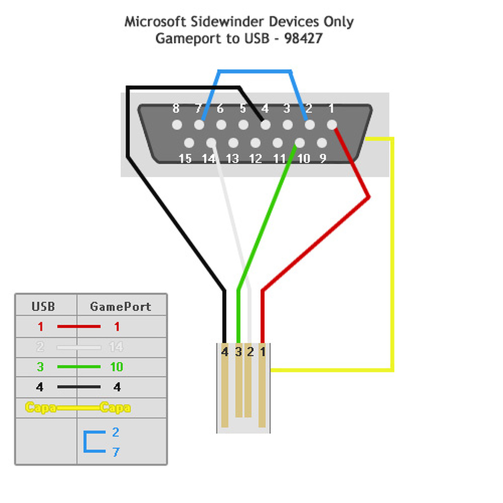

Sziasztok! Van egy hagyományos gamepadom amit a pc-n a hangkártya sárga (általában sárga) csatlakozóján használtunk. Szeretném ezt átkötni ha lehetséges usb-re. Találtam rajzot (mellékelem) illetve sima ""kábeles"" átalakítót, hogy ez működő alternatíva e. Azért nem veszek egy újat mert ha már ez van szeretném használni de nem létszükség. Ha tudnátok segíteni megköszönném!

Kérdést tettem fel hogy működne e nem szeretnék kárt okozni.

(#) Zsora válasza MikulaSan hozzászólására (») Júl 29, 2016 / 1
Mint ahogy az általad mellékelt képen olvasható; az adapter kizárólag Microsoft Sidewinder eszközökhöz használható. (Bizonyos MS SW modellek ugyanis digitális (USB) kommunikációra is képesek a sima játék csatlakozón keresztül.)

(#) MikulaSan válasza Zsora hozzászólására (») Júl 29, 2016 /
Köszönöm az értelmes választ!!

(#) RoliNyh válasza MikulaSan hozzászólására (») Júl 29, 2016 / 1
A PC GAME (MIDI) portja általában úgy működik, hogy a megadott lábakat testre zárják egy nyomógombon keresztül, vagy egy potméter ellenállásváltozását tudja érzékelni.
Az USB port teljesen más, ott ugyanis soros kommunikáció folyik a két eszköz között, szóval kell valami, ami a nyomógombok állásából és/vagy a potméter ellenállásából (magyarul a gamepadodból) digitális jelet állít elő, csak így tudsz bármit is USB -re kötni.
Egyszóval az úgynevezett "analóg" gamepadodat direktben nem tudod rákötni a PC USB portjára...
